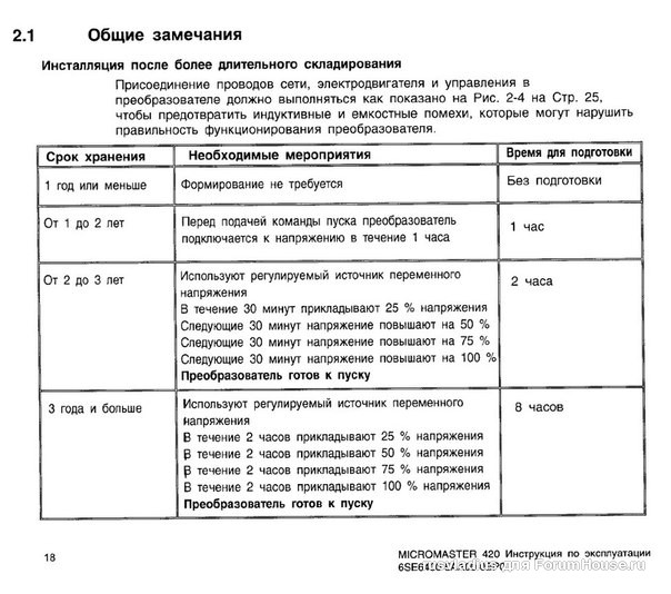

инвертор инвертору рознь,не каждый инвертор потянет уоний.. у инвертора много электро радио деталей есть в некоторых микросхемы, после долгого простоя разряжаются конденсаторы, и приходится его гонять по полчаса на холостом ходу, чтоб уонием варить, затем они пухнут и он перестает работать, ну на все это уйдет лет 5 ..дешевый инвертор не потянет уоний зато крякнет по тойже схеме, а вот диодный аппарат, он понадежней, с условием того что он максимально прост. он конечно тоже крякнет, но лет за 7.. При нынешней экономие, все это не важно.. Идеальный вариант, взять трансворматор и через выпрямительный блок гонять, но у него крутопадающая характеристика, может не подойти кому нибудь, это будет очень надежный и долгоработающий аппарат, диоды в мосту менять только..Но если варить уонием не принципиально, то я бы взял самый дешевский инвертор и не парился

После ДООООЛГОГО (3 месяца и более)простоя... не сможет варить уонием.. инвертор...ну как не сможет...сможет, если его погонять полчаса-час на холостом ходу, то сможет и уонием варить, если вы не варите постоянно, то нужно просчитать, нужен ли крутой инвертор вообще..Вот я бы взял самый дешовский который потянет уоний, а когда он крякнет,взял бы такойже, потому как ремонт будет стоить дороже чем дешевый инвертор

именно про потерю емкости конденсаторами я и писал(яж не радиолюбитель)..не обязательно в возрасте, а после долгого простоя, любая радиодеталь убавляет надежности ..И не стоит гонятся за навороченными сварочниками, НАДЕЖНОСТЬ..хотя..кому как
