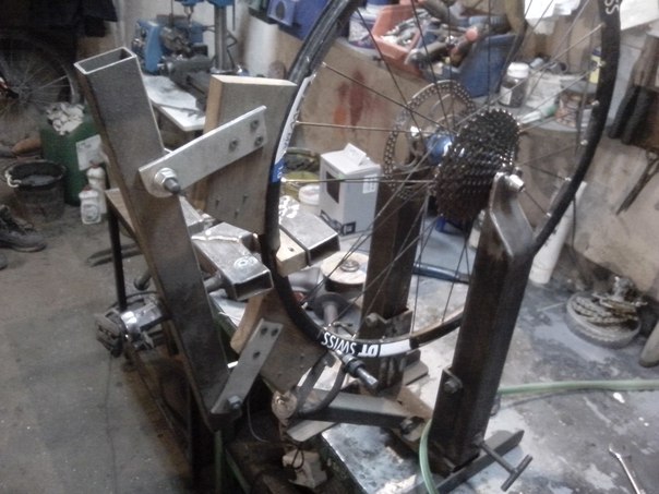

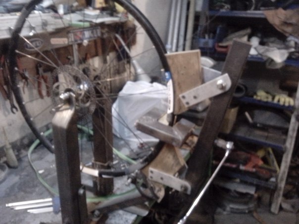

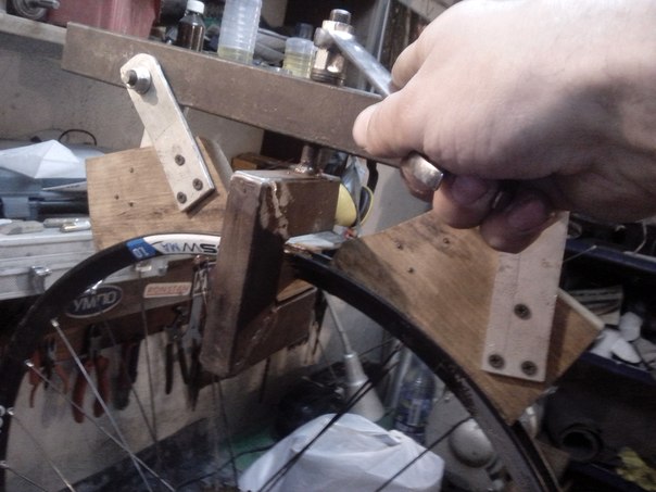

Сделал такую штуку для вытягивания вмятин на ободах. Ко мне часто обращаются райдеры, которые прыгают дерт, гоняют ДХ. У них "недолеты" - обычное дело. Получается, что обод в целом ровный, но на нем от удара появляется плоский, или даже вогнутый участок. Спицами это исправить невозможно, поэтому я придумал такую хренотень.

+ + + !!! круть!!! ох как пригодился бы такой... а то в прошлом году жена умудрилась катаясь на дачу три раза подряд залететь в одну и ту-же ямку... итого: крепенький SX24 заменил на неубиваемый Rhino lite

Интересно, сколько таких правок может выдержать алюминиевый обод? У велобига как-то была фотография нового шимановского обода с малым числом спиц(16 или даже 8), так вот, то ли его уронили при перевозке, то ли спица неожиданно лопнула, короче он разлетелся на несколько кусков, как стеклянный.
