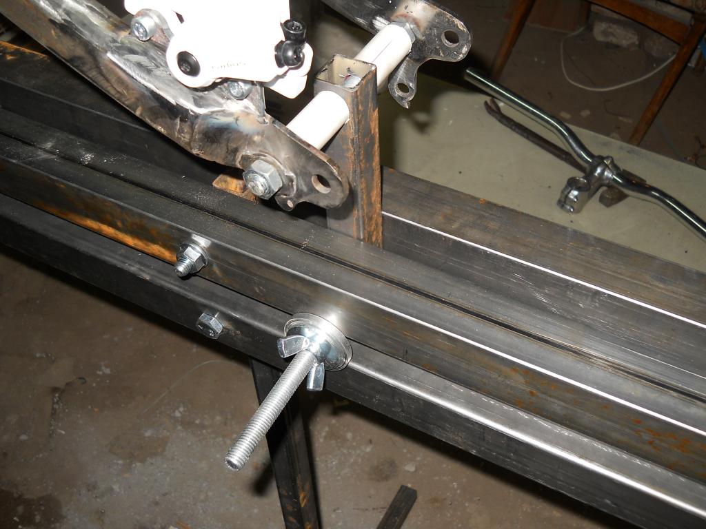

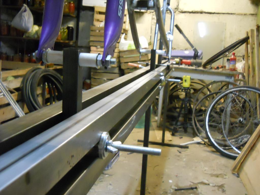

Так как окончательно определился, что изготовление и возможно, конструирование лигерадов - это мое, начал затачивать мастерскую под виды работ, необходимые для данной деятельности. Токарный станок, полуавтомат, струбцины, прочая мелочевка... И вот наконец-то созрел для постройки стапеля для сборки рам - постройка "на коленке" не дает необходимой точности и удобства. Думал, размышлял, как и что - и вот результат:
Три профтрубы 40Х40, собранные буквой "Г" на трех опорах, дают горизонтальную и вертикальную рабочие плоскости. Чтобы избежать деформаций, собиралось не на сварке, а на болтах. На опорах предусмотрена регулировка, чтобы всю конструкцию можно было выставить по уровню.
Его, конечно, нужно еще оснащать и укомплектовывать - но вот то, что успел сделать за эти выходные:

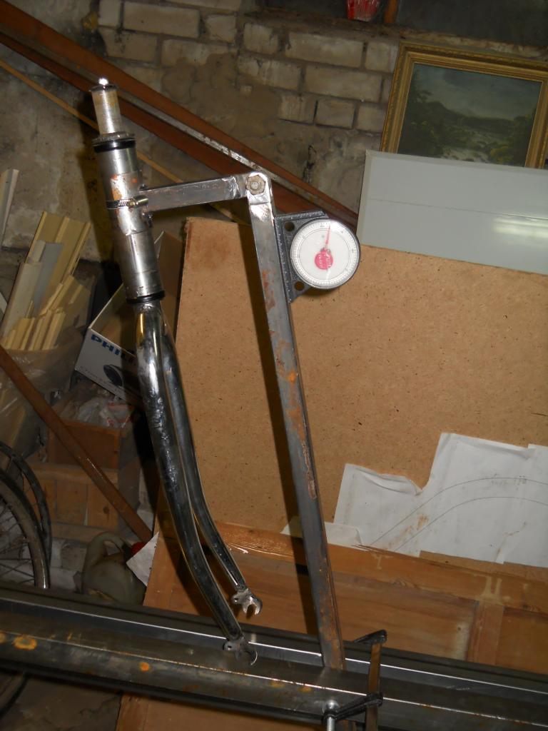

оси для фиксирования переднй вилки и заднего маятника/перьев.
Стойку для поддерживания части рамы/установки под нужным углом каких-то частей...
Первоочередная задача - добавить жесткости ногам, установить уже по уровню всю конструкцию - и постепенно оснащать навесными приспособами - для фиксации разных элементов...

надо стараться раму закреплять ближе к основному профилю из 4-х труб 40х40, чтобы рычаг был меньше.
так уводить будет меньше и точность будет выше.
я бы эти 4 трубы закрепил по торцам так, чтобы все вместе можно было вращать вокруг их горизонтальной оси, благодаря этому можно будет варить везде в удобной позе.
 Заголовок сообщения: Re: Можно похвастаюсь/похвалюсь/поделюсь???
Номер сообщения:#6  Непрочитанное сообщениеДобавлено: Вс ноя 30 2014 20:52
Не, Володь, это уже слишком кучеряво... Не сейчас, точно... Мне пока достаточно того, что можно будет раму на прихватках собрать - и все будет соосно - параллельно-перпендикулярно...

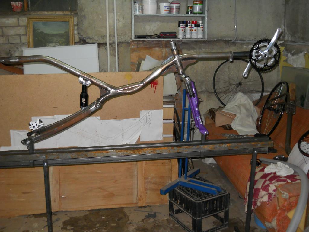

А я один здесь больше загляделся не на стапель, а на классный лигерад, стоящий на нём? 8) :o
Моя практика показывает, что использовать стапель стоит только для первоначальной установки деталей и прихваток - потом эту глыбу металла нелегко позиционировать-вращать, да и ведет при сварке: можно раму и не вынуть из стапеля.
Учитывайте тот момент, что при наклоне стапеля вся конструкция его скрутит и стапель уйдет от прямой линии. Потом можно неприятно удивиться.

Это универсальный "плавающий" стапель. Если же делать однотипную серию, то можно стапель сделать и более жёстким, и более точным. Я на работе в качестве стапеля (не вело) использую 14 мм лист стали, на который в контрольных точках подвариваю нужный профиль, уголки, крепёжные элементы... Тогда изделие собирается "со свистом" и очень точно. Потом все эти "надстройки" срезаются резаком, а лист зачищается болгаркой под новый проект.
Чем дольше делаешь оснастку, тем быстрее и качественнее делаешь изделие и наоборот. Особенно это заметно на фрезерных работах: можно головку двигателя с ГАЗона или ЗиЛа несколько дней выставлять на столе, а потом за один проход сделать (3-5 минут).
Чтобы изделие при сварке не вело (или вело по минимуму), я обычно ставлю предварительные "точки" в противоположных (перпендикулярных) местах, и чем гуще - тем лучше. И только потом уже кладу сплошной шов. Иногда сознательно заваливаю деталь наружу от шва с таким расчётом, чтобы при сварке её повело в нужную сторону (во внутрь) и выровняло. Но тут нужен опыт и чувство металла: толстый ведёт сильнее.
На предложенном выше стапеле по центру можно установить крестообразную оправку (внутри) и все трубы стянуть болтами через наружные уголки (как вариант). Будет жёстко, хотя и не так красиво.
