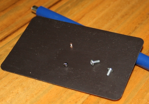

Кроме магнитиков на холодильник в виде всяких безделушек, бывают магнитики в виде карточек.
У них вся обратная поверхность представляет собой слабый магнит.
Такую карточку удобно использовать при разборке устройств, содержащих мелкие стальные детали. Магнит хоть и слабый, но мелочь, в том числе и шарики, нормально держит, даже при небольшом наклоне. А на черном фоне все детальки хорошо видны.

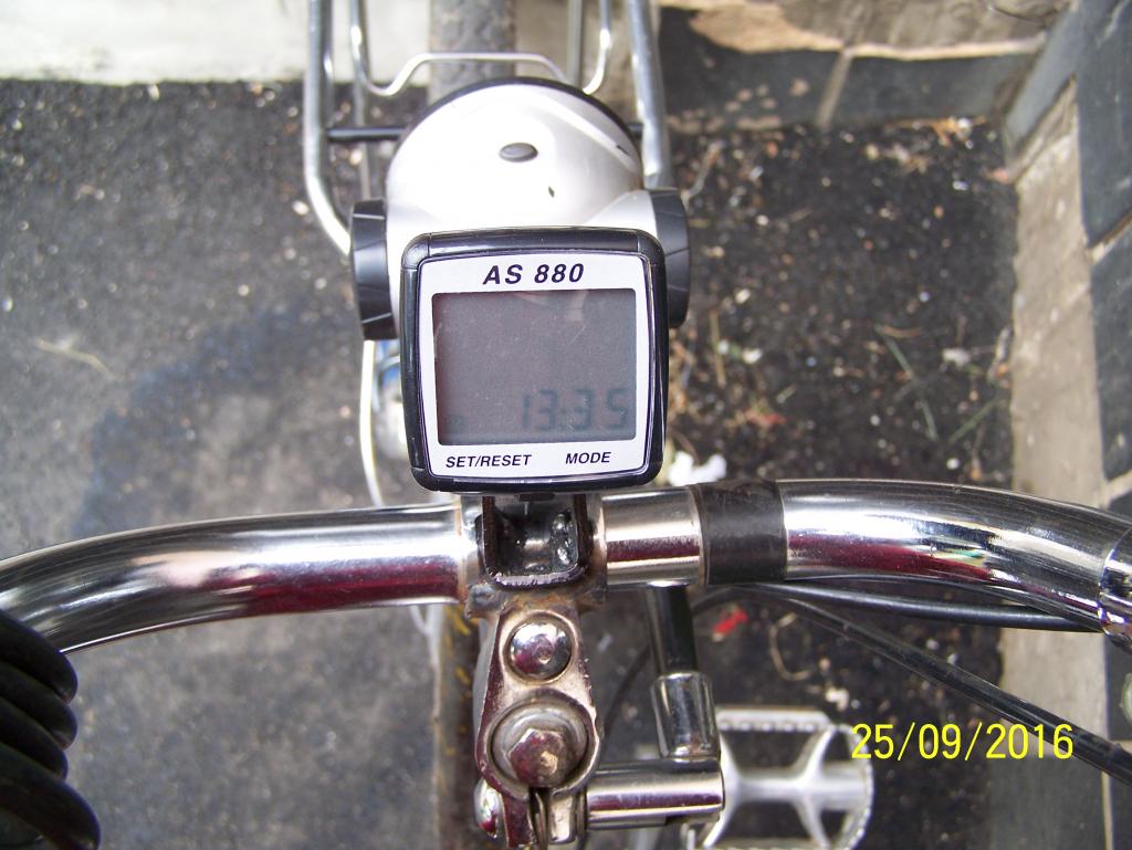

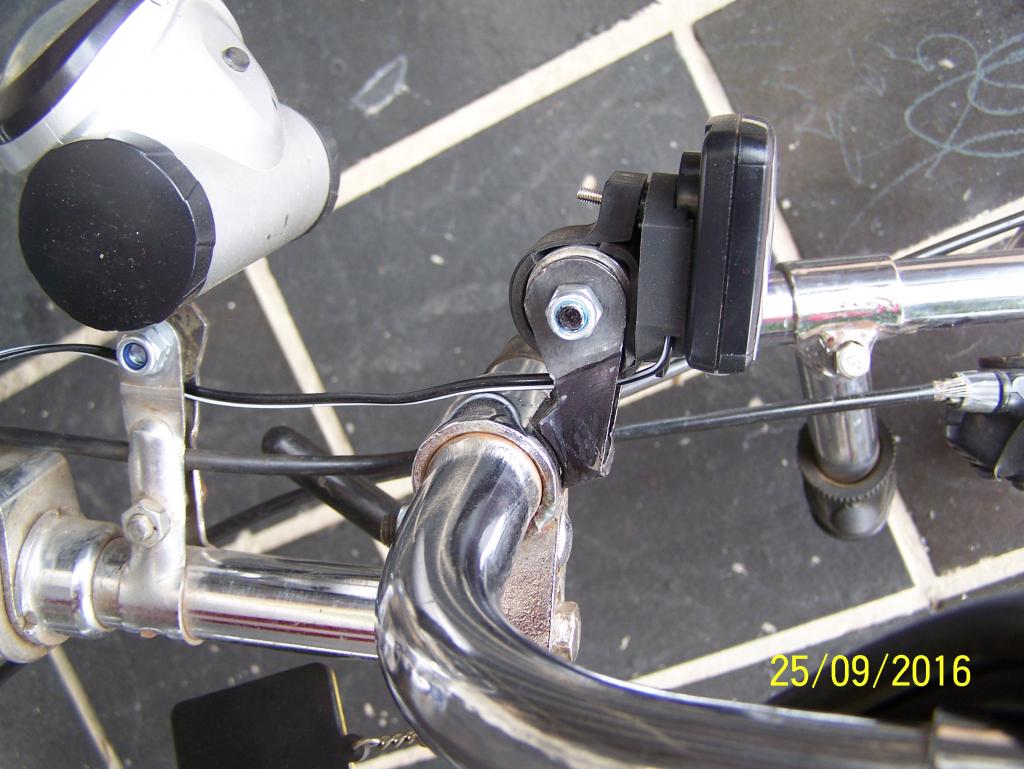

Решил велокомп разместить симметрично на руле (так красивее,покажу), сделал кронштейн, обпалил краску на огне, очистил мет. щёткой и окрасил чёрным маркером-фирма.
Добавлено через 9 минут 58 секунд:
Уточнение:-это будет обрамление, похожее на велокомп Флюра, а на нём мигающие стрелки поворотников+часики, т.к. мой комп. не хочет мне помагать в этом. Где можно почитать о нём.
Добавлено через 9 часов 8 минут 3 секунды:
...и приварил (незаметно) к выносу руля (сталь), т.к. вынос уже был заварен (трещина).
Добавлено через 3 часа 39 минут 59 секунд:

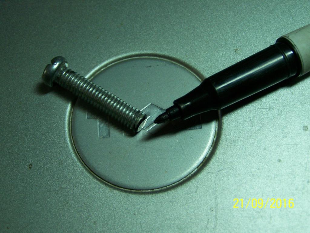

Обрезанный торец болта можно законсервировать, закрасив торец маркером (моё).
Комментарий к файлу: Добавлю сюда симметрично:-указатели поворотов, а внизу посерёдке- часики (для куража)
Комментарий к файлу: Обрезанный болт и маркер.

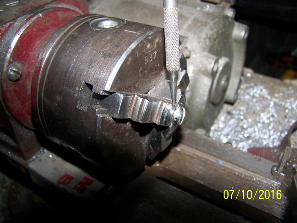

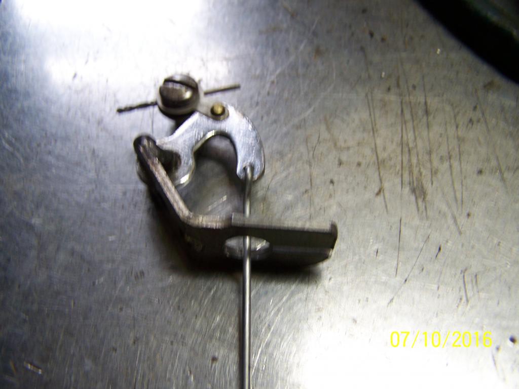

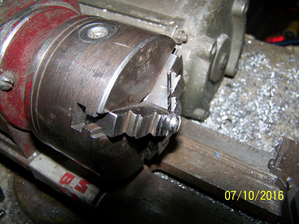

Как просверлить боковое отверстие на болту (под зажим троса):
1. Зажимаем болт в 3-х кулачковый патрон ток. станка (патрон дрели) и через щель кулачков накерниваем болт;
2. Свелим тонким подхощим сверлом (в зазор между кулачками), вынимаем, и если нужно, расвеливаем это отверстие.
+ 3 файла:
 Заголовок сообщения: Re: СОВЕТЫ БЫВАЛЫХ
Номер сообщения:#90  Непрочитанное сообщениеДобавлено: Сб окт 15 2016 06:32
Фото в догонку:
Добавлено через 8 минут 20 секунд:

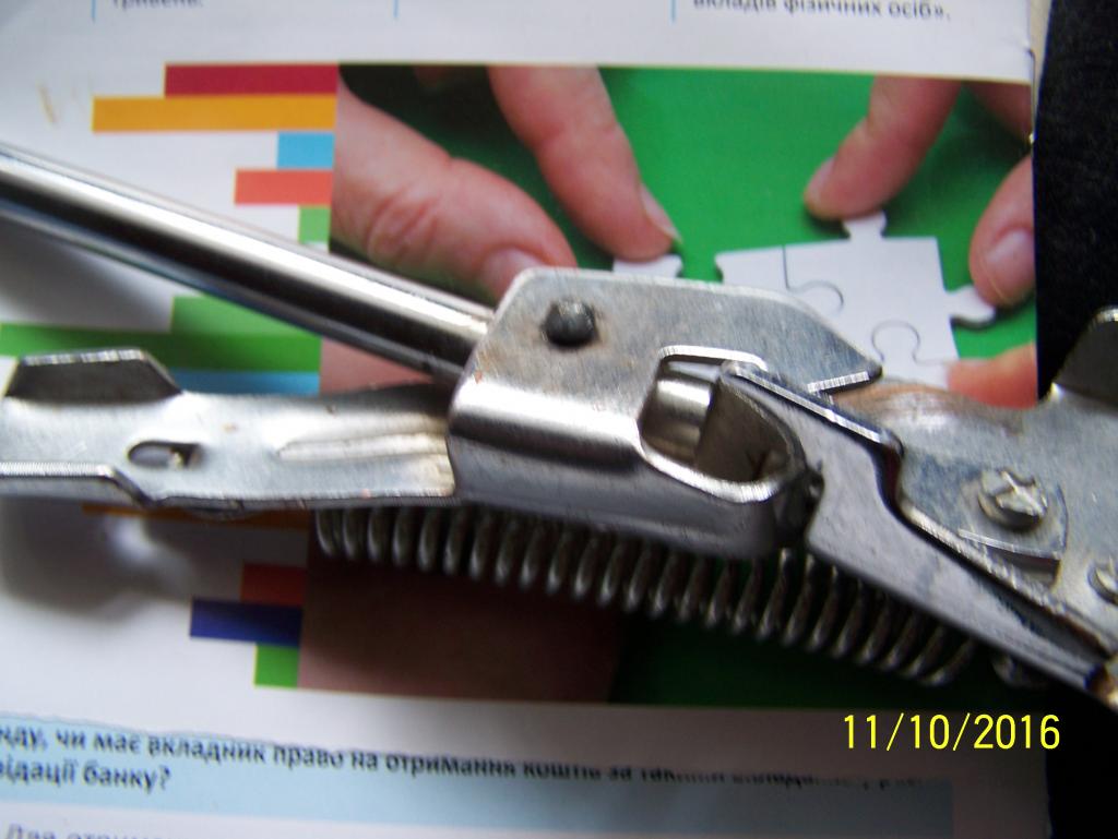

Сварная заклёпка. На подножке красивой (полуавтомат) в шарнире не померно длинная заклепка, мешающая срабатыванию, и которую не возможноно расклепать. Я её расплавил электросваркой. Вот.
Комментарий к файлу: Керним.
Комментарий к файлу: Сверлим.
Комментарий к файлу: Применяем
Комментарий к файлу: Сварная заклёпка.

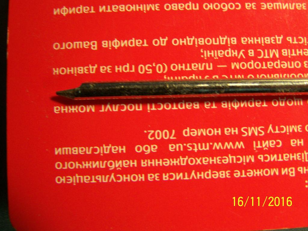

Когда нужно в текстолите или пластике просверлить отверстие, а дрели и нужного сверла под рукой нет, придумал простейшую сверлилку.
Из старой спицы изгибаем вороток. Расплющиваем (как бы для упрочнения металла :D ) кончик и затачиваем две стороны как у сверла.
Шайбу в ладонь можно подложить для продолжительной работы, чтобы не было мозоли.
Сверлится одной рукой, вторая придерживает заготовку.
Комментарий к файлу: миниколоворот

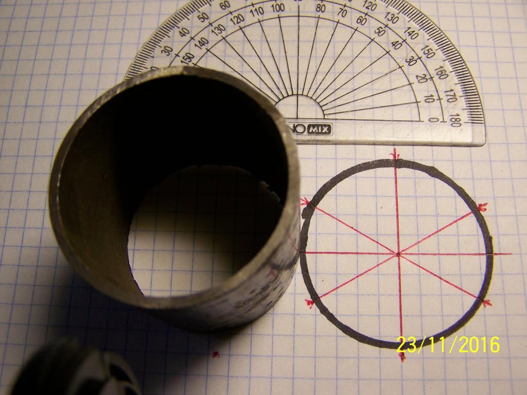

Как разметить дет. цилиндрической формы вдоль на равные части?
Ложим дет. на разведённые губки лекальных тисков, но чтобы деталь ложилась устойчиво и проводим вдоль губок чертилкой с обеих сторон по риске. Потом дет. прокручиваем на себя и совмещаем заднюю риску с передними губками, а с зади проводим очередную риску. И с зади их будет две. У них найти середину и провести последнюю риску.
Добавлено через 1 час 41 минуту 53 секунды:
Хотя лекальные тиски "не отвёртка, не у каждого они есть", можно использовать прокатный уголок, уложив в него деталь.
Номер сообщения:#94  Непрочитанное сообщениеДобавлено: Чт ноя 24 2016 11:02
1. Если круг и с подрезанным торцем на станке, то на торце остаётся видимый центр. Через центр диаметрально проводим риску, укладываем деталь в уголок и от концов этой риски размечаем половинки;
2. Если труба, то на станке делаем заглушку, крепим её на торце трубы, и проделываем операции по п.1;
3. Ещё можно по п.2 нарисовать круг, разделив его на 2..3...4 части, поставить на рисунок вертикально трубу и разметить её маркером (остальное по п.1.
Добавлено через 25 минут 38 секунд:
Недавно сверлил спец. отв. самодельным перовым сверлом, в которого остриё в 60* срезано до половины. Обеспечивается очень аккуратная работа.
Добавлено через 1 час 48 минут 6 секунд:
К сообщению №104.
Добавлено через 2 минуты 48 секунд:
См. также сообщение №105.
Комментарий к файлу: Перовое сверло.
Комментарий к файлу: Первоначальная разметка.

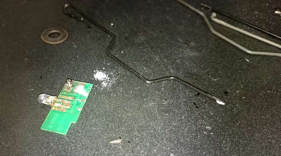

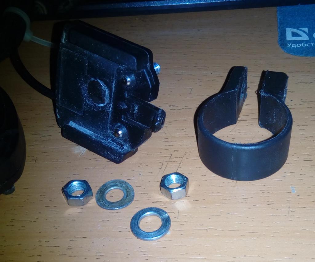

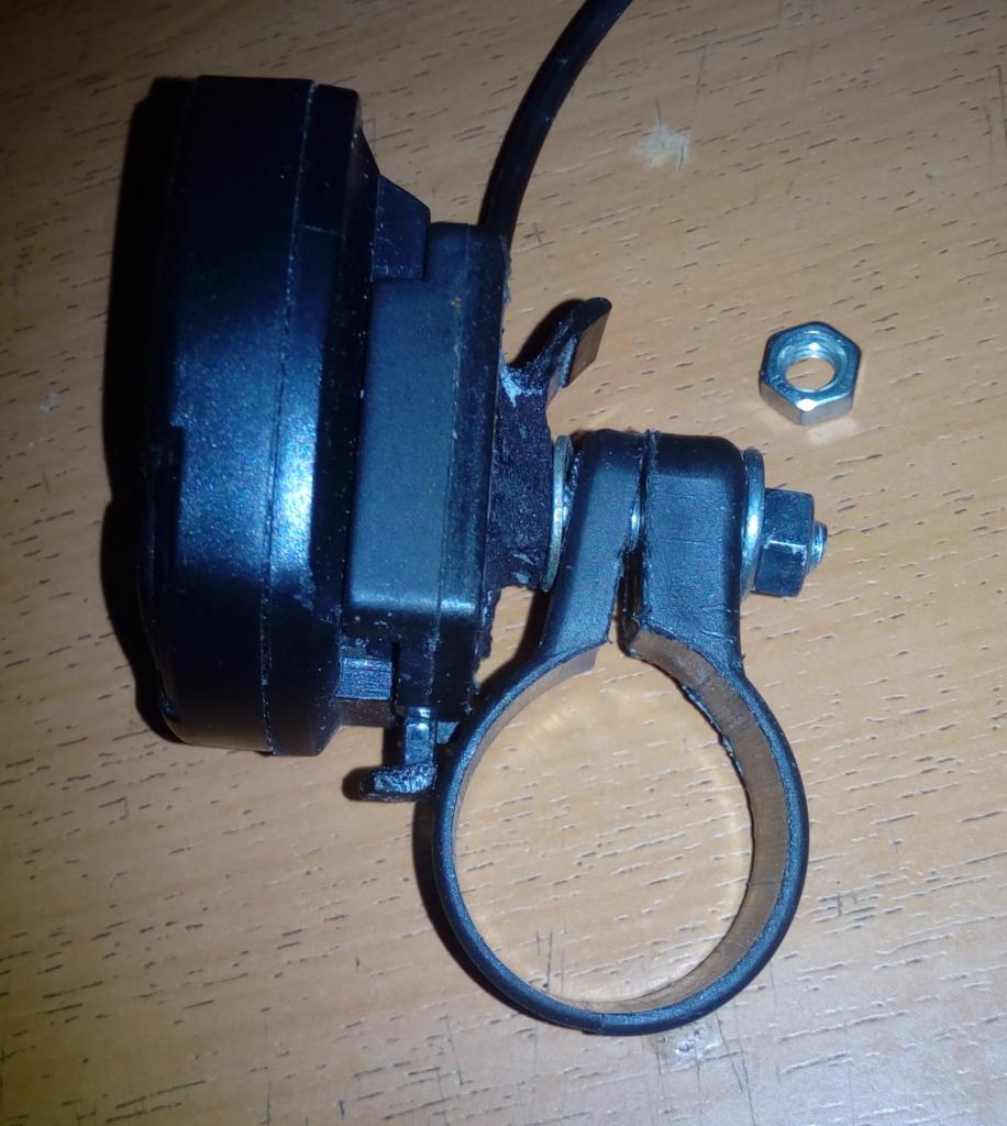

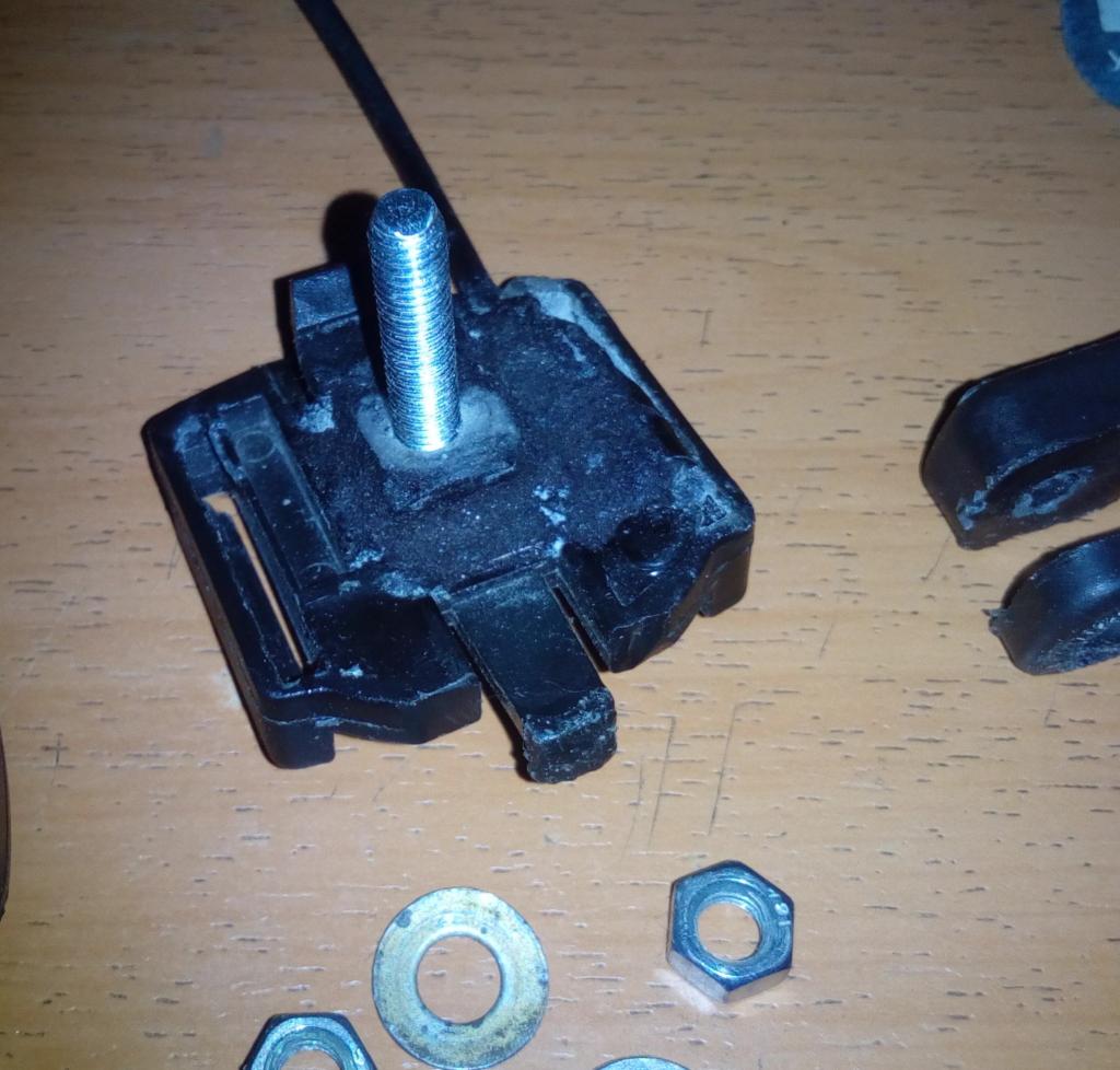

восстановление (изменение) крепления велокомпа
у китайского компа, после очередной уборки в кусты на диком спуске, сломалось крепление (то, что к рулю)
решение: заменить ненадежное крепление стяжками/резинкой на надежное хомутом
требуется: болт м5 под рожковый ключик, шабочка, гайка, любой хомут от любого велоговнофонарика, суперклей и пищевая сода!
процесс:
срезается лишнее с площадки велокомпа (остатки поломанного крепления)
сверлится дырочка под болт и он туда вставляется (вкручивается)
головка болта предварительно стачивается на наждаке до толщины примерно в миллиметр
переворачиваем конструкцию, насыпаем где нужно, немного соды (за раз не более 2х спичечных головок) и капаем на соду каплю суперклея (внимание: схватывается моментально!!! возможность последующей обработки есть, но доза должны быть такой - капля суперклея на кучку соды примерно размером с одну/две спичечных головок, иначе, не айс - рассыпется)
повторяем процедуру с содой и суперклеем пока не сформируем нужный нам "хвост" вокруг болта.
берем черный маркер и закрашиваем нашу поделку
собираем изделие и наслаждаемся крепеим и удобным креплением.
За это сообщение автора -=LT=- поблагодарил: Mazur4ak (Вт дек 06 2016 11:12)
Номер сообщения:#99  Непрочитанное сообщениеДобавлено: Сб дек 03 2016 23:19
Не понял, зачем нужна была сода и суперклей. Чтобы отодвинуть подальше точку в которую упирается хомут? Так можно просто пару гаек навинтить.
Номер сообщения:#100  Непрочитанное сообщениеДобавлено: Вс дек 04 2016 11:42
на площадке для компа, зачастую, очень тонкий пластик и там же бывает расположено крепление крепления :) к рулю - это место не выдержит болт - он просто вывалится.
