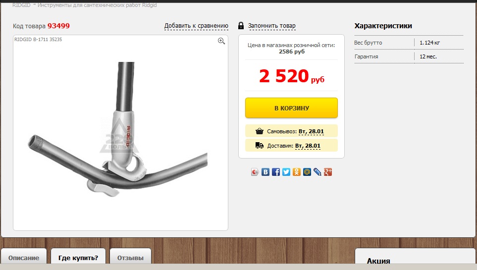

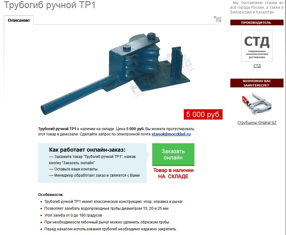

От удивления, какие цены некоторые устанавливают на свои изделия, полез в интернет и нашел парочку трубогибов подешевле.
Классика
Модерн

Не, Дим, хороший трубогиб и стоит хорошо. А если этот трубогиб может гнуть, без деформаций полированую нержавейку - цена вообще взлетает до небес...
У меня сейчас такой - купил недавно:
и что интересно - на сайте производителя он стоит 22440, на Авито нашел за 7000, сторговались за 5000, немного б/у. Но это - трубогиб сантехнический, для работ, где внешний вид изгиба не особо важен.
А такой -
может стоить очень дорого...
Согласен с этим утверждением - хорошая вещь не может стоить копейки. Но и переплачивать не всегда уместно (хотя это зависит от дохода и человека)
А с учетом того, что цены на гидравлические домкраты начинаются от 300р., во сколько он обошелся бы при самостоятельном изготовлении?
Так и те две штуки, которые я показал такие же.
Несомненно, но у нас сегодня чаще встречается другая ситуация: нехорошие вещи стоят бешеных денег.
Думаю, что независимо от дохода, переплативший всегда чувствует себя чуть-чуть обманутым. А может и не чуть-чуть.
