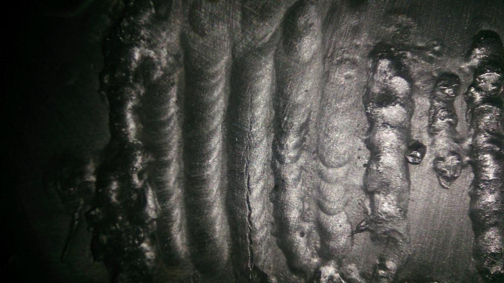

Вот такие трещины изза чего?
Там всего один шов... Просто на поверхности металла,стыка под ним нет...

интересно, а где требуются такие жестокие наварки?
предположу, что сам шов гораздо жестче и менее пластичен свариваемого металла из-за температурной закалки и соседние швы его растягивают и разрывают.

Шов там не сильно выпуклый..тот,который порвало..
Между швами был интервал на посмотреть видео обучающее-они стопудов остывали.. Лопнул секунд через 30 после остановки...
И не один такой((

4043 может рваться - "горячие трещины", называется

на ад31 какой пруток в качестве присадки лучше использовать?
