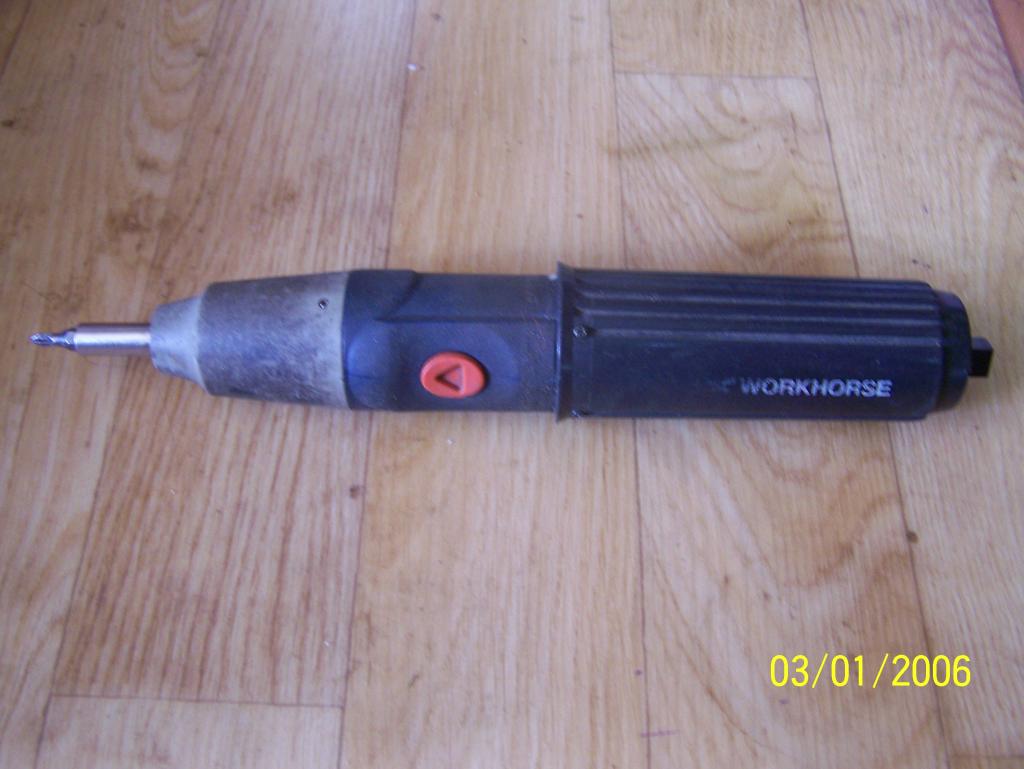

Номер сообщения:#61  Непрочитанное сообщениеДобавлено: Ср авг 17 2016 18:05
Мой доработанный шоруповёрт. Досталась мне механика, подобрал-подогнал корпус, а внутрь запихнул 2 литиевых аккума, а снаружи разъем для зарядки. Сам ищет шурупы.
=Сын Серёжа, ещё маленьким:- Мама, а где я был, когда не народился.-У меня в животике.-А кто меня туда запихнул?=
Добавлено через 22 часа 10 минут 5 секунд:
Не надо печалиться... Если сверлить алюм. сидушку.(128 отв.), то можно на настольном св. станке . А где не подлежешь, то можно и ручной дрелью (до 20 отв.).
Добавлено через 8 минут 51 секунду:
Не грузятся файлы.
Комментарий к файлу: Доработанный шоруповёрт.

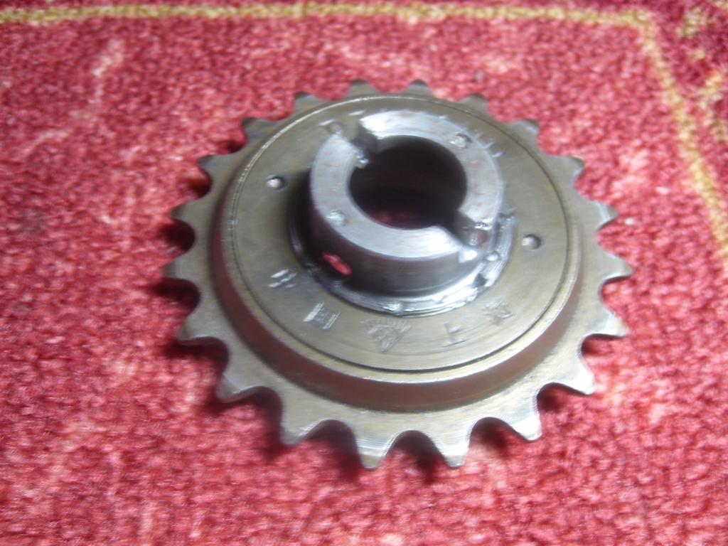

Технология сегодняшнего дня. Чтобы скрутить одиночный фривил "DAIMOND", его советуют разобрать. Рутинная работа с кучей шариков+подпружиненные сухарики. Шлицы на резьбе-только на навинчивание. Они, как на торце тонкостенной трубы.
И вот мой удачный способ свинчивания фривила с втулки (негодной):
1. Вкручиваем в фривил левую чашку (импортную) каретки (есть там не занятая резьба), и ставим 2 прихвата дуг. сваркой (поаккуратнее) на чашке и торце резьбы;
2. Перед сваркой можно сделать две грани под сварку, и 2 шлица (мощных) под ключ (или приварить рычаг);
3. Втулку в тиски и 100 гр. молотком тюкать без передышки;
4. Как мочить соединение или греть, подскажут бывалые, или используют новые технологии автомобилисты;
5. Фривил протачивется и освобождается от чашки (или срезается чашка).
6. Хочу использовать фривил в кареточном приводе.
Примечание. Не крепятся файлы. Фотки имеются.
 Заголовок сообщения: Re: СОВЕТЫ БЫВАЛЫХ
Номер сообщения:#64  Непрочитанное сообщениеДобавлено: Пн авг 22 2016 17:58
Если главная цель - экономия времени, то может и удачный. А если задача - снять, не причинив вреда, то не самый удачный.
Одно неверное движение - и можно идти в магазин за новым.
Если в результате сварка не выдержит, возвращаемся к предыдущему пункту и снова ставим прихватки.
И сколько раз таким образом можно его снимать, пока он не проточится до нуля? Раза на три хватит резьбы?
И кстати, чем протачивается? Если токарным станком, так он не у каждого есть. А если болгаркой, то потом его всё равно придётся разбирать и мыть от абразивной пыли.

Номер сообщения:#65  Непрочитанное сообщениеДобавлено: Пн авг 22 2016 22:16
Не нужно тумана:- суть в применении левой чашки каретки, и это является новизной. А много ли найдётся охочих разбирать этот одиночный фривил?
Если строить на этом фривиле что-то серъёзное, то и ток. станок найдётся и оформиться торец, как новый, только не будет двух шлицев.
Закрутить можно, вращая за 2 отв. на крышке фривила.
Сам фривил своё отжил-устаревши. И самое подходящее место его применения- в приводе передней звезды, чтобы не вращались педали от подвесного электромотора.
Ваш ход, эксперт.
Добавлено через 4 минуты 27 секунд:
Уточнение: Закрутить можна, вращая... за зубчатый венец.

Номер сообщения:#66  Непрочитанное сообщениеДобавлено: Вт авг 23 2016 06:43
Если планируется его дальнейшее использование, то почему бы не перебрать? Я обычно это делаю и не вижу в этом ничего сложного.
Как раз за эти два отверстия несложно его открутить, используя керн, молоток и немного терпения. На этой крышке левая резьба. Отверстия повреждаются совсем незначительно. Сильно стучать не нужно (важна не сила ударов, а их количество).
А какие проблемы с закручиванием? Навернул от руки и всё. При первом же нажатии на педали всё само закрутится.

Номер сообщения:#67  Непрочитанное сообщениеДобавлено: Вт авг 23 2016 08:30
Дайте возможность вставить фото фривила+чашки, это важно информативно-легче найти.
Добавлено через 15 минут 39 секунд:
Сложность есть-захват конуса, а также укладка сухариков (флажков). За свою практику ХВЗ я перебрал десятки блоков. Сейчас эта операция слишком дорогая, и я уже не берусь за это.
К стати, укладка флажков упрощается, если обмотать окружность, где они укладываются, ниткой без завязки, и удаляется нитка в обратную сторону-на размотку.

Номер сообщения:#68  Непрочитанное сообщениеДобавлено: Ср авг 24 2016 21:32
Фото в догонку:
Добавлено через 4 минуты 31 секунду:
Видны следы кернения,но срезалась резьба, её было мало.
Комментарий к файлу: Откручено при помощи приваренной чашки (проточенной) и с пазами.

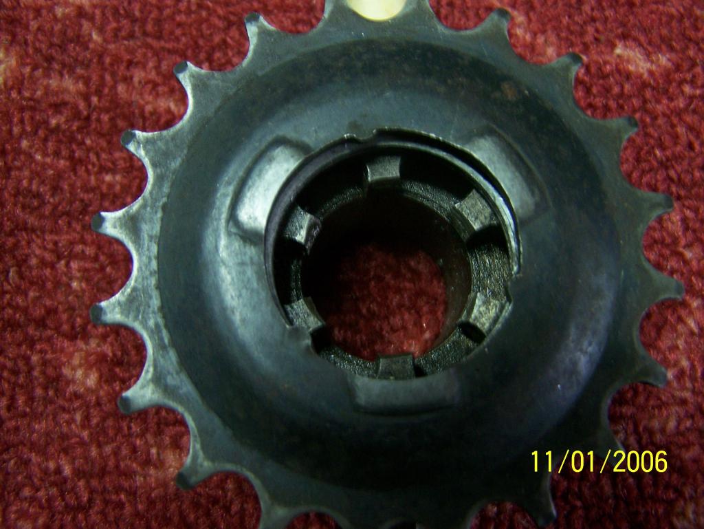

Номер сообщения:#74  Непрочитанное сообщениеДобавлено: Чт авг 25 2016 14:20
И я подумал, что если в чашке сделать два пропила, приварить к ней старый ключ
1. Вы повторяетесь. Пропилы-где? Если под ключ (узкий) на 30 мм, то пропилы на периферии чашки (по резьбе);
2. Не "шплинты", а шпонки;
3. Лучше фото в студию. Идея может иметь место, в зависимости от конструкции.
Предлагаю (фирмам) сделать сквозные шлицы на проход по резьбе (М35х1), и спец. ключ с обрат. шлицами!
Добавлено через 2 минуты 34 секунды:
К стати, некоторые чашки имеют шестигранники.
Добавлено через 2 часа 43 минуты 44 секунды:
Вот макет-резьба со шлицами;

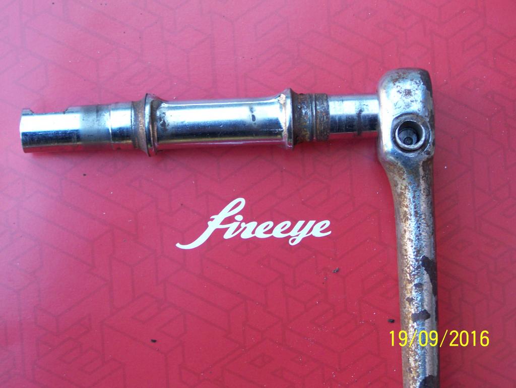

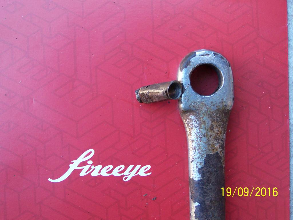

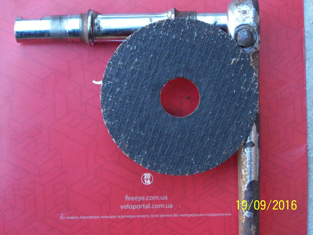

Номер сообщения:#75  Непрочитанное сообщениеДобавлено: Пн сен 19 2016 12:14
Я в 2015 г. выбивал клинья на "Салюте" (при замене звезды на 48Т):
1. Засверливал клин (ф7...8 мм) с толстого конца, мочил водой, и выбивал по резьбовой части.
2. Клинья я ставлью наоборот-широкой стороной на плоскость контакта с осью каретки (снижаются контактные напряжения).
В "Велостарте"механик Стёпа спросил меня, как выбить клинья, если они уже срослись с шатуном?
Причины разборки:
1. Пришёл в негодность клин;
2. Износился вал;
3. Отверстие Ф16 на шатуне стало элипсным;
4. Износилась резьба на шатуне;
5. Сломалась ось педали, которую выкрутить не удаётся.
Примечание:-если сменить звезду с шатуном, то клин удаляется только с этой стороны.
Добавлено через 3 минуты 57 секунд:
Клин от Стёпы, смодулировано мною.
Добавлено через 3 минуты 19 секунд:
Чтобы выкрутить сломанную ось, её нужно нагреть (на плите, или феном).
Комментарий к файлу: Срезать клин.
