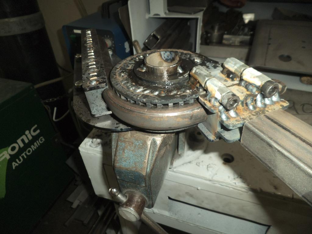

трубогиб

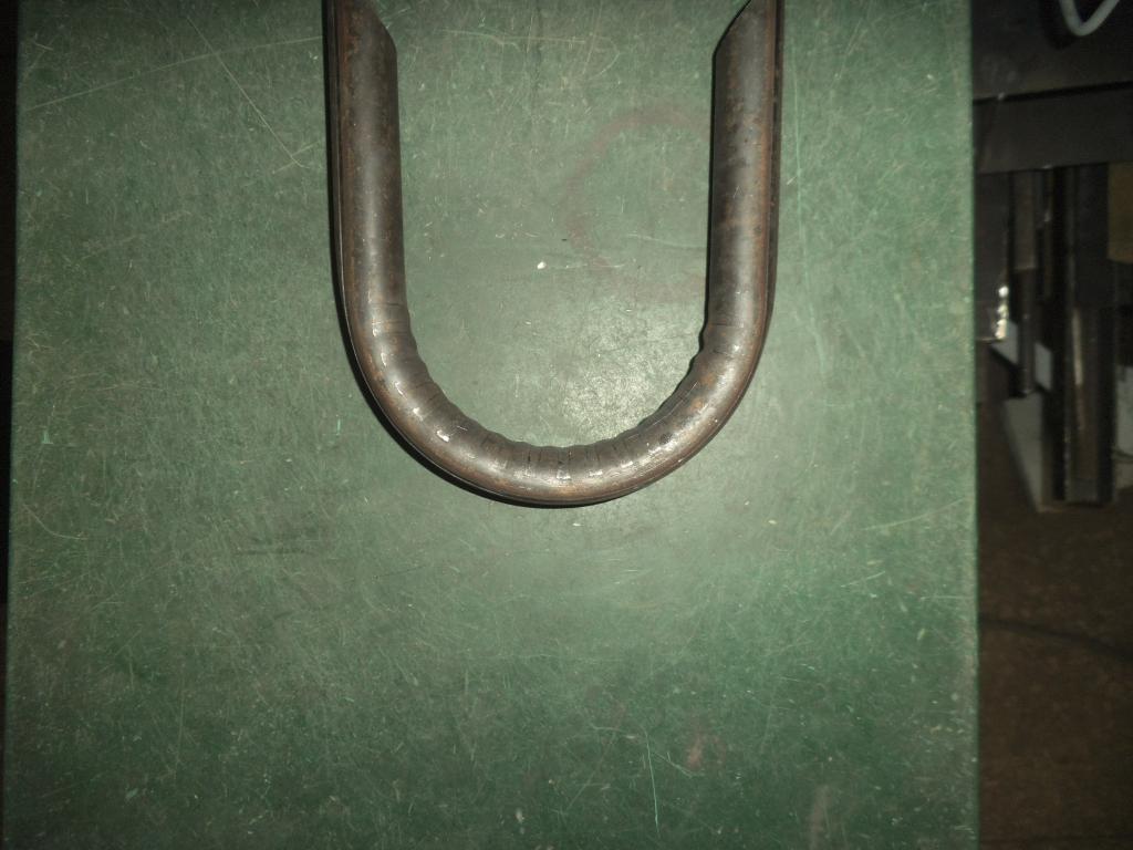

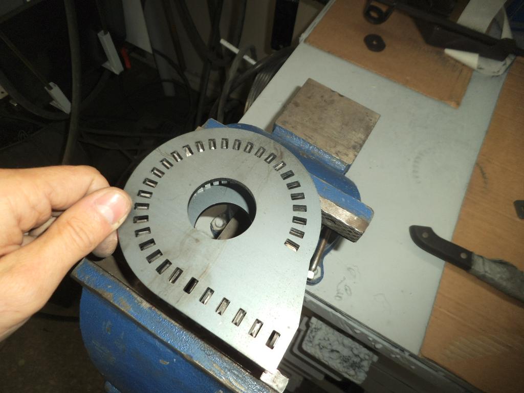

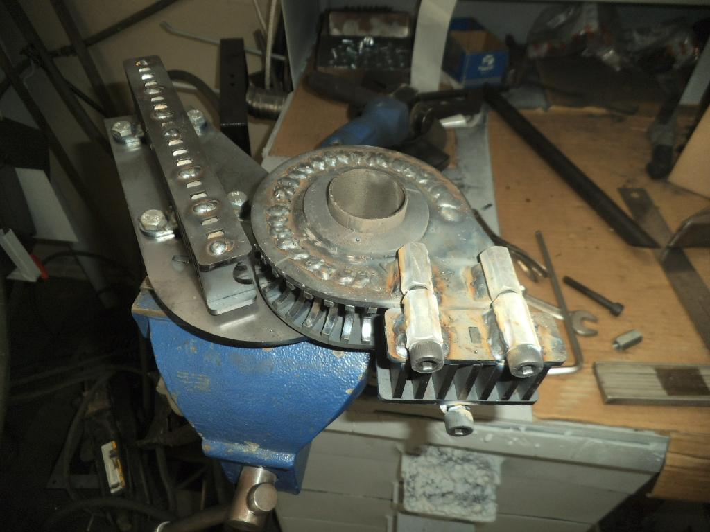

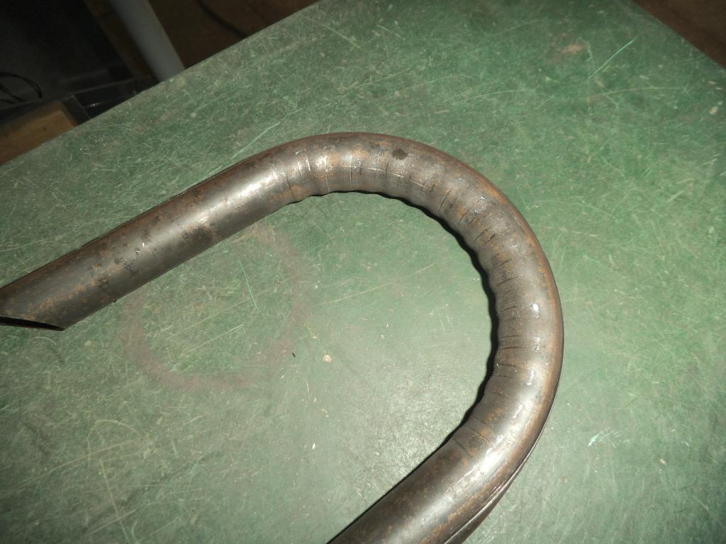

Интересно, где начался процесс гибки, слева или справа? Слева гофры почти незаметные, а справа наоборот, слишком заметные.
 Заголовок сообщения: Re: Гнем трубы сами
Номер сообщения:#63  Непрочитанное сообщениеДобавлено: Вс сен 29 2013 16:35
Володя, нигде не видно толщину стенки трубы?
А вообще - лазер - великая вещь... Тебе на чипмейкере надо тему создать с этим трубогибом...
Номер сообщения:#64  Непрочитанное сообщениеДобавлено: Вс сен 29 2013 16:59
начало там где гофра больше
стенка 1.5мм
хотел результат по лучше, хотя ... в этой аккуратной гофре есть свой неповторимый шарм :lol:

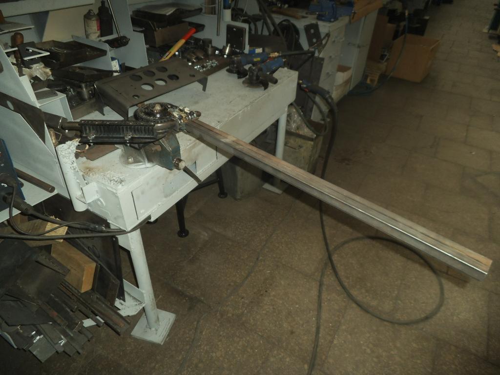

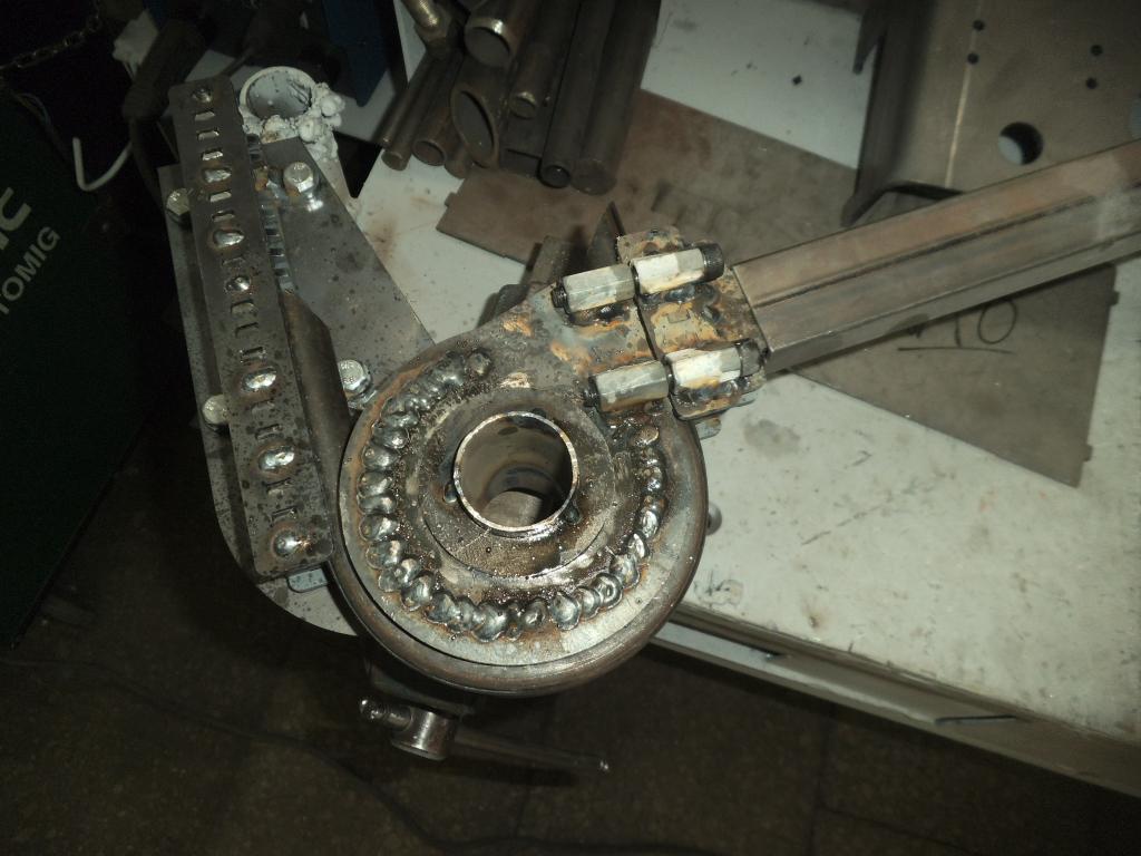

Мне понравился процесс постройки трубогиба...
Володя, а не прикинешь, сколько может стоить такой конструктор? Если у тебя заказать?
Ну, скажим ..., 30 Евро. Только укажи диаметр трубы и желаемый радиус гиба.
Этот я делал под трубу диаметром 22 и радиус 60.

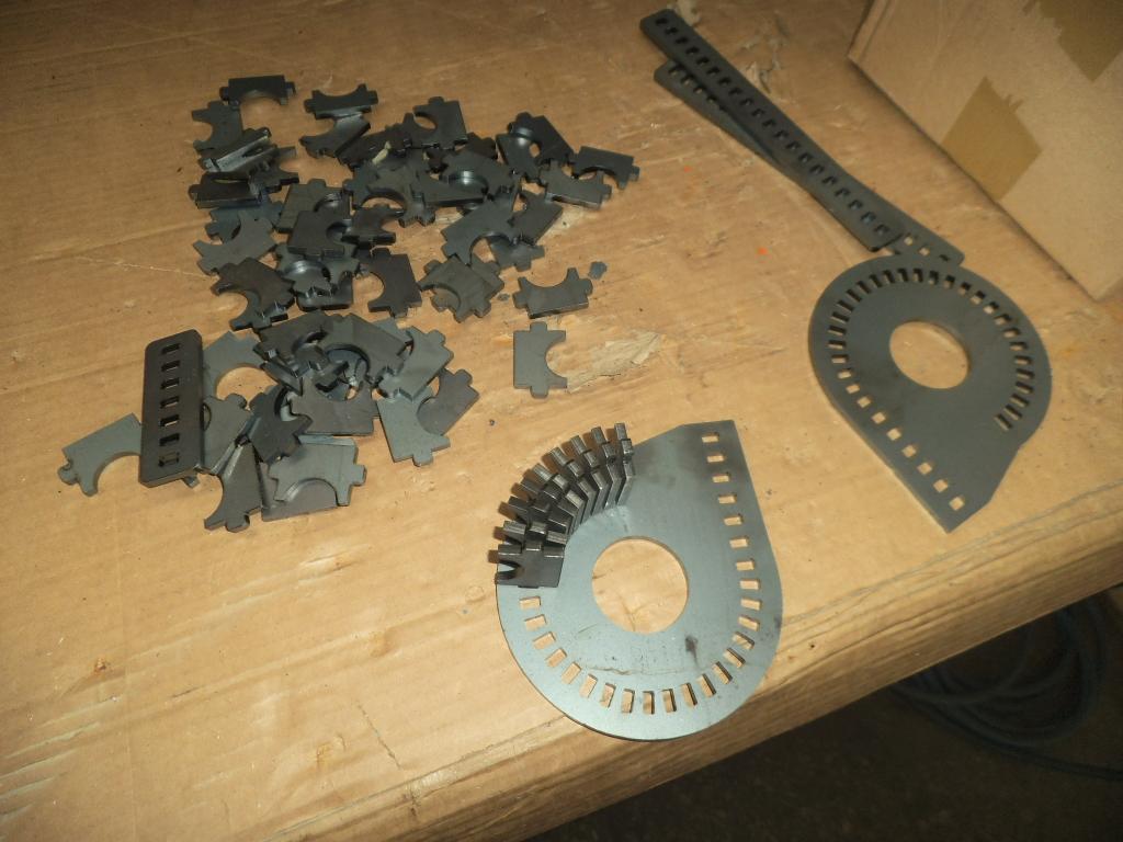

Не алмазной а лазерной резкой действительно все очень просто. Сделал модель, кинул на стол, получи деталь. А с токарем еще надо договариваться, материал искать, пока он программу сделает, пока пару пробных деталей запорет, да и вообще сам процес дольше.

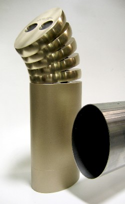

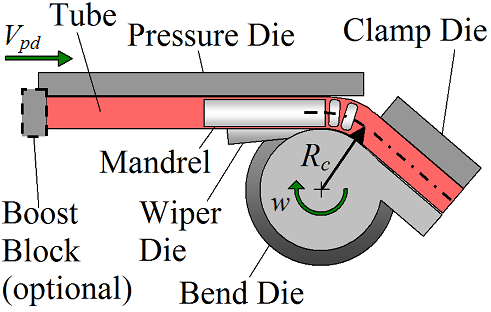

загугли Rotary draw bending
дорн (mandrela) не движется вместе с трубой а скользит внутри в наиболее опасном месте не давая ему морщиться
