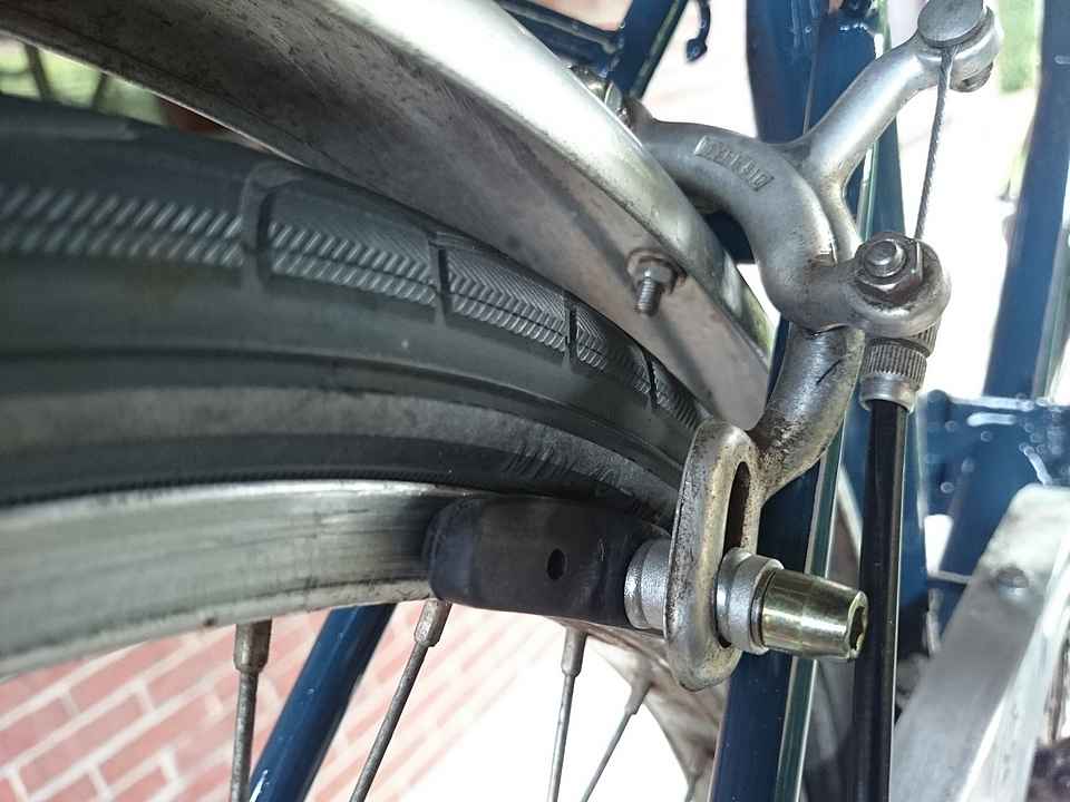

получилось выровнять относительно крыла)))
Открою страшную тайну. При обслуживании велосипедов желательно хорошеньно настроить вибрейки. Поэтому убираю небольшое биение обода прямо относительно колодок. (вел весит на цепях). :oops:

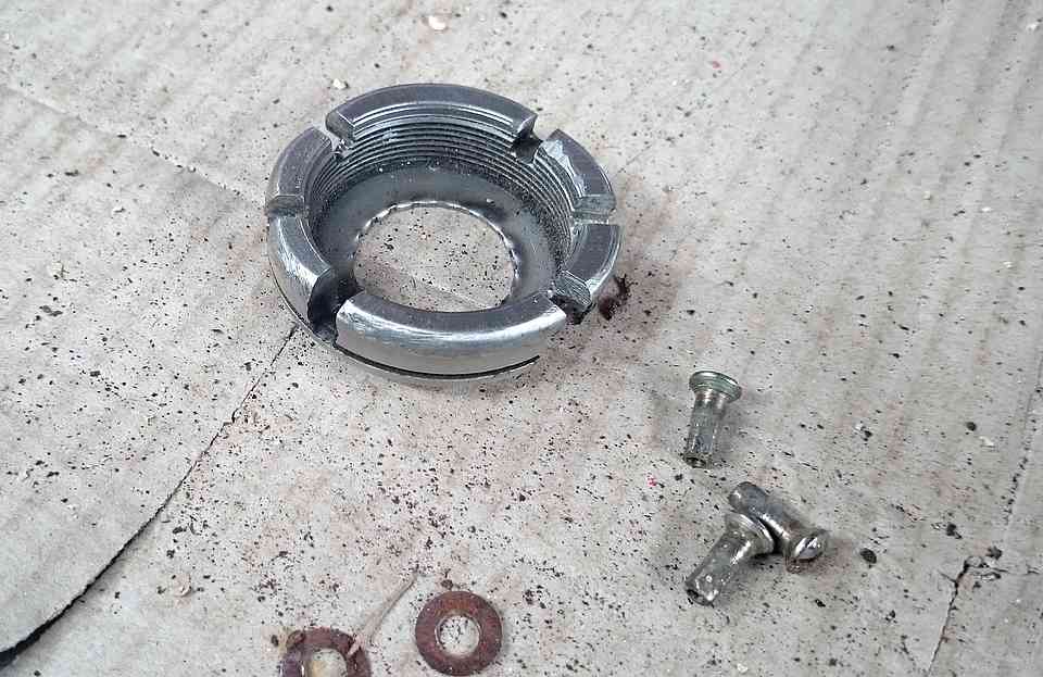

Под старые ниппеля спиц замечательно подошел самодельный ключ. Был изготовлен очень давно из старой трещотки. Пазы пропиливал отрезным миллиметровым диском. Сталь замечательная.

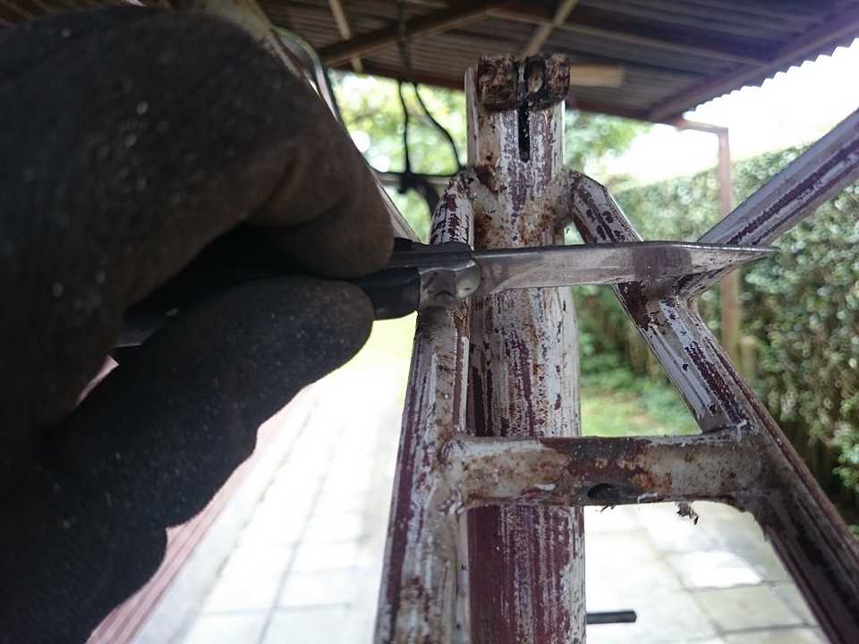

По второй фотке- совет- как помогает нож по старой краске в труднодоступных местах. Естественно, кордощетку и шкурку никто не отменял...
Комментарий к файлу: самодельный спицевой ключ
Комментарий к файлу: захотелось раму востановить

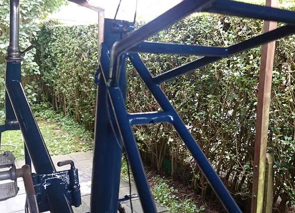

Комментарий к файлу: результат

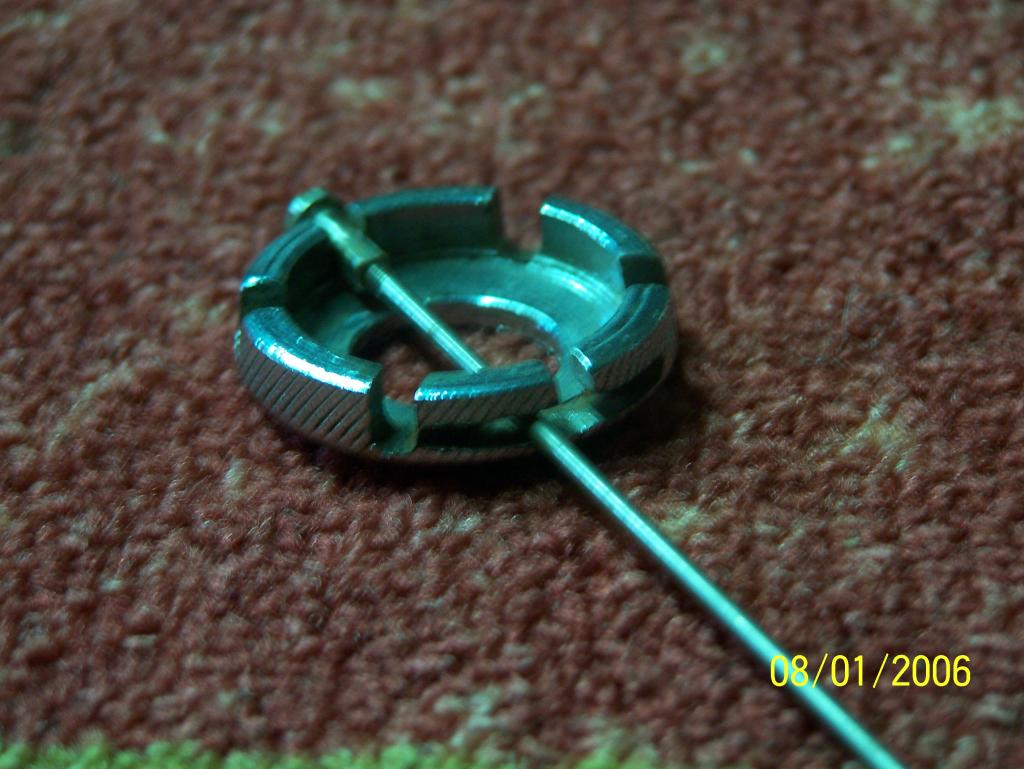

Доработка фирменного спицевого ключа:
1. В ключе был косой зев под ниппель;
2. Пришлоссь на противоположной стороне сделать щель;
3. Появились доп. удобства, ключ удерживается на спице.
Добавлено через 41 минуту 2 секунды:
Не могу выставить дату: "Kodak Z650", фотокамера 6.1мегапикселей, 10Х.
Комментарий к файлу: Ключ удерживается на спице.

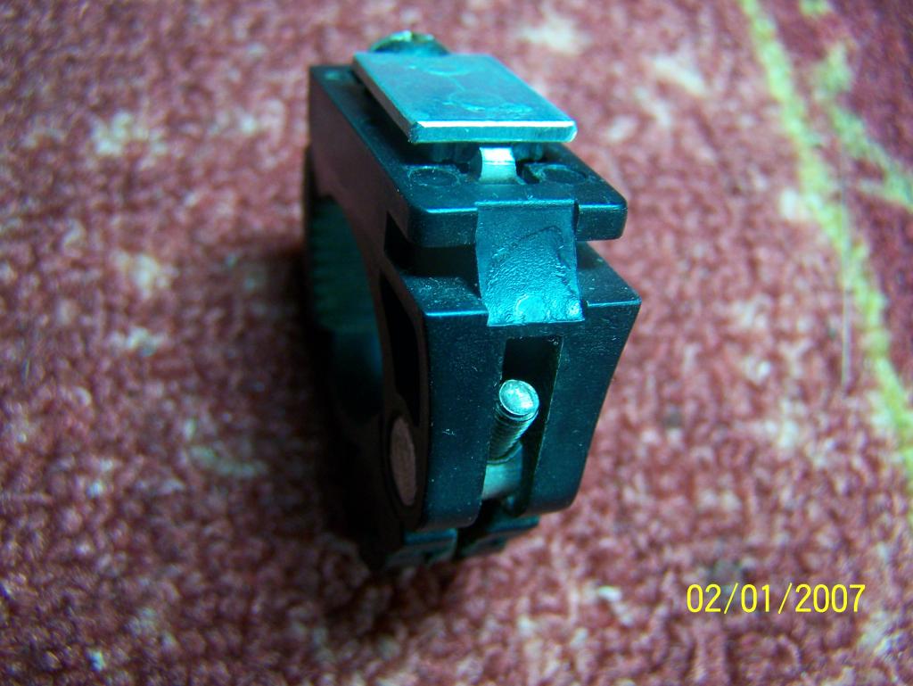

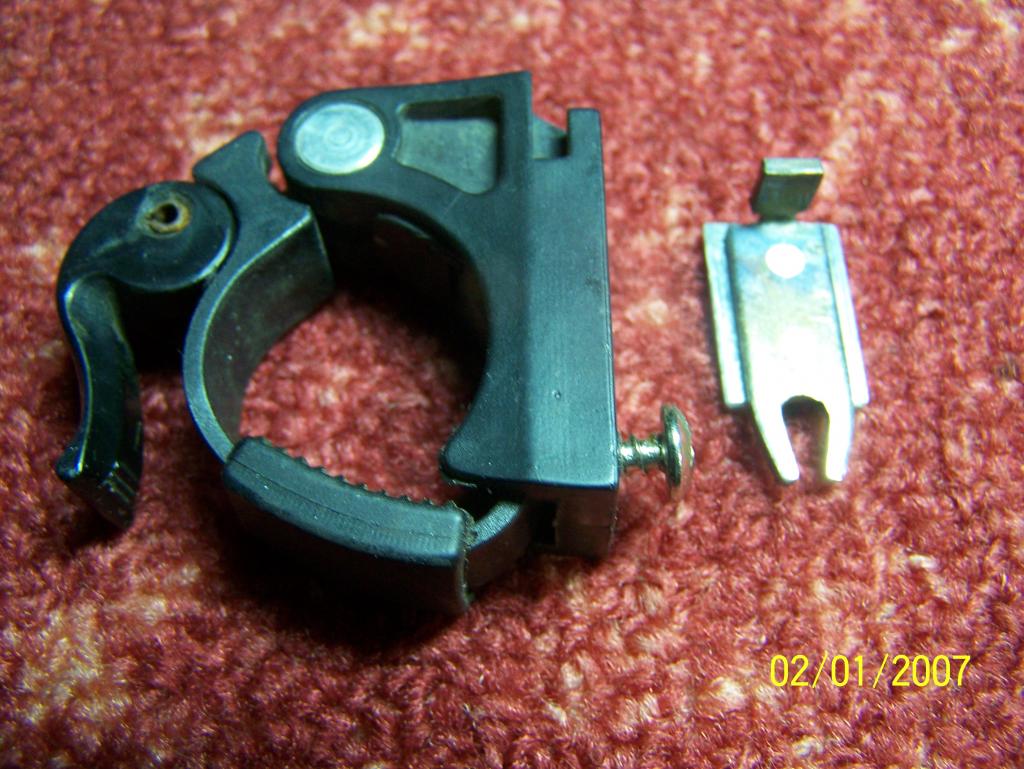

Если утеряны салазки (крепление) к рулю велокомпютера:
1. Берём крепление от диодного фонарика (снимаем салазки);
2. Изготавливаем салазки из пластин (2 мм), верхняя алюм., нижняя-сталь;
3. Сверлим 2 отв. и склёпываем;
4. Отгибом салазки монтируем в заднюю часть и привинчиваем винтом переднюю.
Добавлено через 10 минут 2 секунды:

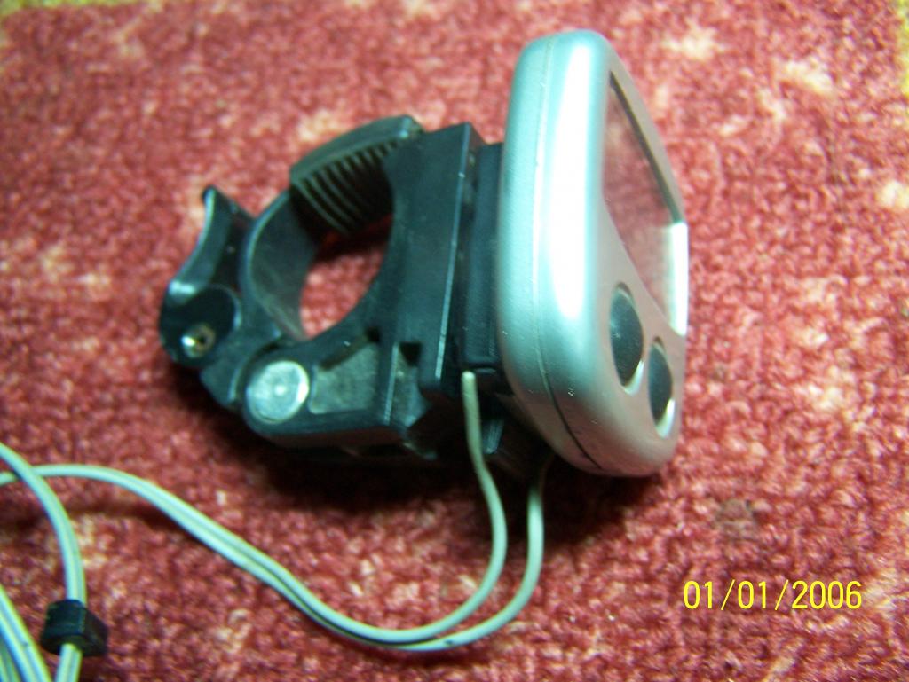

Велокомпютер в сборе (новые салазки):
Комментарий к файлу: Крепление в сборе.
Комментарий к файлу: Велокомпютер в сборе.
Вообще-то на салазках велокомпьютера ещё и контактные площадки имеются. Этот вопрос тоже стоило бы осветить, а то провода на последнем фото есть, а как они подключены - непонятно.
 Заголовок сообщения: Re: СОВЕТЫ БЫВАЛЫХ
Номер сообщения:#47  Непрочитанное сообщениеДобавлено: Вс авг 14 2016 10:25
Эти салазки, как правило, не разъединяются (очень тугие), и не теряются.
Выходит из строя плата геркона на противоположном конце провода. У меня затерялся в дороге колпачёк геркона и компютер не использвался много лет. Несколько раз ломалась стекляшка геркона. Но теперь уже иной подход, всё будет защищено. Пример тому "Сигма", где, к стати, сигнальный провод рекомендуется обвивать вокруг оболочки троса.

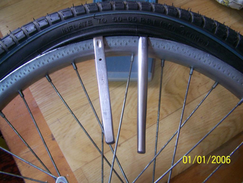

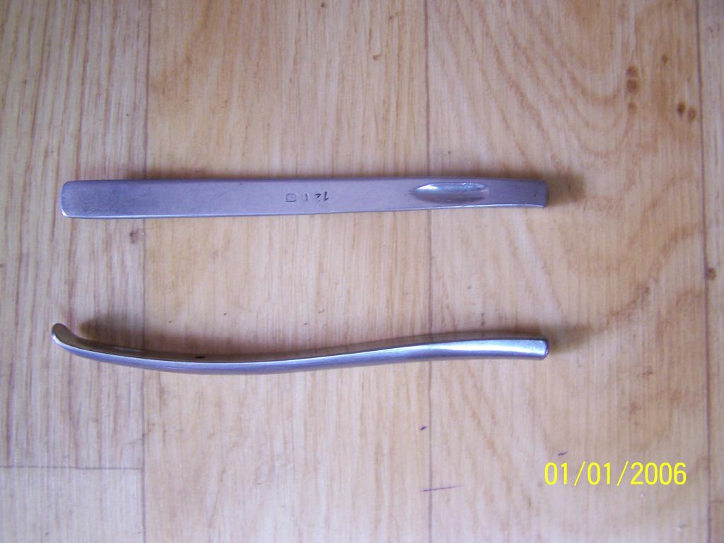

Красивые монтировки из медицинского инструмента. Бывают необходимы, когда монтирование велоколёса затруднительно.
Одна из монтировок имеет загнутый робочий конец. У другой он отрезан.
Добавлено через 2 минуты 51 секунду:
Ещё файл:
Добавлено через 14 минут 59 секунд:
Улучшенная регулировка колодки относительно обода-хороший тормозной эффект.
А что с ободом, цельная круговая канава, отчего бы?
Комментарий к файлу: Монтировки из мединструмента.
только вот используя пластиковые монтировки меньше шансов повредить обод.
Что за материал этот пластик?
Я своими монтировками повредил ...камеру колеса "Салют" почтового курьера, т.к. временно отдал своё (переднее), и должен в назначенный час отдать отремонтированное его колесо. Шина была новая, зарубежная, даже одной стороной надеть была проблема.
Поспешил, людей насмешил.
Проблема возникла на пустом месте-нужно было жёсткую покрышку равномерно сжать до центра обода, хоть руками, хоть ногами.

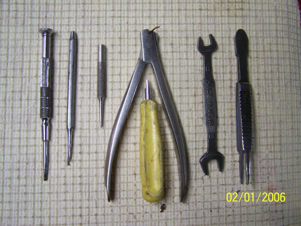

Небось они ещё и из нержавейки!!!
Да, Аксентич, они из нержавейки. Только не помню инструмента, скорее из хирургии. Я дорожу инструментом, и даже довожу их дизайн до совершенства.
Добавлено через 19 минут 18 секунд:
Вложение:
1. Отвёртка с дополнительной накаткой;
2. "Зуб"для порезки листового материала (под линейку);
3. Керн из двухстороннего шила или швайки (не владею медтерминами);
4. Кусачки из обломанных плоскогубцев (зевы нарезаны косо на кругу, чтобы получить прямые торцы);
5. Укорочена отвёртка (стало две+насадка);
6. Стилизованный ключ на 8 и10 мм;
7. Стилизованный дизайн пинцета (из СССР), но моя работа.
Переделанный инструмент моей работы (не весь,ещё есть).

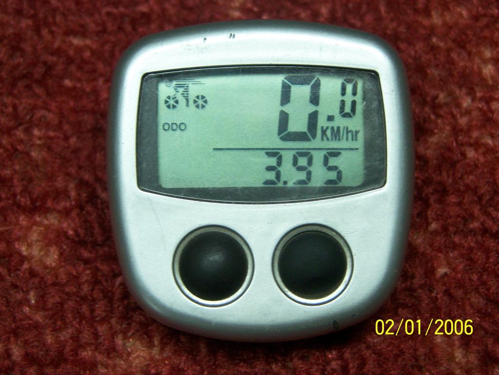

Наконец и я с велокомпютером 10-летней давности, которого когда-то вибирал с любовью:
Добавлено через 5 минут 38 секунд:
Покажите свои.
Комментарий к файлу: Две кнопки сразу-вход в меню;
Левая-листать, правая- набирать.

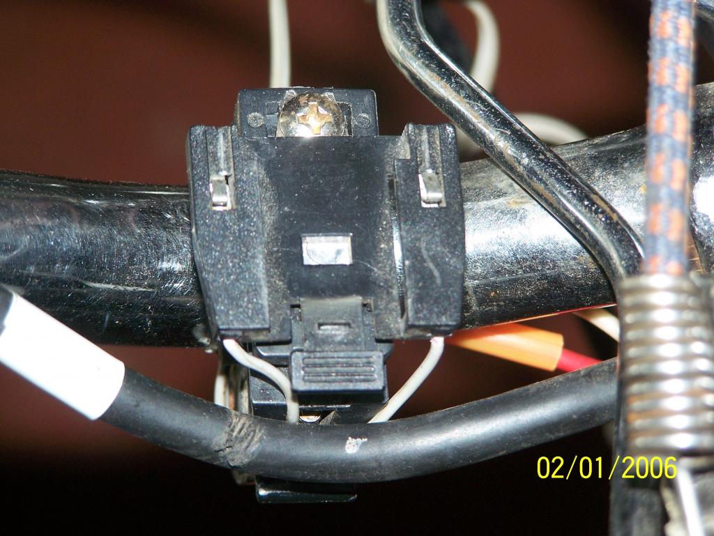

Комментарий к файлу: Салазки с проводами. Там плоские пужинки с зацепами.

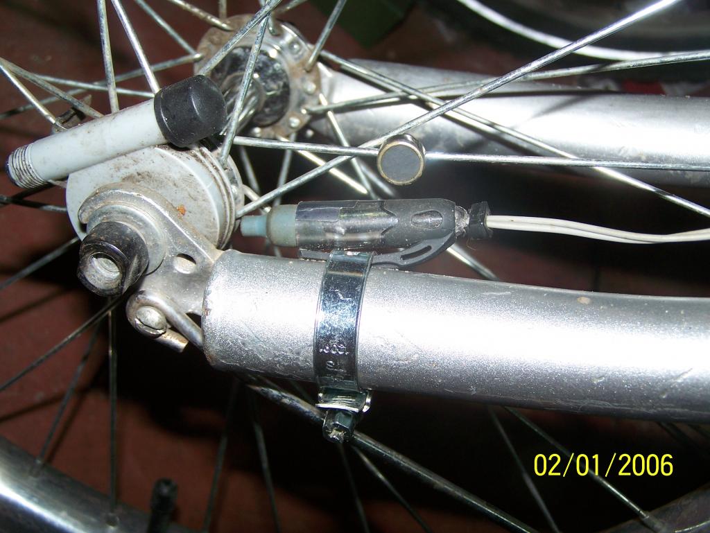

Комментарий к файлу: Геркон в колпачковой части ручки.
