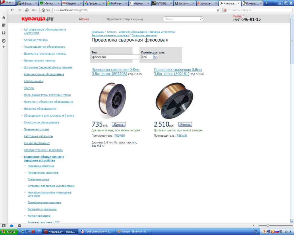

Номер сообщения:#59  Непрочитанное сообщениеДобавлено: Ср окт 17 2012 17:19
old cat писал(а):
Кстати - один коллега писал, весь лигерад сварил одной заправкой проволоки где то за 500р - не так уж и страшный расход.
у нас 500 руб стоит 5 кг простой омедненной проволоки на 0.8.
