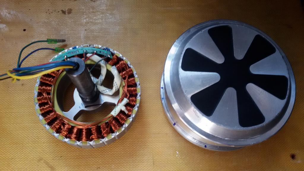

Фото разобранного мотора:

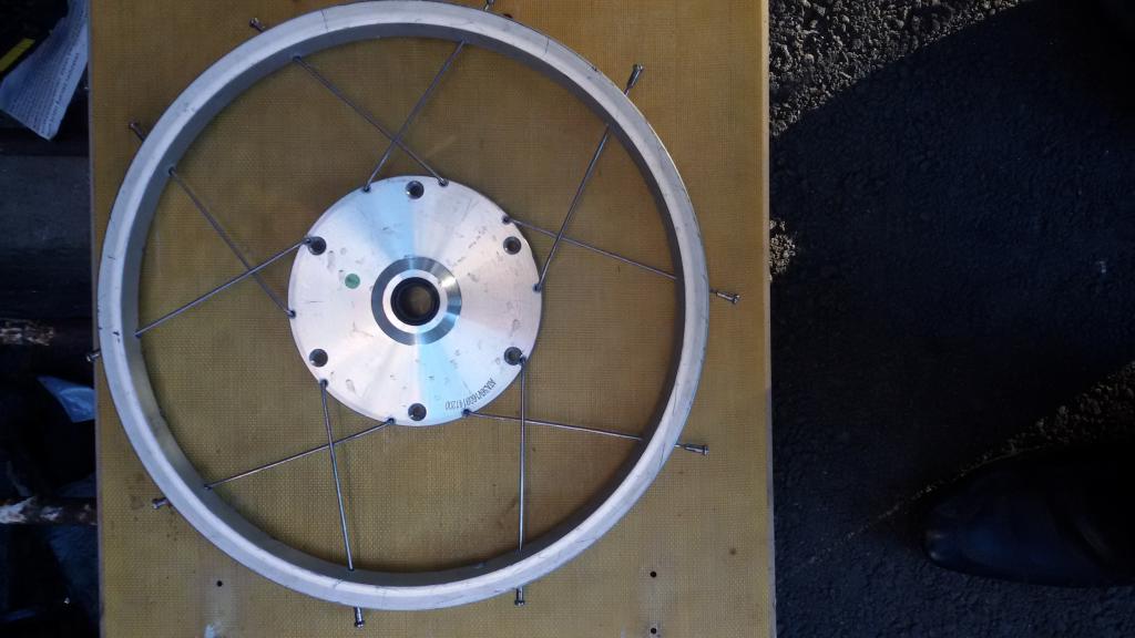

Экспериментально проверил на крышке (фланце) мотора спицами из разобранного колеса, которые смешно торчат из обода. Сцентрировал, передвигая фланец визуально к центру и замерил внутреннею длину спицы. Близко к 100 мм внутри плоскости обода. Такой способ проверки длины спиц обладает НОВИЗНОЙ.
Где найти эти спицы? А пока стало веселей, потому, что в моих колёсах мизерная высота фланца=6 мм. И я таки насверлил отверстия, размечая их заточенным штанген циркулем. А корпус с магнитами тяжеловат, больше 1 кг, хотя дно имеет 2.5 мм толщины.
Добавлено через 7 минут 56 секунд:
Вид на торчащие спицы:
Добавлено через 6 часов 47 минут 33 секунды:
Уточнение:- с одним крестом и уточнением размеров длина спиц получилась=105 мм.

Как определить длину спиц, если в упомянутом калькуляторе нет вот таких данных:
-внутренний диаметр обода=285 мм на 20 спиц
-между фланцами мотора=35 мм
Уточнение:
-...284 мм...
-...45 мм...
Расстояние между отв. таки 130 мм
Длина "передней втулки" =100 мм (для расчёта.
Олеже, прошу проверить мой расчёт по калькулятору
ВНИМАНИЕ, ещё можно сделать проверку графически, вычертив колесо в М 1:1.

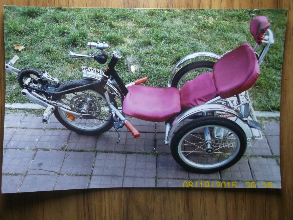

Колёса (электро) переделываю под обода в 16" для спортивного трайка "Мини версия", что на подвесах.
Даю пересъёмку "Мини версии":

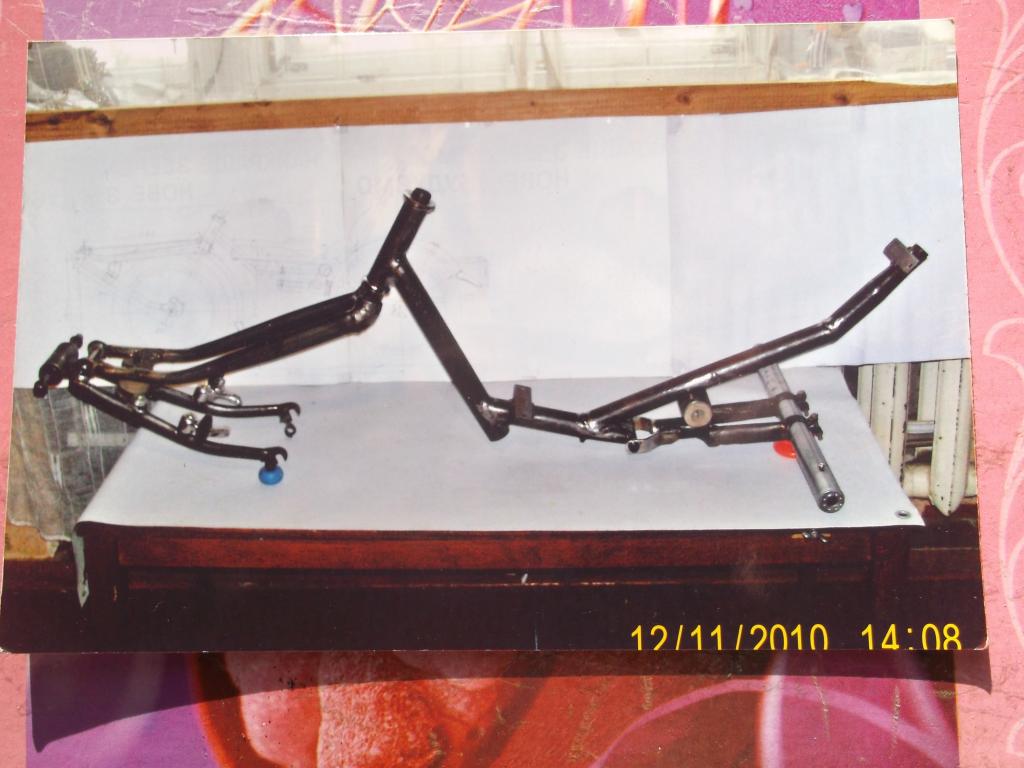

Добавлено через 6 минут 48 секунд:
Пересъёмка рамы:
