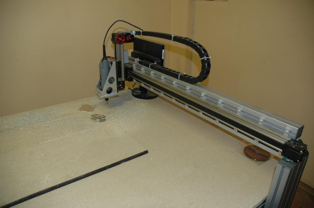

Для забавы разве что, несерьезно.
забава таки заработала, дерево и алюминий кушает с удовольствием, железо без охлаждения не тянет.
 Заголовок сообщения: Re: станок CNC
Номер сообщения:#24  Непрочитанное сообщениеДобавлено: Чт янв 07 2016 22:26
И по сколько мм берёт алюминий?
(глубина резания)
зависит от подачи (скорости перемещения фрезы в материале), оборотов шпинделя (то в чем фреза крепится), от конструкции фрезы (количества и формы режущих кромок)
толще 3мм под рукой алюминия не нашлось, на нем и поигрался

У меня стоит лазер 400*600 для резки, гравировки пластиков и дерева до 1 см толщиной, фрезер вертикальный 300*250*50 для 2D и 3D обработки дерева, пластиков, композита и цв. металлов. Точность станков расчетная 0,001мм.
Раньше думал о самодельном станке, но сейчас понимаю, что это просто игрушка. Если надо что порезать - обращайтесь- гораздо дешевле будет, чем станок купить :lol:
Добавлено через 5 минут 13 секунд:
Для цв. металлов желателен шпиндель от 1000Вт. Бытовой шпиндель их не фрезерует, а коряво корябает и сдохнет быстро :(
