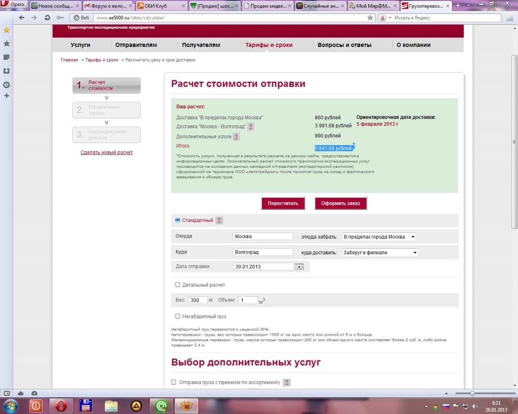

Увы, Дим, а мне насчитали 5800 и то, только до Волгограда... Еще в 3.5 тысячи обойдется съездить в Москву для покупки... Летом... летом буду искать - по крайней мере на доставке съэкономлю...

насчитали 5800
Это если считать с тумбами, да и то 1 кубометр слишком много. На чипмейкере несколько раз обсуждали эти тумбы и пришли к выводу, что они сильно снижают жесткость станка.

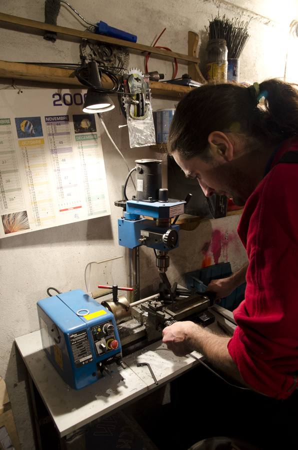

У меня станочек совсем микроскопический, но его вполне хватает для того, чем я занимаюсь. К тому же он же еще и фрезерный и сверлильный. Большой станок я, при всем желании, не смогу поставить у себя в мастерской в силу многих факторов. Что-то крупное и сложное мне проще токарю отдавать(хотя, конечно, приятнее было бы делать самому ВСЕ).

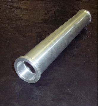

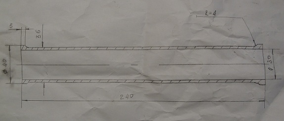

На прошедшей неделе выточил из прутка АМГ (50мм) стакан для новой рамы.
Все размеры по чертежу.

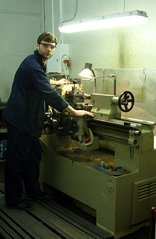

Стакок – Micro-maT.
Производство ГДР.
На поперечной подаче суппорт снабжен авто стопом.
Патрон 200мм.
Пруток 40мм входит в шпиндель с запасом.
Проходной резец спокойно снимает за проход 6мм стали!
Очень мощный станок.
Вес 1.860кг.
Год выпуска 1975.
Но себе такой станок приобретать не стал бы.
Ежели было бы где разместить то взял бы ИЖ-250.
...И штамповал бы любые стаканы, резьбовые корпуса и пр.пр.
Благо материал не в дифиците.

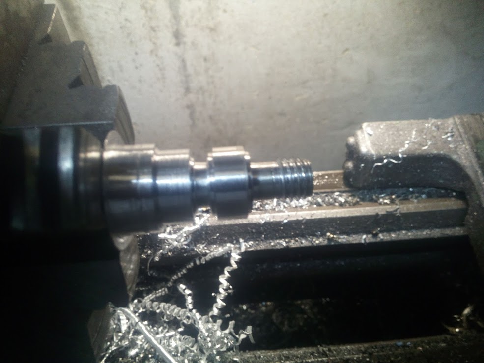

Номер сообщения:#32  Непрочитанное сообщениеДобавлено: Сб июн 22 2019 19:10
Ну вот я напишу: старая тема, добавлю сообщение.
Как оказывается, токарный станок просто незаменимая вещь, когда поймешь, что и как. Причем это касается не только самодельщика, или велоремонта, но и просто домашних дел. Пока его нет - вроде как-то обходишься, как появился - через какое-то время поймал себя на мысли - как я раньше без него?

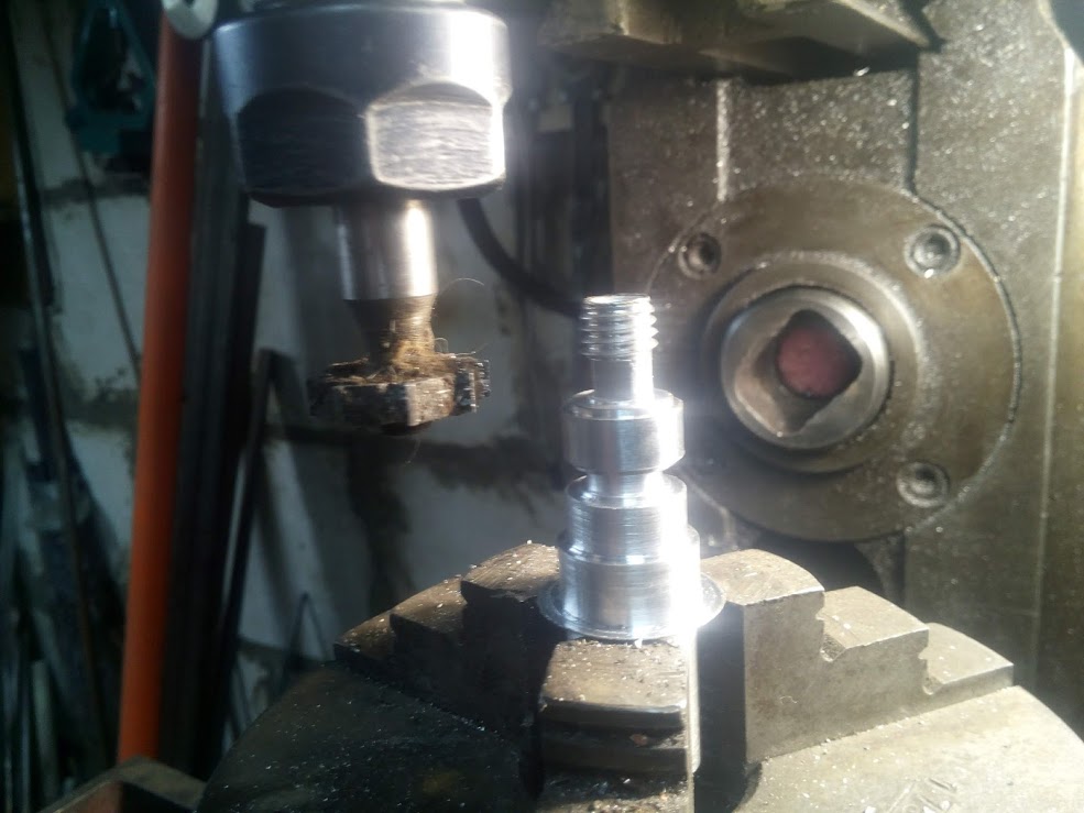

Пути решения каких-то проблем становятся совсем другими. А если к токарному добавить еще небольшой фрезерный - так это расширяет возможности "безгранично" (С)

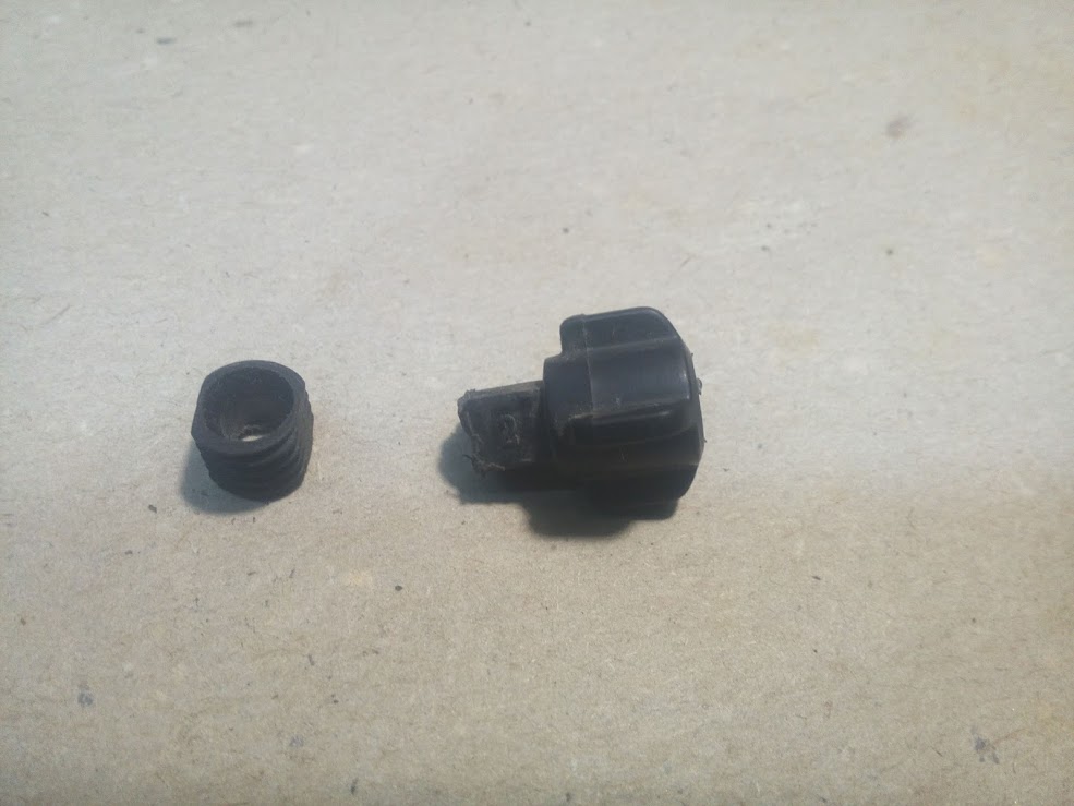

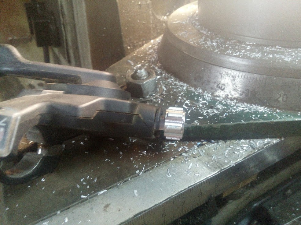

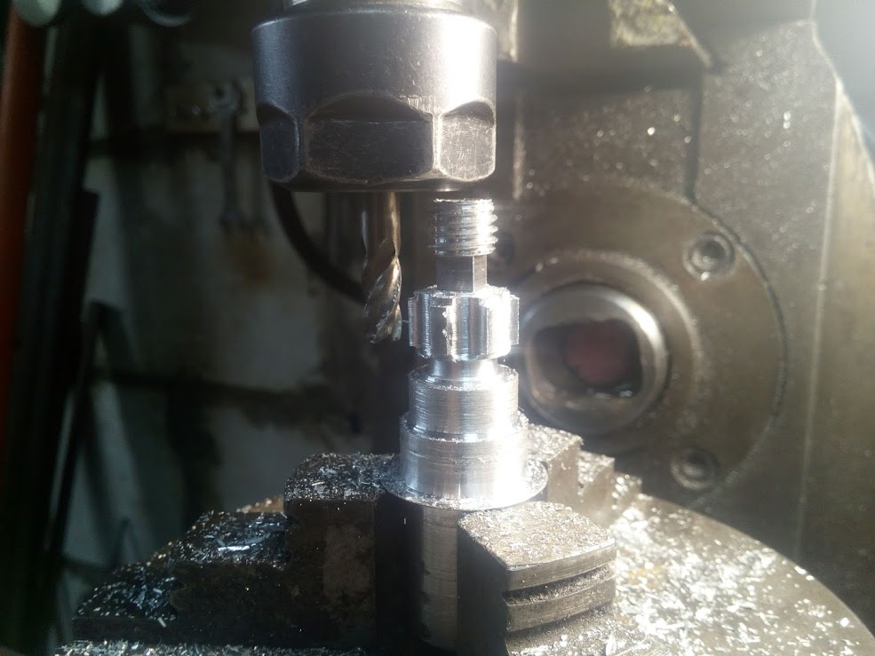

Простой пример - прикатили на ремонт велосипед со Срамовской трансмиссией. На правой манетке сломан барашек микрорегулировки.
купить такой - у меня нереально, если на шимановские манетки еще ножно найти, то на Срам - вообще нереально. Менять манетку - тоже мимо - в магазинах продают или шимано или шиманоподобные, а у них со срамовскими шаг троса разный. Менять же и манетку и переклюк - ну совсем расточительно.
Вот и заморочился с изготовлением:
Ну вот как-то так получилось.

 Заголовок сообщения: Re: Нужен ли токарный станок самодельщику или где найти токаря?
Номер сообщения:#35  Непрочитанное сообщениеДобавлено: Вс сен 22 2019 00:32
Там резьба шестёрка что ли, раз на шимановский не заменил?
Номер сообщения:#36  Непрочитанное сообщениеДобавлено: Вс сен 22 2019 06:56
10х1,5, если правильно помню. Ну и форма совсем другая.

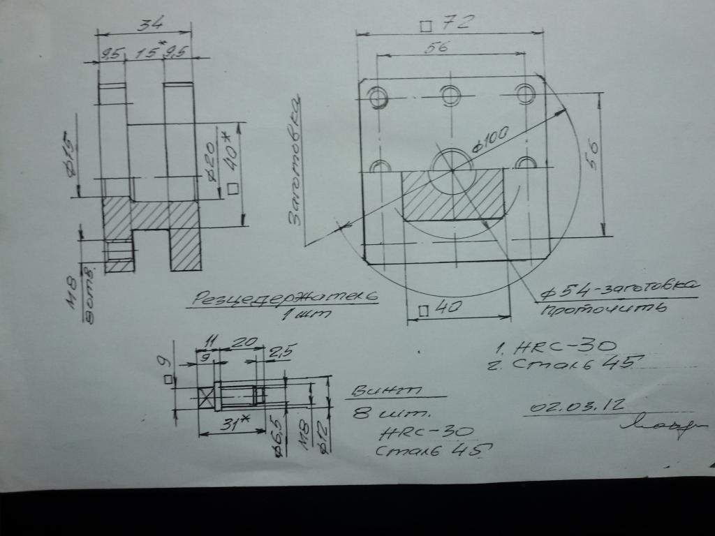

Недостатки:
- повышенный шум коробки передач, жалею что не купил станок со шкивами привода (в прошлом веке), почти даром
- резцедержатель был прогнут с нижней стороны из-за тонкого основания (8 мм)
Улучшения:
- разработал свой, более габаритный, где полки имеют по 9.5 мм, и изготовили на заказ с болтами, все закалённое
- продольную салазку супорта пришлось сфрезеровать на 2 мм в зоне контакта резцедержателя.
Добавлено через 15 минут 45 секунд:
Резцедержатель:
Добавлено через 12 минут 51 секунду:
а оплатить тумбы, выбросить их в Москве, а дома варить что-то новое не целесообразно...
Добавлено через 4 часа 55 минут 3 секунды:
...пришлось сошлифовать...
Салазку снимал с направляющих.
