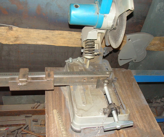

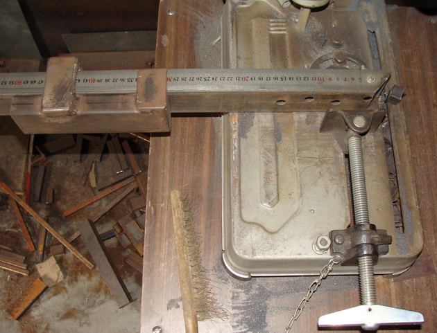

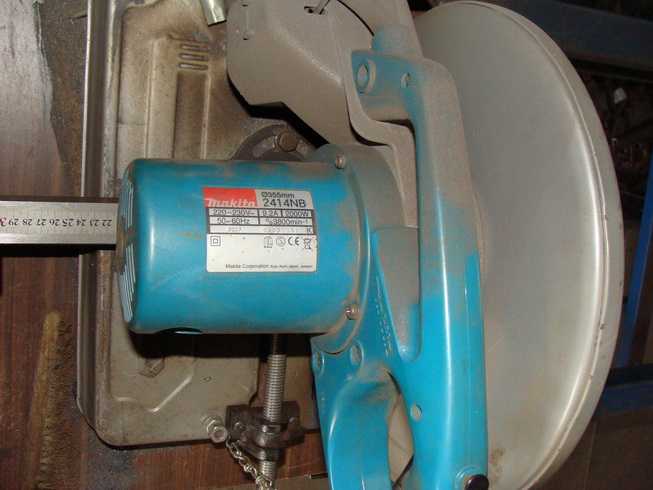

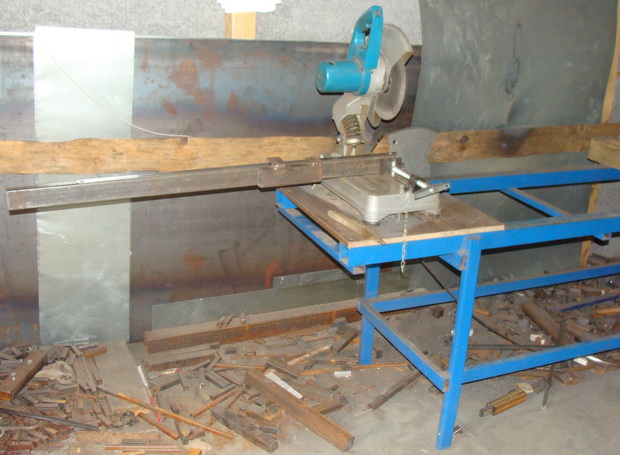

Есть Макита специально изготовленная для резки стали. Вся станина сделана из стали. Ни чего не надо подгонять и переделывать. 2 кВт мощности хватает для всего. Заклинить диск не удавалось ещё не разу. Резал стальной пруток 65 - 30ХГСА. Швеллер 100 мм. Угломер у неё так же имеется, но не такой точный как на образцах для резки дерева, шаг 5 градусов. Но угол выставить не проблема и другим способом.
Модернизировал станок линейкой в 1 метр и регулируемым упором. Очень полезная штука.
