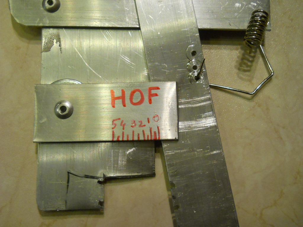

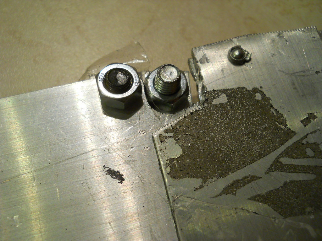

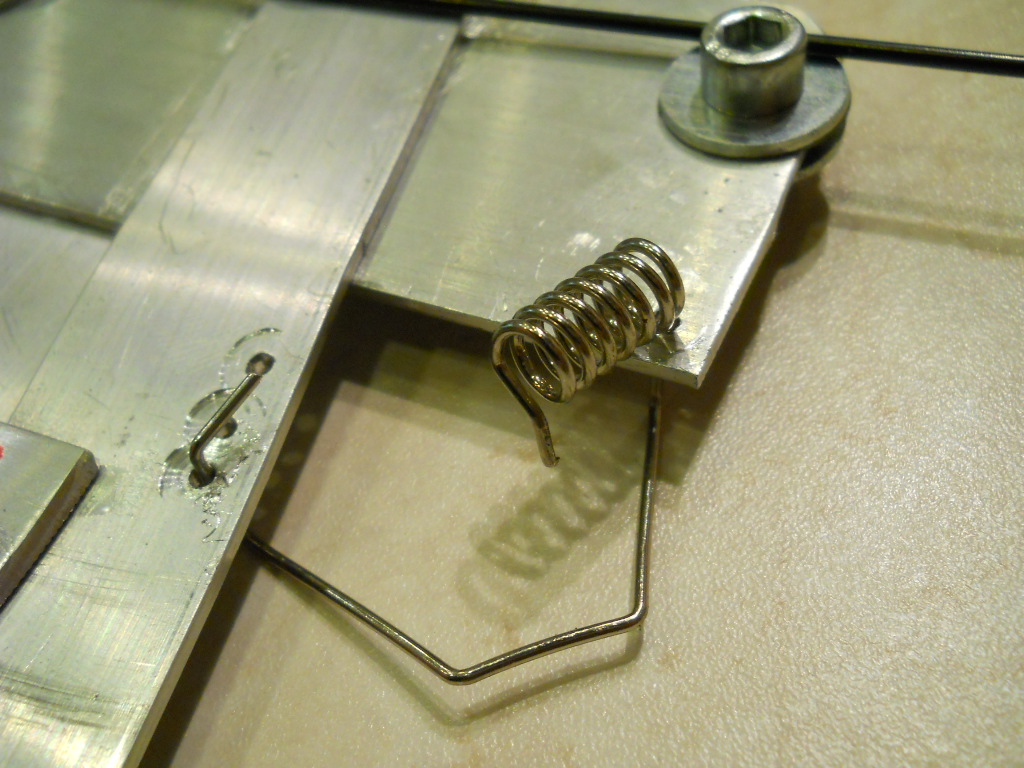

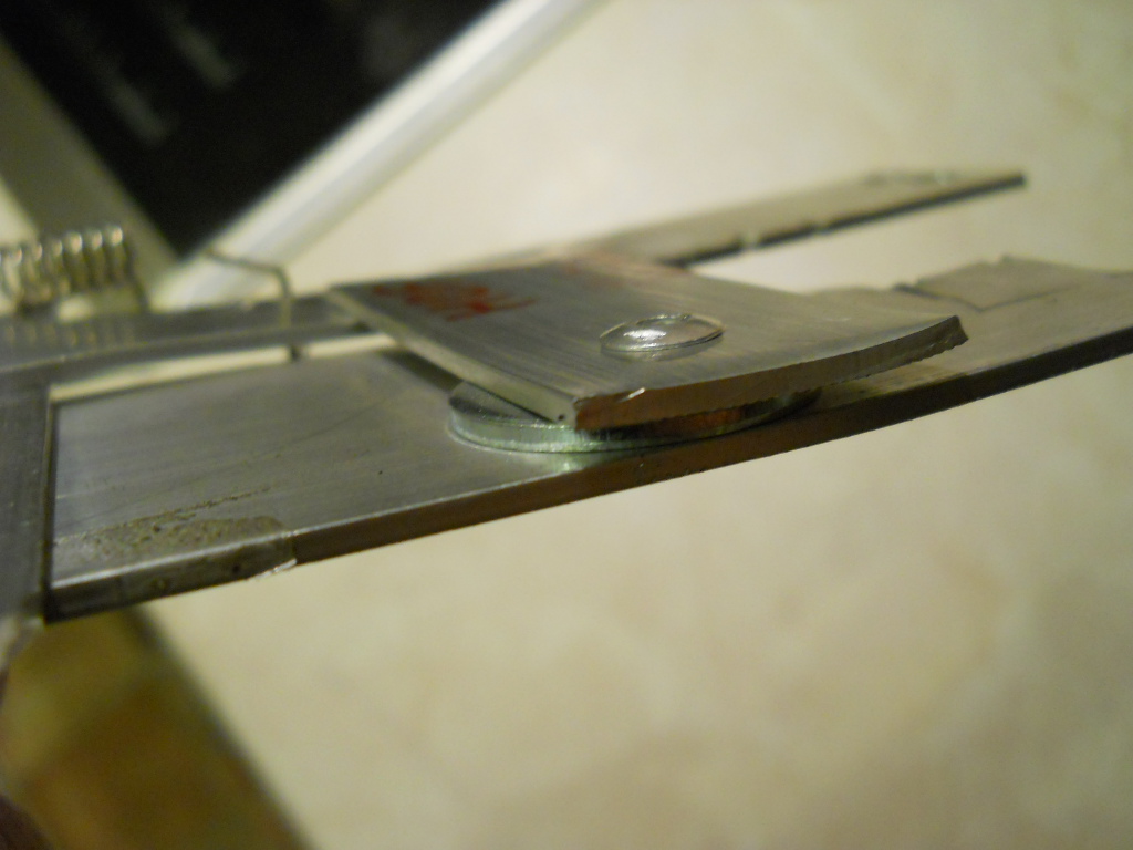

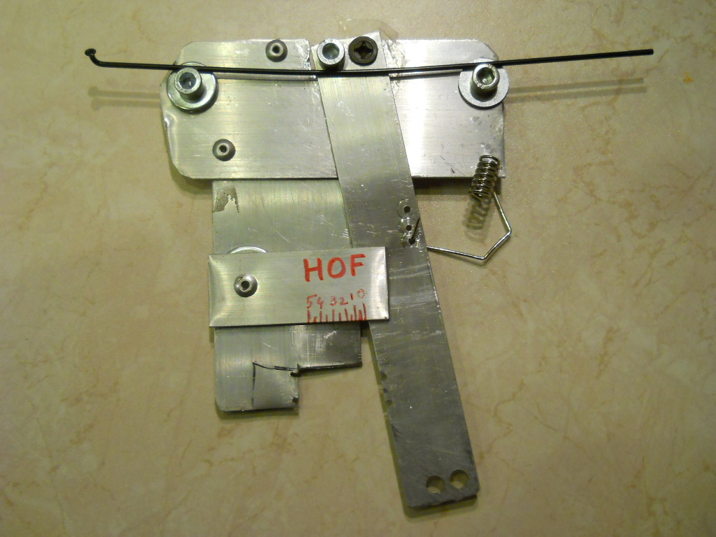

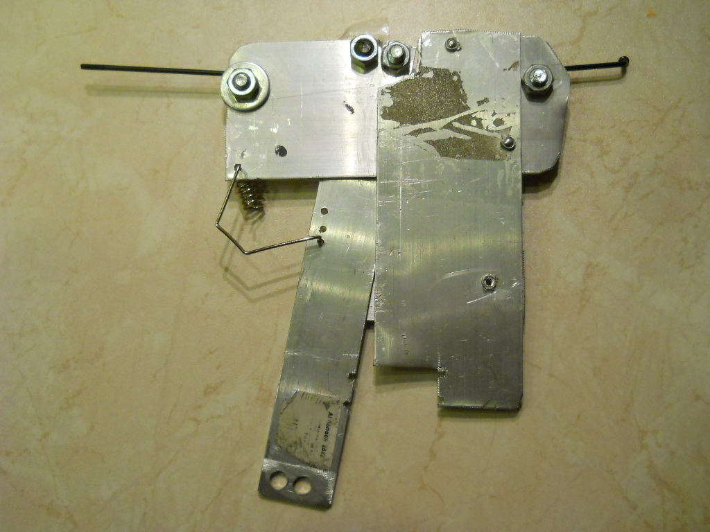

Только что сделал:
Времени заняло примерно 3 часа от поисков самодельных измерителей натяжения спиц в гугле, до работающей модели. Правда, тот вариант, что я нашел, был достаточно технологичен, поэтому пришлось идти своим путем. Работает! В данном варианте доступно 10 градаций натяжения. Чтобы сделать измерение точнее, нужно уменьшить расстояние от оси вращения до среднего шпендика, который упирается в спицы. Опробовал прибор на колесах своих велосипедов - удивился, что девайс работает и показывает на разных колесах разные цифры. Повод задуматься появился. :)
Сделан из алюминиевых полос толщиной 2 мм и шириной 25 и 50 мм. Конструкция понятна из фото.
Добавлено через 34 минуты 17 секунд:
Объясню, зачем он нужен: не помню, где я это вычитал, то ли в той же книжке "The art of wheelbuilding", то ли это сказал Шелдон Браун, не помню... Смысл в том, что перед тем, как начать править на колесе восьмерку все спицы должны быть натянуты одинаково.
Добавлено через 27 минут 49 секунд:
"Протянул" одно колесо. Появилось желание сделать шкалу побольше раза в полтора, потому что 2,6 там или 2,8 намеряно - не совсем понятно. Еще для увеличения точности попробую найти мелкие подшипники. Но, в целом, уже сейчас довольно интересный инструмент получился....
