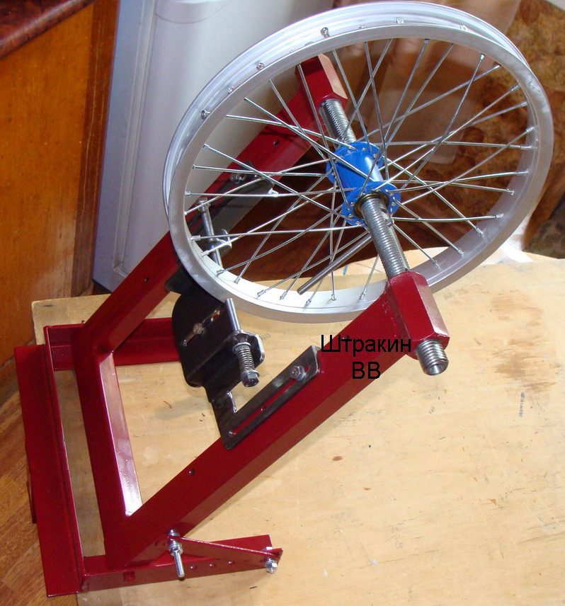

Резьбовые зажимы колёс неудобны.
Но твой станок пока самое приличное из показанных в этой теме.

Гран мерси. А на счёт недостатков я же скромно сказал "что и на солнце бывают пятна" :)
Зато только трубы и шпилька с гайками М20 минимум работы.
А купить ни чего не смог. Всё лажу какую-то предлагали.

У моего брата станок похож на тот,что выложил Штракин,но у него можна зажать и выправить ЛЮБОЕ вело/мото колесо.Перья раздвигаются под ступицу любой ширины,плюс меняется растояние до линейки для разных диаметров.

Я вот все думаю, а как болты не царапают боковые стенки обода? Есть же обода под диск, на них поверхность крашеная. Эстетика и все такое...

А в чём проблема отпустить их подальше и потом сводить постепенно, а если насобачиться в сборке, то колесо уже практически ровное на станок встаёт, только протянуть его остаётся. когда собирал чёрные дисковые обода они болтами не царапались, а потом прикрутил куски линеек- они чуть ниже обода стоят и его не задевают ваще. если тока силоное яйцо на колесе- тада да.

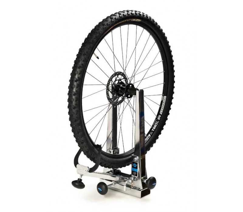

Доводилось пользоваться таким. Хорош тем, что симметрично подводятся дропауты и регулировки. Можно установить индикаторы. Подходит для любых колес. 012ec76369b88ecf40fac4040ee03b3170d94033_800x700.jpg
На моём станке можно зажать и мотоциклетное колесо и любое колесо у которого ширина ступицы не более 200мм, а ширина обода не более 100мм. Так что разнообразие полное. Кроме того можно спицевать колёса вообще без осей. Это удобно например когда колёса консольные веломобильные, и ось остаётся на веломобиле, а ступица снимается без оси на одних подшипниках (смотри фото). И регулировки под диаметр колеса само собой так же имеются от 12 до 28 дюймов без проблем.
Добавлено через 4 минуты 16 секунд:
Для избежания этого хвостовик болта затачивается на сферу, шлифуется, и полируется и тогда проблем с царапинами легко избежать.
Мне правда пока лень. Потребность в правке колёс минимальная, проще быть просто аккуратным.
А как быть с колёсами без осей?
А как быть с колёсами без осей?[/quote] Колеса без осей - редкость. Если у вас есть такие, можно для этого и ось выточить. Теперь по сути. Станок ваш неудобный. Приходиться каждый раз для каждого колеса искать центр втулки, центровать установленное колесо. Потом также выставлять обод, центровать, чтобы обод был по центру колеса. В предлагаемом мной станке все это происходит автоматически без малейших усилий.

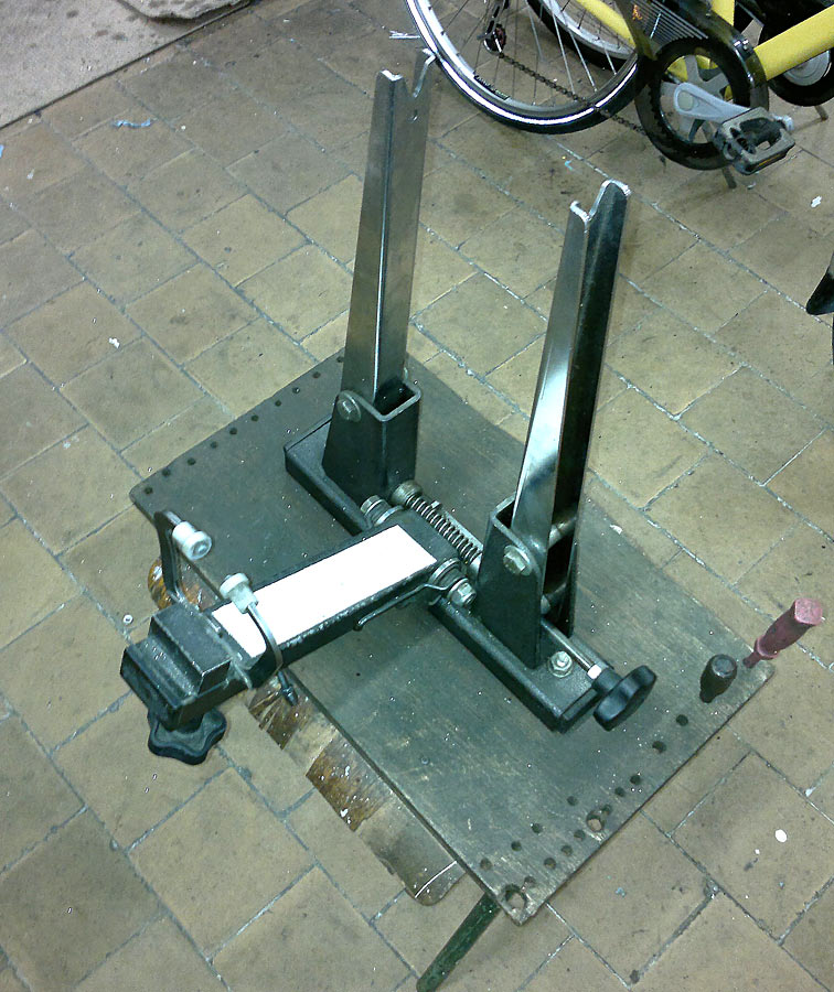

Пользуемся станком именно такой конструкции( с роликами-индикаторами стоит в углу пылится). Удобен тем,что при поиске настоящего центра можно перевернуть колесо на 180 град и проконтролировать зазоры. Именно зазоры между пластмасской о ободом-не зарапать! А показывает сразу "яйцо" и "восьмерку", т.к. указатель имеет форму уголка.
Для регулировки колес инвалидных колясок из соседнего магазина(на подшипниках) использую ось с конусами, кот заходят в подшипники.
Делал себе подобный станок из старых ободов и клещевого тормоза("Синхрон").

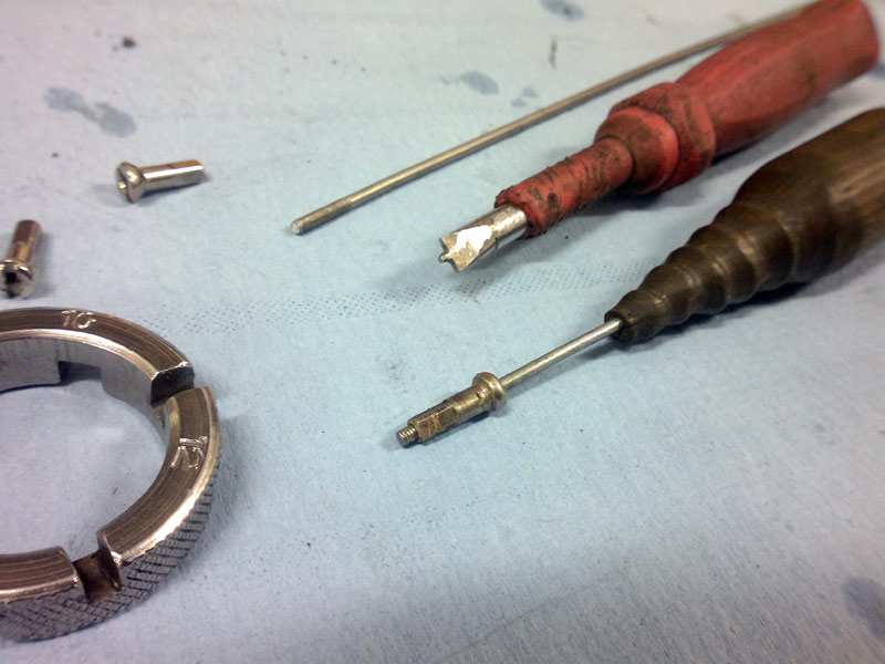

Комментарий к файлу: а это инструмент самодельный для спицевания двойных ободов. Карпук предлагал просто спицей ниппель заводить.

Хорошо то что появилось фото действительно хорошего колёсного станка. Но всё имеет свою цену.

Возможно у вас колёса без осей и редкость, а у меня таких больше 50%.
Да поиск центра колеса это сложная техническая задача, на её решение у меня уходит примерно 1 минута.
А вот стоимость моего станка наверняка раз в 5 раз меньше того что вы предлагаете. Я свой изготовил за полдня из доступных материалов. А какова цена вашего предложения 5000...10000руб? И не лежат они в каждом веломагазине. Ещё побегать придётся.
Добавлено через 15 минут 13 секунд:
А вот фото этого станочка посмотреть интересно. Если не сложно.
