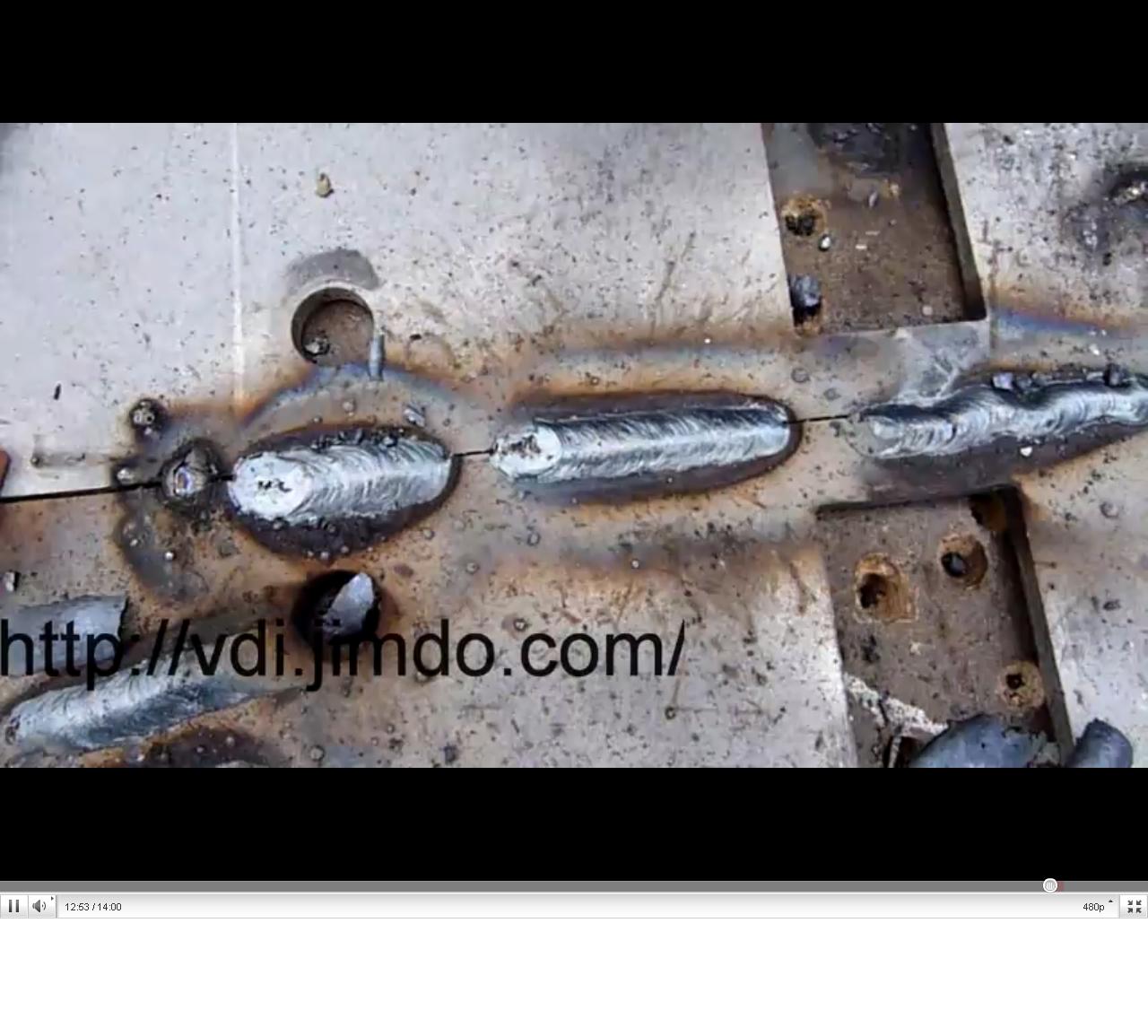

Номер сообщения:#36  Непрочитанное сообщениеДобавлено: Вс дек 26 2010 03:37
Зарегистрирован: Ср дек 15 2010 14:43
Сообщения: 25
Моя велотехника: Пока только реставрирую, куча металлолама и куча планов
Aleksey76 писал(а):
FAS_r7 писал(а):
Но по собственному опыту вынужден согласиться с коллегами - у дешевых одна большая проблема - надёжность, вернее её отсутствие. Мой второй раз уже за год просится в гарантийку. Хотя варю я им очень мало и не часто.
А что за агрегат?
Мой инвертор GYS165 (он-же IMS1700, он-же FUBAG170) тихо умер. Ремонт - от 5000р. Изучил эту конструкцию в сравнении с другими - очень она не любит пыли и любых ударов/сотрясений. Если, вдруг, придется ремонтировать самому, то намучаетесь.
Даже мыслей о ремонте нет. У нас платы продаются по 100 баксов. Можно в Донецке на базаре купить у продаванов, можно например на форуме http://www.moto.kiev.ua/trid/salenotmot ... ms_1600#lp
Я когда свой покупал, налетел на ветку и почитал: http://valvol.flyboard.ru/forum6.html
IMS резко расхотелось брать, тем более что он в одной цене с СВВА http://svarka.kharkov.ua/
А так вообще щитаю ИИСТ самым оптимальным аппаратом цена-качество. Експортируют в Россию полным ходом. Есть сайт, сервис достойный, схема с елем. базой. http://www.istok.kherson.ua/products.shtml?iist140
Кто против инертора? :mrgreen:
http://www.youtube.com/watch?v=sMMzlmDy ... r_embedded
