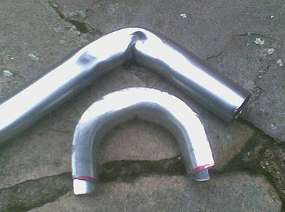

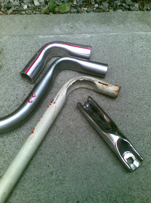

Попробовал согнуть трубку от велоруля на круглом профиле-смотри что получилось. Замяло по всем правилам сопромата! Теперь ФОТООТЧЕТ. Согнуто: подседельный штырь-алюм, 26х2,5мм, стальная труба руля- (всегда 22мм) 22х1,5мм, вторчерметовская трубка 19х0,8. Кстати, рули на МТВ ровные бывают, подседельные штыри тоже приличной длины. Для меня это доступно, рассматриваю как материал для самоделок!
Комментарий к файлу: Вот так сжевало трубу руля при классической системе гнутья...
Комментарий к файлу: "щечки"
Комментарий к файлу: ...Алюм 26х2,5
Комментарий к файлу: ...вот такой ассортимент...

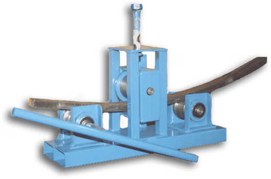

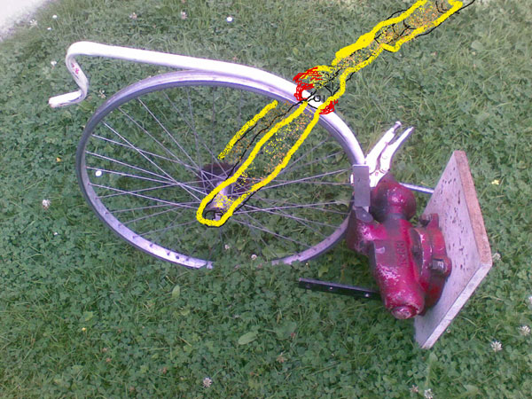

Тонкие(20-25мм диаметром) трубы большим радиусом гнуть в домашних условиях(например для тента-крыши веломобиля, модуляторского обтекателя!) предлагаю на старом ободе колеса. Если на ось крепить ручку-рычаг с обкаточным роликом-будет лучший результат. Замечание: передние колеса имеют большую ширину щечек-они и покрепче.
Комментарий к файлу: заводской
Комментарий к файлу: сам принцип
Комментарий к файлу: пока с воображаемой ручкой

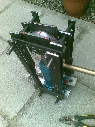

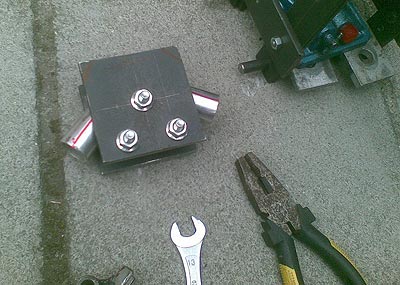

Оригинальные самоустанавливающиеся башмаки, работающие лучше штатных трубогибных роликов. И еще такие башмаки можно сделать без применения токарных работ, что делает их более "народными".
Номер сообщения:#25  Непрочитанное сообщениеДобавлено: Вс сен 13 2009 09:54
Главная проблема в башмаке который на поршне, а не на упорах

Олег, видно по совету Шурикена, последние фотки грузите в размере 1024х... ? Их НЕ ВИДНО! На форумах мож. ограничения какие? Считаю размер фоты 800х... по большой стороне вполне достаточен. Хотелось бы посмотреть и башмаки и ваш с Ильякой трубогиб. Как он работает?? Будь ласка...

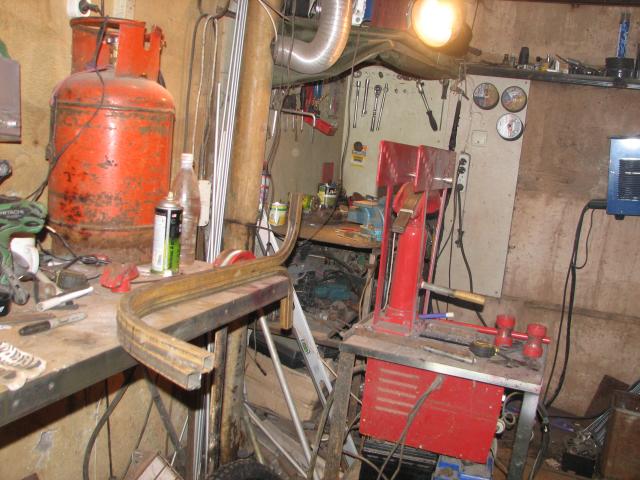

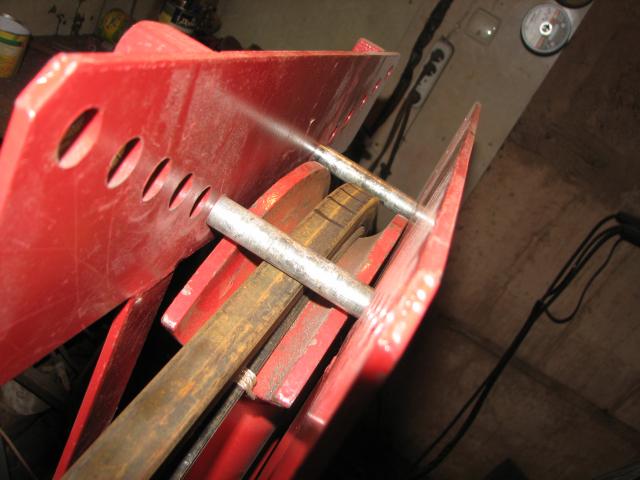

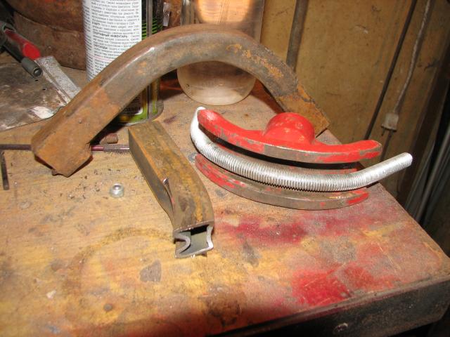

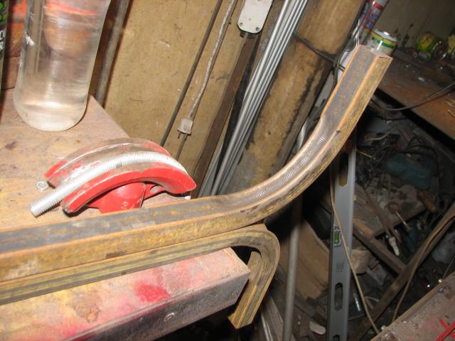

Изгибание профильной трубы 25*25 стенка 1.5 мм и 2 мм.
Малым радиусом гнём, сначала проминая стенку, обращённую к центру. Я взял стандартную трубную оправку 3\4 и шпильку 12 мм. Начинаем проминать, отпуская домкрат и передвигая трубу на 3-5 см от центра гибки. В какой-то момент шпильку убираем, гнём одной оправкой.
Большой радиус делаю так. Наношу на трубу риски фломастером через 2 см.В оправку 2 дюйма поставил плоское "днище". Совмещаю риску с намеченной на оправке серединой и делаю домкратом три качка.Отпускаю домкрат, передвигаю трубу на 2 см и опять три качка. Радиус 40 см - три прохода.
Так же, с рисками и постепенно, гну и круглую трубу.
Удачи!

Ещё.
Изгибание симметричных труб - Первую на глаз, вторую по первой.

кроме как сделать самому ---те что продаються очень дороги. трубогиб нужен не роликовый --а дорновый. роликовый трубогиб годиться для толстых водопроводных труб. тонкие трубки просто плющит. для гибки больших радиусов нужен трубогиб с тремя роликами.
