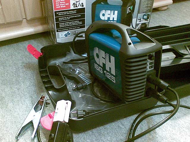

Сегодня. Уценка. Купил. Варит, электродами попробовал. Регулировка тока "жестковата". Маска с ручкой, где окошечко под стеклышко прорезать? Что такое в просторечии MIS, TIG? Не нашел информации в паспорте, как с аргоном его можно использовать. Кто знает?

MMA - ручная сварка штучыми обмазочными электродами.
MIG - сварка полуавтоматом в среде защитного газа CO2 - когда в зону сварки автоматически подается тонкая проволочка.
TIG - сварка неплавящимся вольфрамовым электродом в среде защитного газа - аргона - с ручной подачей сварочного материала в зону сварки.
Подробнее - здесь:
http://www.blueweld.ru/articles/welding.php
 Заголовок сообщения: Re: сварка для чайников
Номер сообщения:#27  Непрочитанное сообщениеДобавлено: Ср янв 13 2010 00:35
Скорее всего никак. Зато "дёшево на распродаже" К аппарату долже подсоединяться аргоновый шланг от редуктора и быть выход на горелку: силовой, два управляющих и газ.

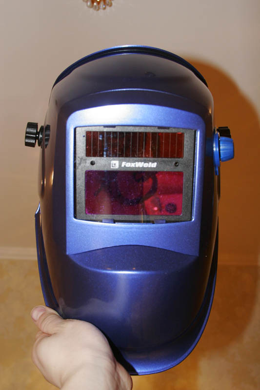

Купил вчера "хамелеон" за 2900 с тремя регулировками. FoxWeld "Корунд-2", китайский. Буду пробовать.

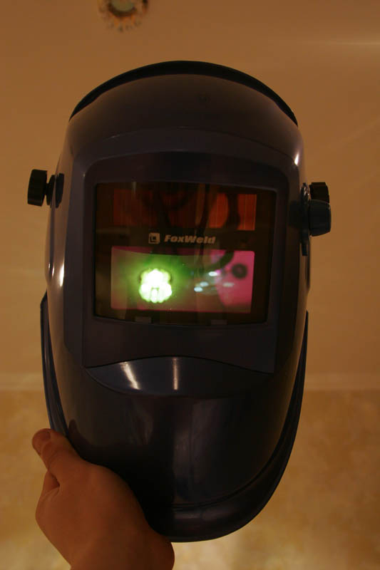

видел в интернете проверку хамелионов. ставят маску и фотографируют со вспышкой. если фото с прозрачным стеклом--то все понятно.если с затемненным то стоит обратить внимание.
Номер сообщения:#33  Непрочитанное сообщениеДобавлено: Пт апр 09 2010 23:39
Интересная "проверка". Попробую - что мой брендовый фильтр за 5 тыщ только стекляшка выдаст :)
Номер сообщения:#34  Непрочитанное сообщениеДобавлено: Сб апр 10 2010 00:22
моя маска, похоже, тест прошла
