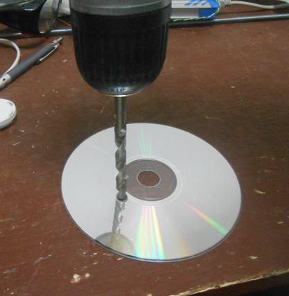

Номер сообщения:#124  Непрочитанное сообщениеДобавлено: Пн июн 26 2017 12:48
Не помню откуда, любопытный способ сверлить отверстие перпендикулярно поверхности. Нужен старый диск или ещё что-нибудь ненужное, но блестящее. Если сверло и его отражение образуют прямую линию, значит сверло перпендикулярно поверхности. Но для надежности надо смотреть с разных сторон.

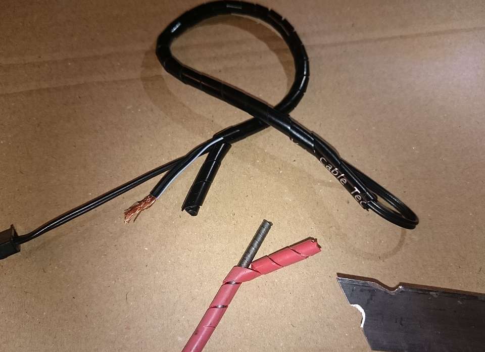

Номер сообщения:#125  Непрочитанное сообщениеДобавлено: Вт окт 31 2017 22:31
Собрать провода в жгут поможет разрезанная ножом пластиковая оплетка старой рубашки троса.
 Заголовок сообщения: Re: СОВЕТЫ БЫВАЛЫХ
Номер сообщения:#126  Непрочитанное сообщениеДобавлено: Вт окт 31 2017 22:39
Борисыч, а у нас такая спиралька в электромагазине продается... Чет рублей 15 за метр.... :D

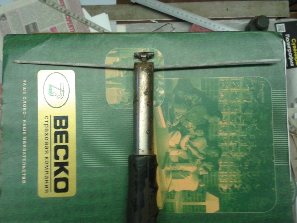

Номер сообщения:#127  Непрочитанное сообщениеДобавлено: Чт ноя 02 2017 15:12
Для точной ручной сварки иногда разрезают электрод по полам. Предлагаю электрод зажимать посередине в электрододержателе, где при зажиме обеспечивается электрический контакт, а конец электрода, не покрытый обмазкой, обрезается.
Добавлено через 19 часов 36 минут 39 секунд:

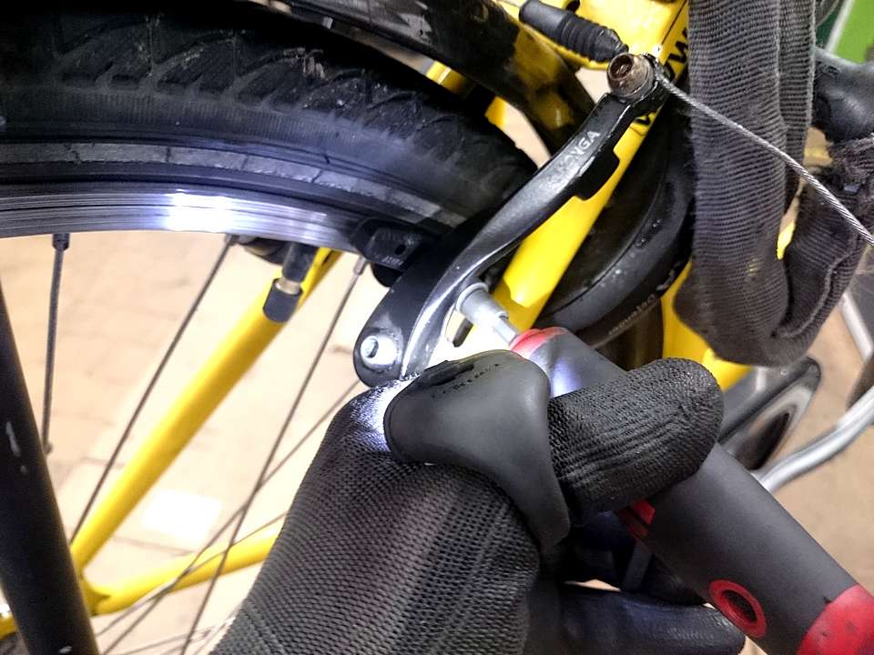

Для настроек в темноте "на худой конец" можно и велофонарик прицепить!
Ничего не видно, даже "худого конца", фокусник.
Комментарий к файлу: Электрод, зажатый по середине. Используются оба конца с переворотом держателя в руке.

Номер сообщения:#128  Непрочитанное сообщениеДобавлено: Пт ноя 03 2017 12:20
Это плохо!
Рука в перчатке держит отвёртка для регулировки тормозов. На большой палец одета " лягушка" с велосипеда, для подсветки рабочего места.

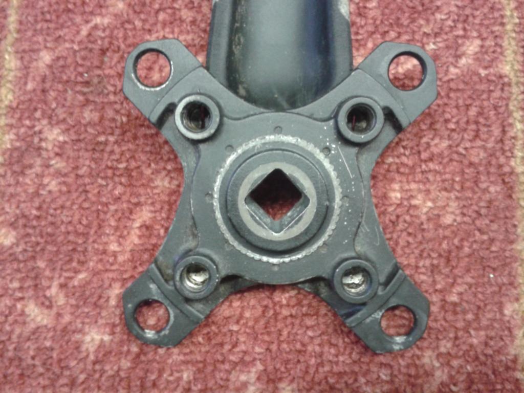

Номер сообщения:#129  Непрочитанное сообщениеДобавлено: Пт ноя 03 2017 14:06
Очистка детали.
Комментарий к файлу: Шатун очистил в мыльной воде, прокипятив его несколько часов на малом огне. Попутно и каструля стала чище. Можно в мыльную воду, для этого случая, добавлять соль.
