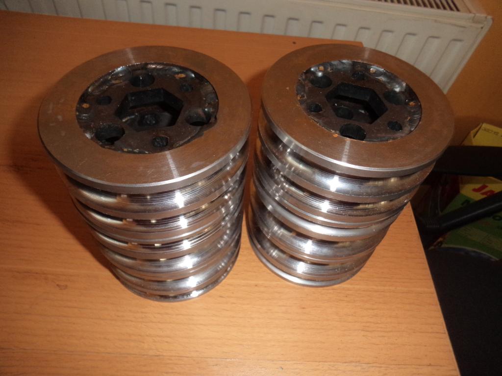

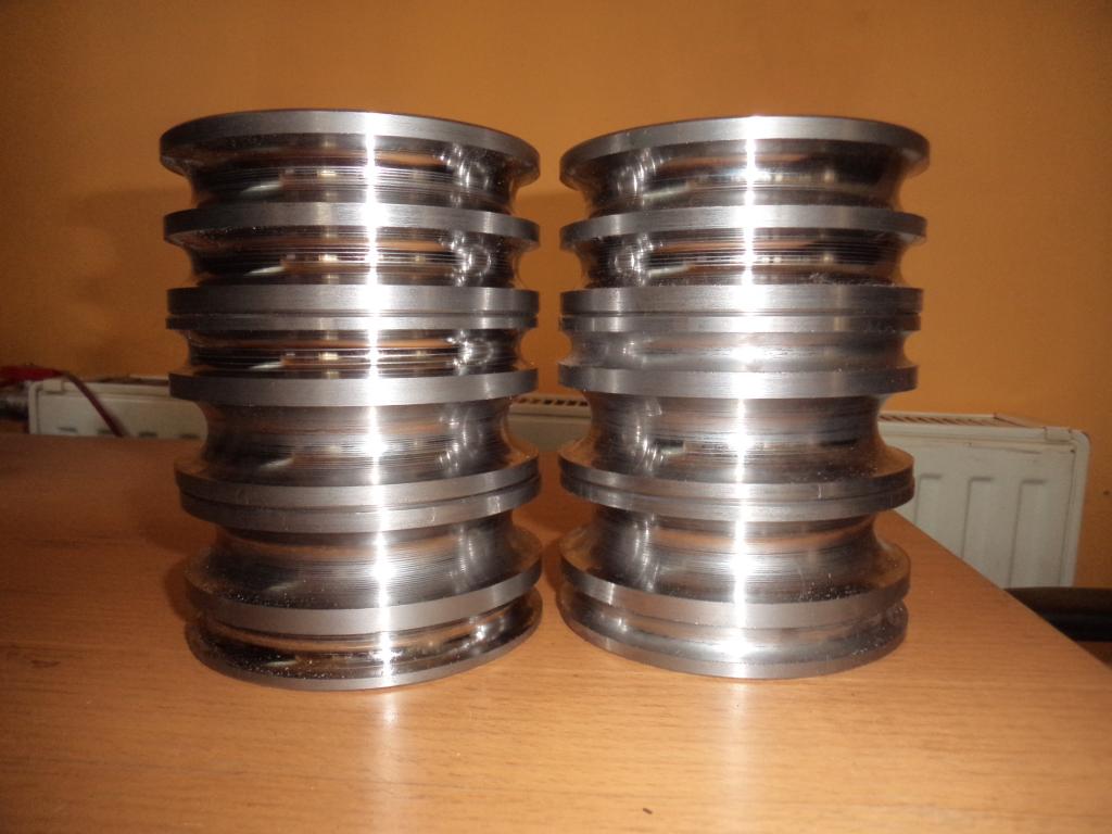

уже давненько заказал материал: куски толстостенной трубы, вот только недавно пришел резец из Китая под круглую пластинку, поймал токаря и :dance: готовы ролики для трубогибочного стенда под диаметры: 10, 12, 14,16, 20, 22. далее в планах аналогично под 32, 35, 40, 45.

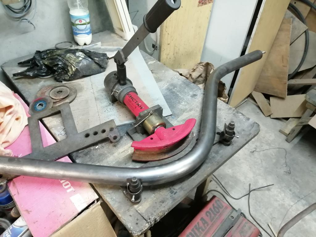

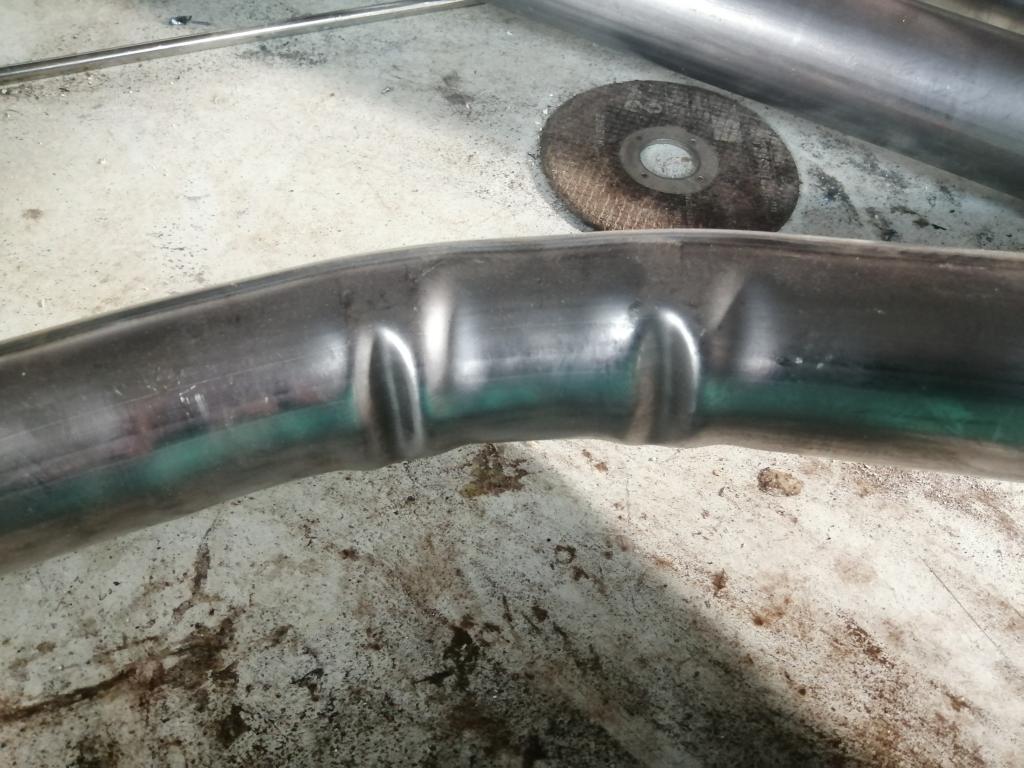

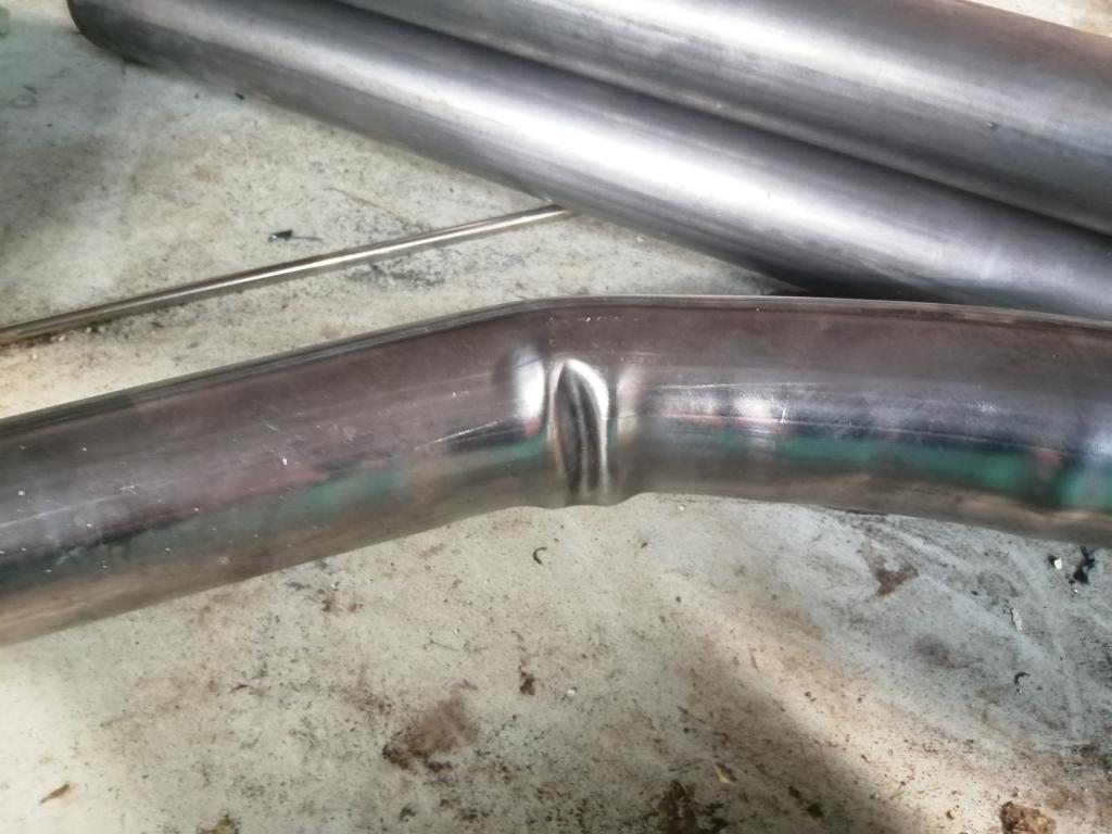

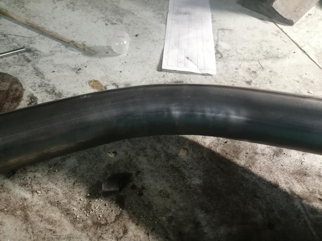

В связи с долгой теплой погодой в этом году и полным отсутствием морозов пришлось перепробовать различные способы набивки труб для качественного изгибания. Пробовал сухой песок. Влажный песок. Сухую штукатурную смесь. Соль.
И после всего этого могу сказать - реальная альтернатива дорогущему дорновому трубогибу - это лед. Именно со льдом получаются наиболее качественные гибы. Все остальное на спасает от гофры по внутренней стороне трубы и изменению профиля по внешней стороне.
Труба, набитая песком:
Труба, набитая солью:
Такая же труба, в том же месте, но со льдом:

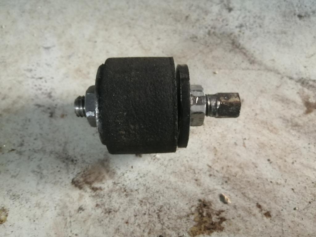

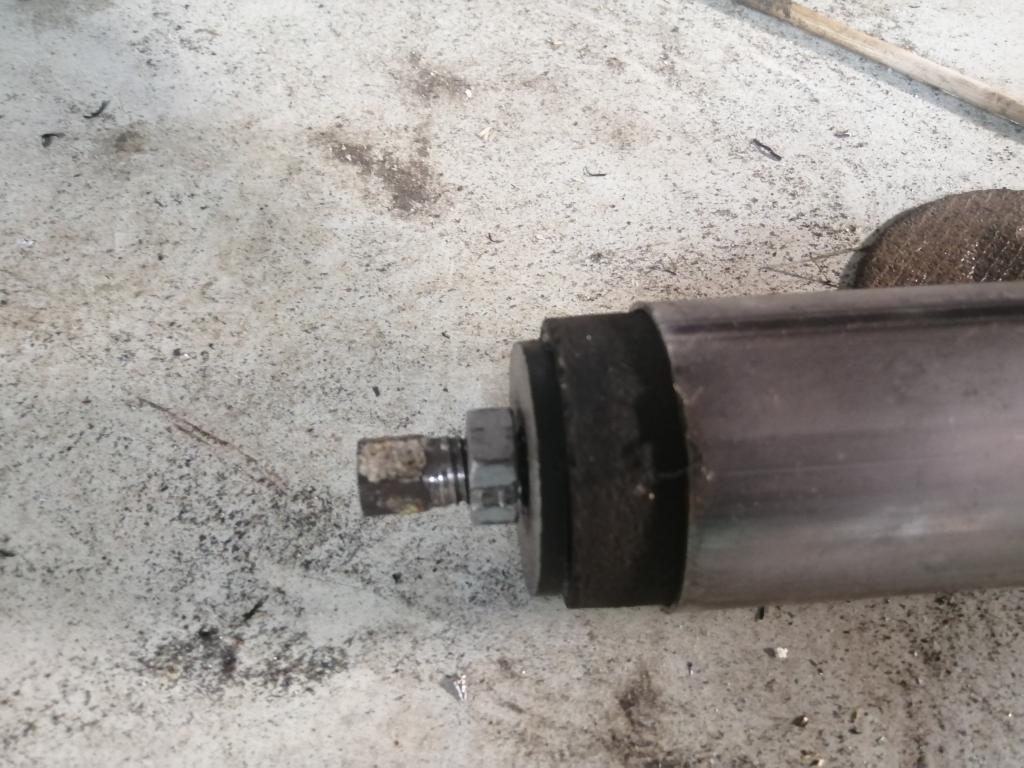

Для заморозки воды сделал себе такие вот заглушки:
Конструкция практически примитивная, но тем не менее очень удобная и многоразовая.
Ну и сам процесс:

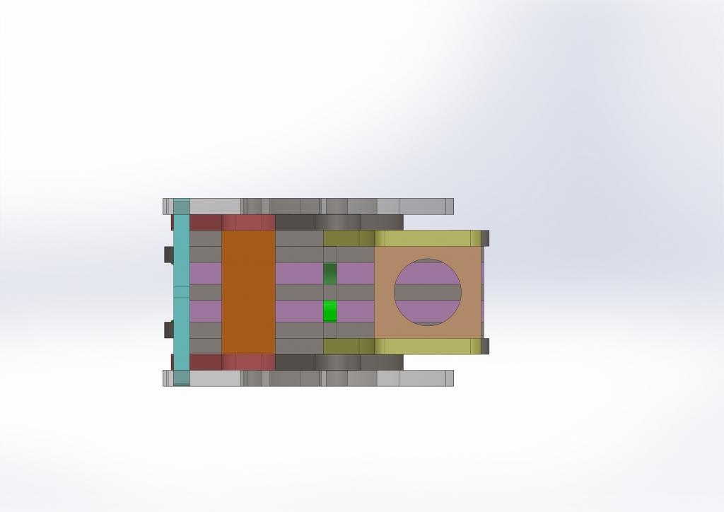

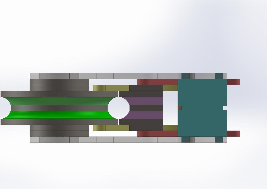

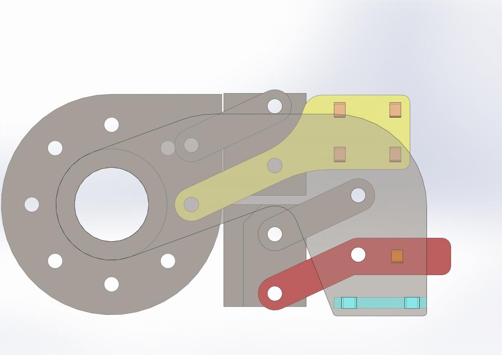

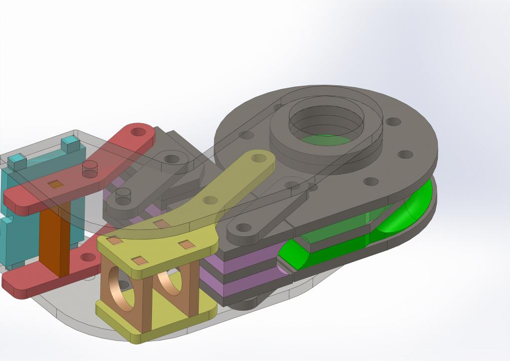

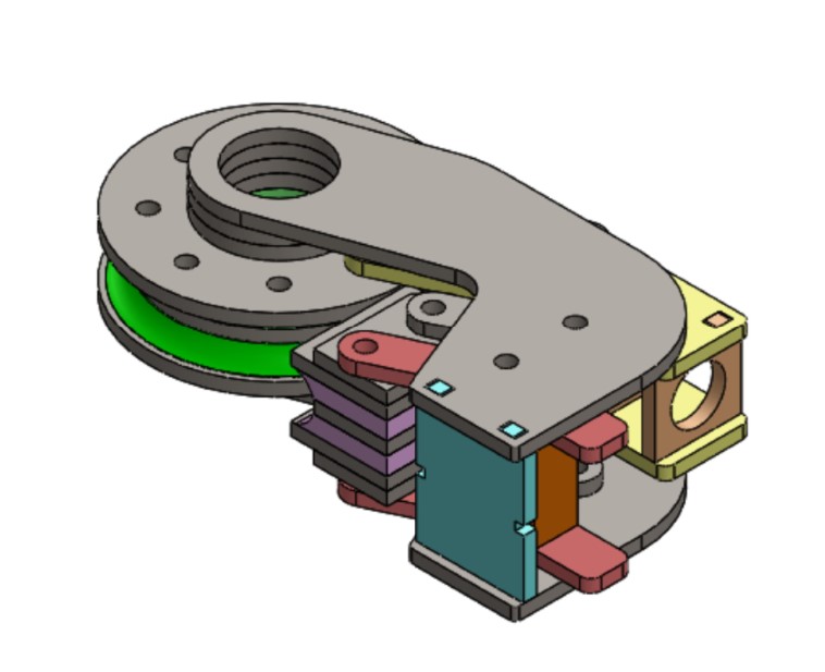

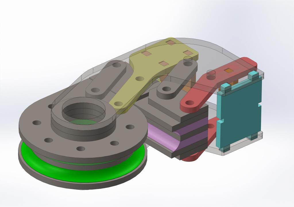

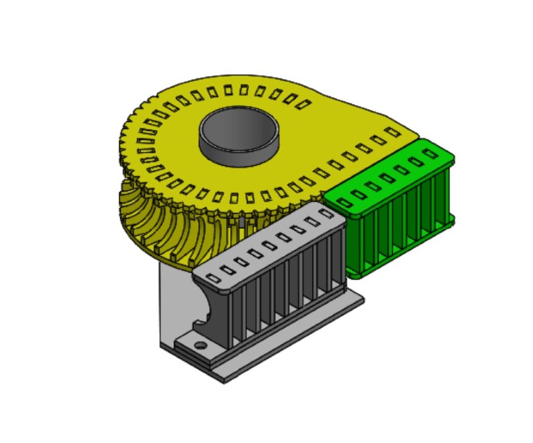

полностью из листового метала и! 3Д распечатанный трубогиб :lol: т.е. распечатаны детали к которым прилегает труба и зажаты между стальными пластинами
все работает

олностью из листового метала и! 3Д распечатанный трубогиб т.е. распечатаны детали к которым прилегает труба и зажаты между стальными пластинами
Великолепно! Печатал каким материалом? Фото собранного трубогиба покажешь? Дорн используешь?
Я работаю трубогибом-клоном JD2, трубу гну до 51 со стенкой 1.2, с сегментным дорном.
Фотки покажешь? Особенно дорн интересен.
 Заголовок сообщения: Re: Гнем трубы сами
Номер сообщения:#133  Непрочитанное сообщениеДобавлено: Сб дек 25 2021 12:29
печатал PLA, вот фото, без дрона

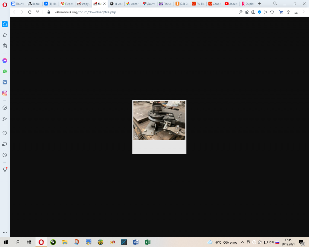

А есть фото нормального размера? А то поди копии экрана с телефончика вставлял?
Ты еще STLки с DXFками попроси :) Может и даст, хехе, правда за отдельную плату я думаю.
смысл то в чем? плакат на стену решил распечатать?
если я хотел бы сделать копию, то информации для меня более чем достаточно

Не, Voolodja, картинки на самом деле маленькие, не больше превьющки)))
Ну, для *тебя*, который сделал все это изначально и имеет навыки работы в КАДе и представление что и зачем - несомненнно :)

Номер сообщения:#140  Непрочитанное сообщениеДобавлено: Пт дек 31 2021 00:42
все равно не понял в чем проблема
не понимаю чем ценны фото изделия в большом разрешении
нужна 3Д модель, непонятен принцип - так и пишите
