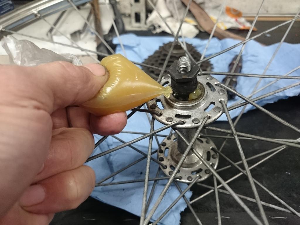

Не хохма! Наложил смазки в уголок маленького пакетика и через дырочку выдавливал во втулку.
Иногда приходится подбирать конуса, количество и диаметр шариков. Это лучше у меня получается на сухую. Потом все смазываем!
Комментарий к файлу: прессмасленка "Чистые руки"

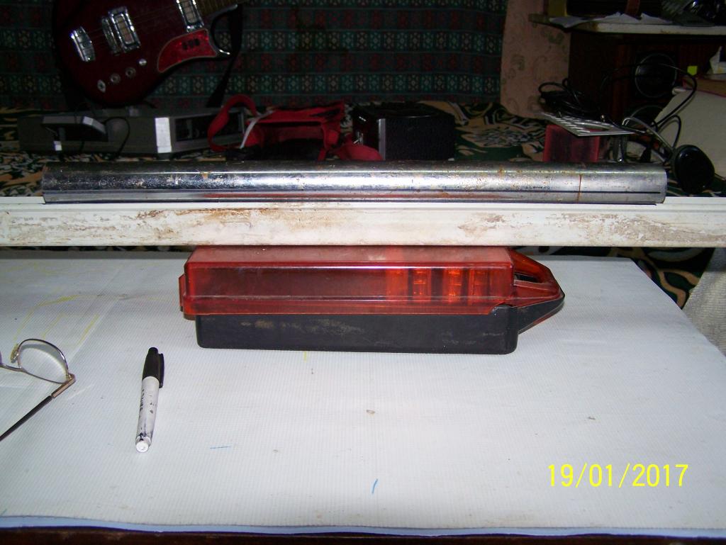

положив её в стальной уголок.
Есть пластиковые П-образные профили. Туда ложится труба и проводится маркером горизонтальная линия для будущей разметки.
Добавлено через 2 минуты 1 секунду:
Размеченная труба:
Добавлено через 44 минуты 44 секунды:
А ещё можно на столе приложить трубу к торцу доски и провести линию. Доска должна быть в полтрубы, или вывешана на подпорках.
Комментарий к файлу: Труба на профили.
