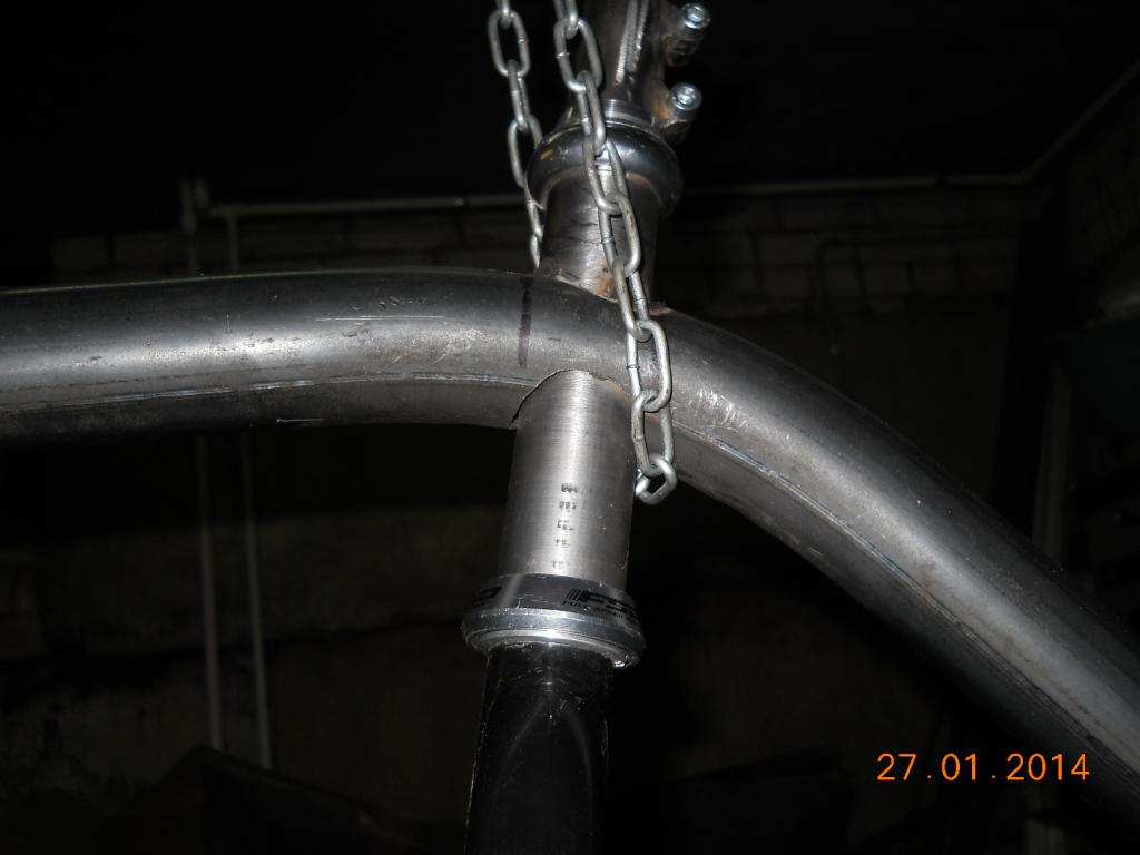

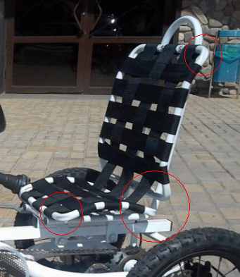

Так в чем проблема, на сайте есть производитель дорновых трубогибов, которой сделал "около ста штук разных конструкций". Можно спросить у него, а можно посмотреть на его веломобили здесь и здесь, сделанные надо полагать с помощью того самого дорнового трубогиба. И оценить радиусы изгибов, их там много. Особенно рекомендую обратить внимание на углы сидений и спинок, сделанных из тонких трубок, которые вроде бы должны легко сгибаться по любому радиусу. Это я к тому, что чудес не бывает, даже с дорном.
 Заголовок сообщения: Re: Гнем трубы сами
Номер сообщения:#107  Непрочитанное сообщениеДобавлено: Вс янв 26 2014 22:14
здесь и здесь,
Впечатление, конечно, двоякое: с одной стороны, практически безукоризненый изгиб хребтовой трубы рамы, с другой стороны, довольно странные изгибы рамки кресла и т.д. - вроде труба круглая, а на изгибах внутренняя стенка прогнута, что характерно для профтрубы.
Номер сообщения:#108  Непрочитанное сообщениеДобавлено: Вс янв 26 2014 22:36
Не только внутренняя, но и внешняя, видимо иначе по таком радиусу не согнуть.

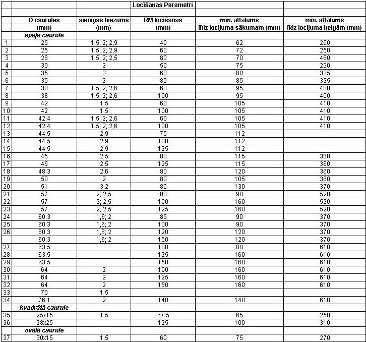

Фирма с професиональным трубогибом предлогает следующие параметры:
D-диаметр
sienas biezums - толщина стенки
RM - минимальный радиус
Остальное - мин растояния до/после гиба
http://www.protube.lv/bending.html
Другие варианты либо не возможны на их оборудовании или требуют нового инструмента.
Номер сообщения:#112  Непрочитанное сообщениеДобавлено: Пн янв 27 2014 18:45

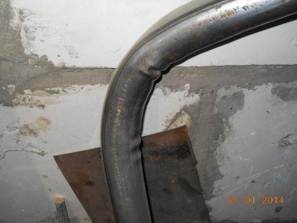

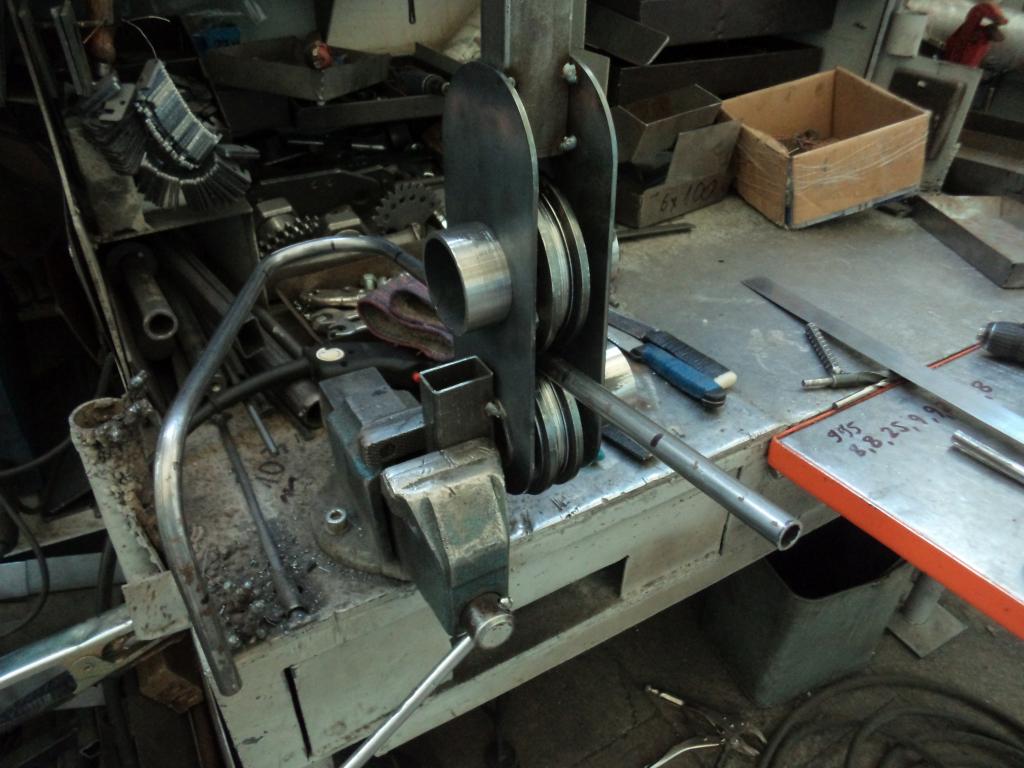

51 труба согласно этой таблице имеет стенку 3.2 мм. Такую можно гнуть. Вот со стенкой 1.2 мм проблемы. На моем трубогибе стенка 2.5 мм гнется безукоризнено, а вот стенка 1.5 по внутренней стороне собирается в гармошку.
здесь стенка 1.5 мм
а здесь 2.5
Разница заметна сразу.
Номер сообщения:#113  Непрочитанное сообщениеДобавлено: Пн янв 27 2014 19:18
Как мне кажется, нужен дорн и трубу надо гнуть не обкаткой а вытяжкой.

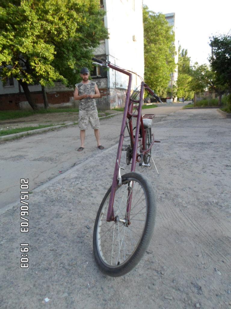

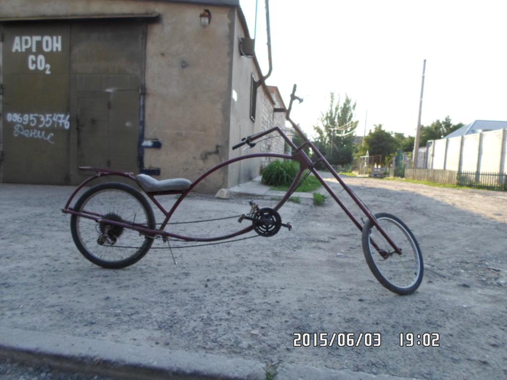

Познакомился с владельцем кастома. Катается третий год. Все трубы - водопроводная труба ДУ15 (полдюйма). Рассказал, что все трубы гнул, используя дерево во дворе (живет в частном доме). И это уже не единственный велосипед подобного дизайна с использованием такой технологии гибки труб.
