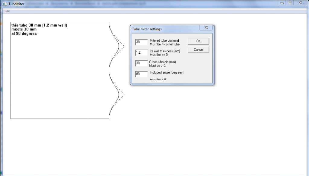

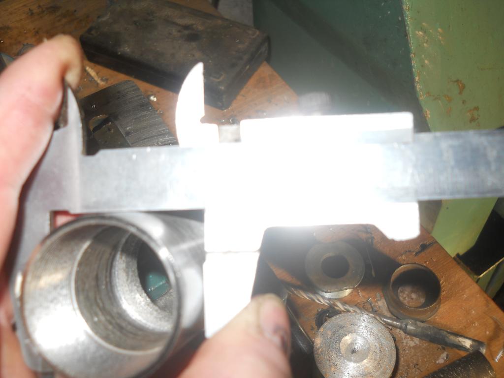

Итак, вводные - корпус каретки диаметром 39 мм,
вынос каретки диаметром 38 мм,
угол сопряжения - 90 гр. Запускаем программку:

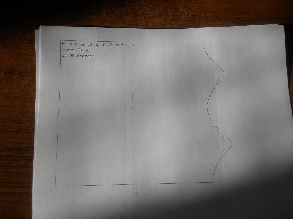

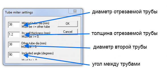

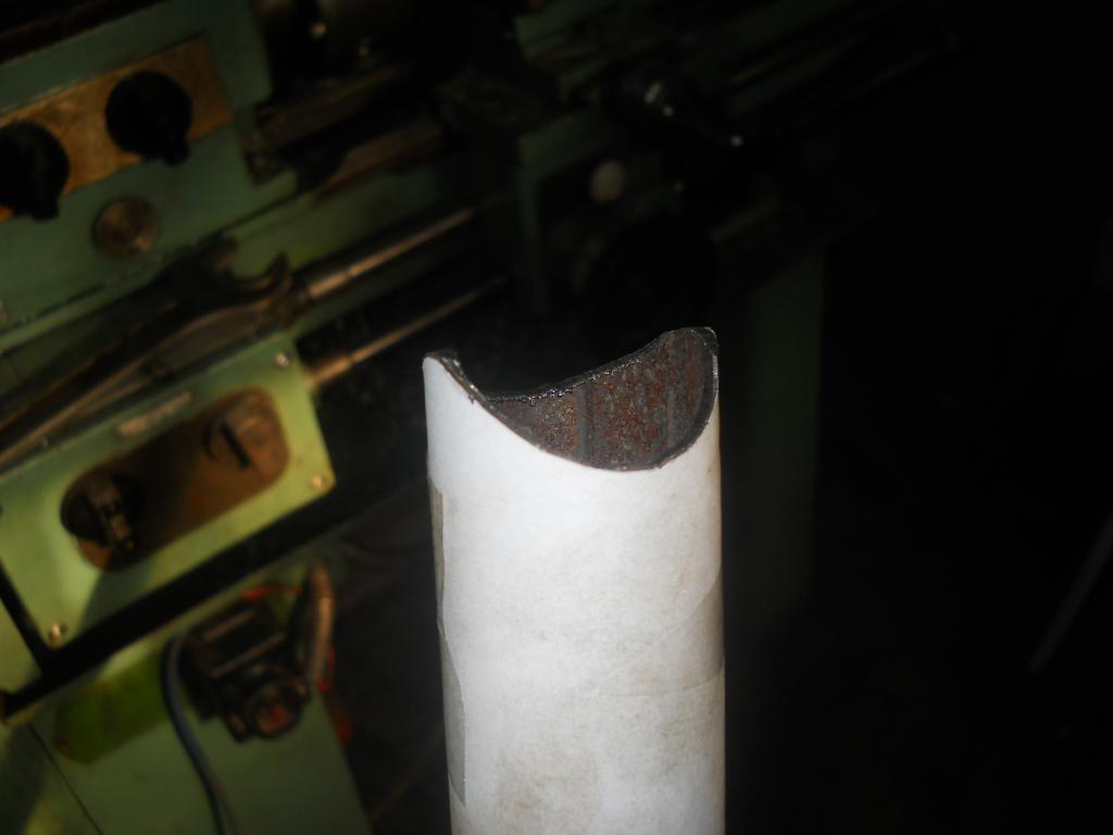

Вверху нажимаем на File, и выбираем Setting. В открывшемся окне вводим диаметр трубы, которую необходимо разрезать, толщину ее стенки, диаметр второй трубы, угол сопряжения. Распечатываем получившийся шаблон:

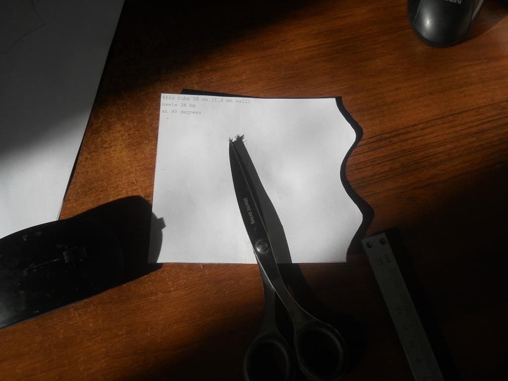

Вырезаем:

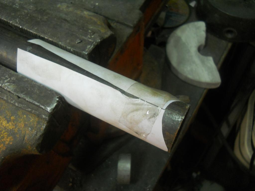

Накладываем шаблон на трубу, закрепив любым способом - я просто склеиваю концы бумаги скотчем:

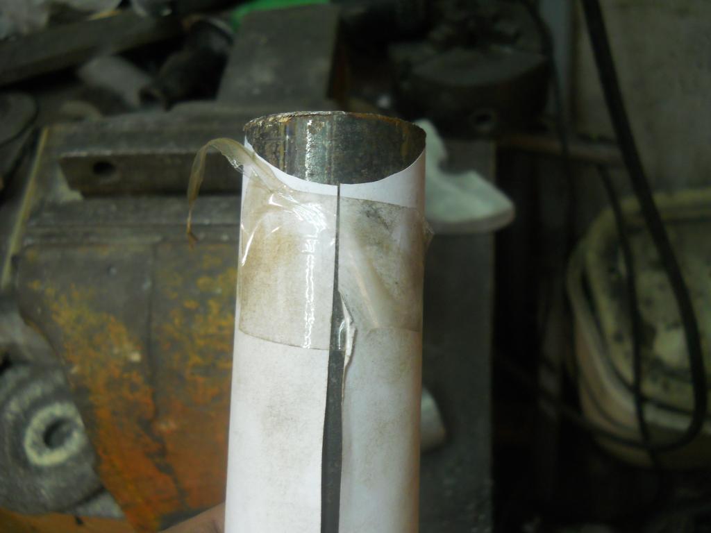

Вырезаем - любым из доступных способов:

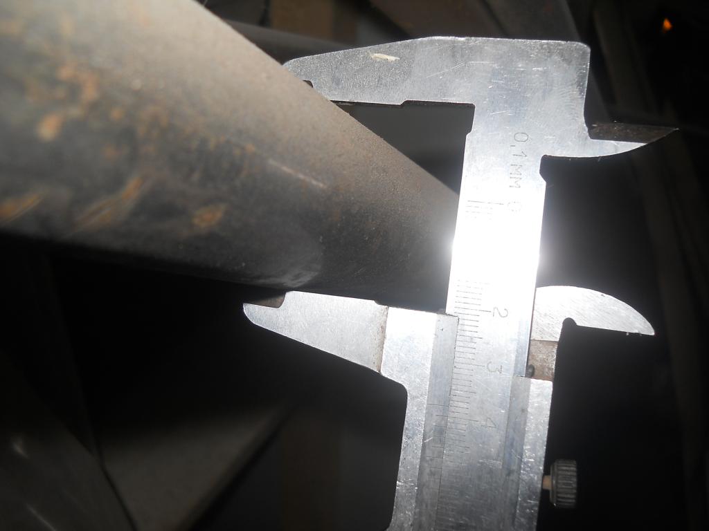

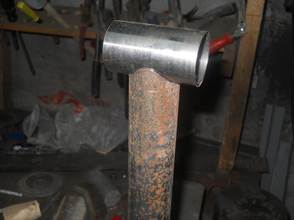

проверяем:

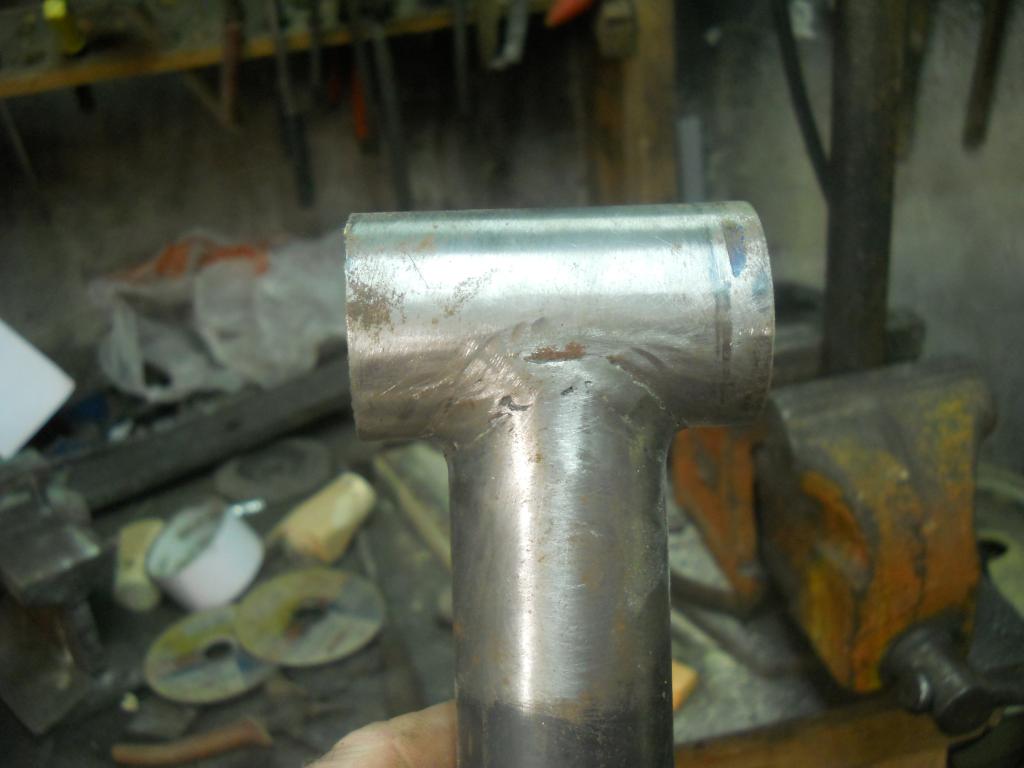

Все сходится... Можно сваривать, зачищать швы и т.д.
Так же со всеми используемыми мной диаметрами и разными углами - всегда все сходилось очень хорошо.
