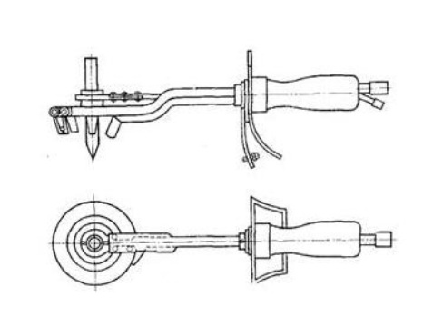

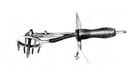

В 1882 г. русский инженер Бенардос Н.Н. открыл способ электродуговой сварки металлов неплавящимся угольным электродом. Им были также разработаны способы дуговой сварки в защитном газе, дуговой резки и др.
Сварочная горелка из патента Бенардоса 1877 г. Только тут вместо аргона подавался светильный газ(смесь метана и водорода) и кислород. И электрод угольный, а не вольфрамовый.

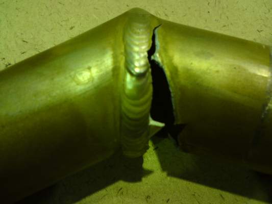

3. Практика.
Хотел согнуть трубочку для румпеля, да сломал. Потом обрезал, подогнал, зашабрил и заварил, Сварщик приговаривал, что отлично варится. И вот результат испытаний при очень умеренной нагрузке - no comment

Сварили мне как то на авиац. заводе ТВ антенну ТВ 7-12 из ал. трубок. Года через два что то хуже стала принимать, вышел на крышу, а под антенной плечо директора от нее лежит, думал -пакость чья то. Стал снимать для ремонта, и все сварки, вернее сами трубки рядом со сваркой отпали, осыпав меня белой пудрой окисла.
Можно и еще много цитат выложить, но они все имеют отрицательный смысл. Достоверных указаний на положительный опыт сварки Д16Т я не нашел. Возможно, Олег действительно изобрел надежный способ сварки, тогда есть смысл его запатентовать. А возможно, что нежелание этого сплава свариваться проявится через некоторое время, и тогда можно только посочувствовать тому, под кем развалится сварной шов.
