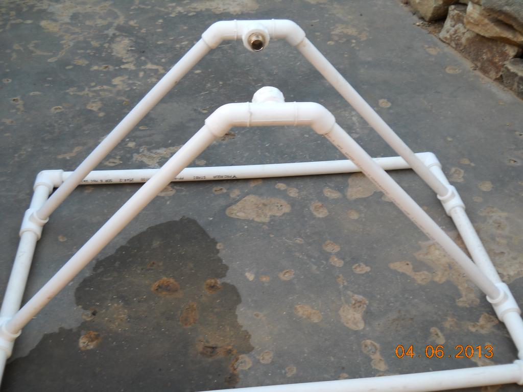

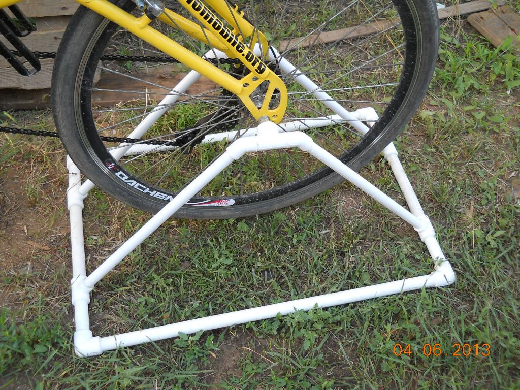

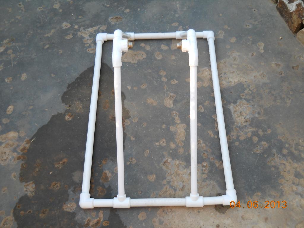

Сегодня на работе из неликвидов - обрезков полипропиленовой трубы - спаял вот такую приспособу:
Время изготовления - минут 20, себестоимость - нулевая!!!
Возможно, название "стенд" очень громкое и напыщенное, но вывешивать заднее колесо лигерада для регулировки и настройки трансмиссии оказалось весьма удобно...
Плюсы, кроме вышеперечисленных - достаточная прочность, малый вес, простота изготовления, опять-таки - не ржавеет, красить не нужно...
Может, кому и пригодится идея...
Тому, у кого на работе полно обрезков труб и инструментов для сварки. Тогда из них даже целый веломобиль можно сделать, где-то тут фотография была.

Дим, я на свалке постоянно вижу обрезки - причем довольно длинные. А паяльник уже совсем не проблемма - у знакомых, у друзей. Такое сделать намного проще, чем из металла...

На пост №1: Мне бы такую подставку. Это у Вас на резьбовые концы. Хвалю. Проработайте на остальные варианты. В.Мазурчак, 04.06.13.

Кмк, две связи к основанию от верхних перекладин (по одной на сторону) - не помешали бы, для большей жесткости.
