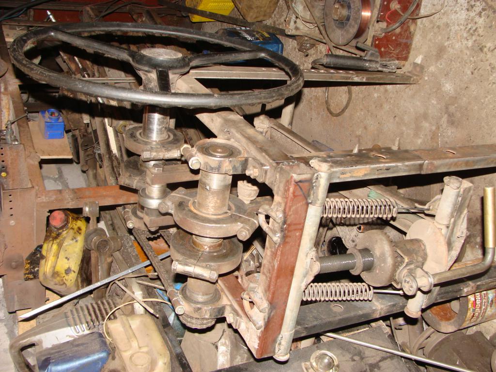

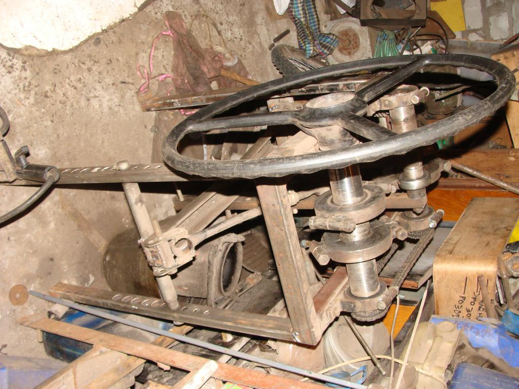

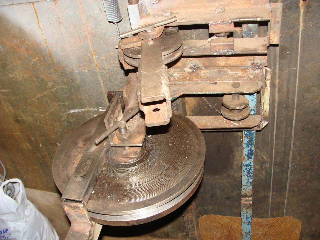

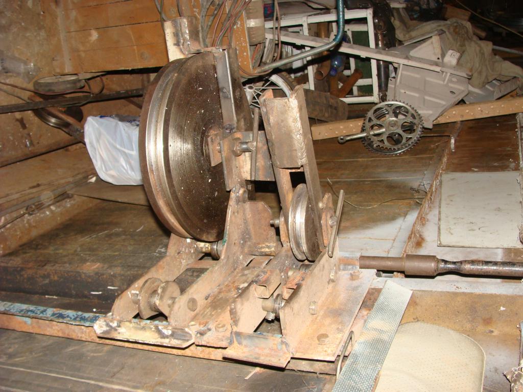

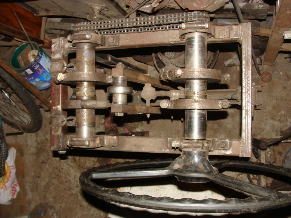

мои трубогибы.на первых фотках трёхвалковый. служит для прокатки труб круглых и квадратных с большим радиусом гиба.изготовлен из штока гидроцилиндра эскаватора. руля автобуса лаз домкрата от газели.цепь и звездочки от жигулей . рулевая тяга от жигулей,подшипники 4 штуки 180306 в самодельных обоймах.пружины от стиральной машины.жаль что незнаю как провернуть фотки. а то боком как то не очень наглядно.на следующих фотках трубогибы для квадратных труб. это ролики по размеру трубы и определённого радиуса.труба натягиваеться роликом на себя и скользит по подшипникам. такой трубогим сделан по принципу дорнового но без дорна.он также способен гнуть круглые трубы . но диаметр трубы должен строго соответствовать проточке в диске. я пробовал гнуть 16 мм и 20мм --получилось.трубогиб закреплён к стенке --но надо крепить к стойке чтобы стенка не мешала. что не понятно задавайте вопросы...

Покажи фото процесса гибки .Так не очень понятно.

Номер сообщения:#6  Непрочитанное сообщениеДобавлено: Пн мар 05 2012 23:16
фотки это долго... на форуме http://lunohodov.net/forum/viewtopic.php?t=2810 показано куда наглядней.это по нижним фотографиям. гну приблизительно как вот этот мужик http://www.youtube.com/watch?v=Xf3ShNgZJdU&feature=player_embedded просто у меня не так чисто... а на первых фотках это трёхвалковый трубогиб.--- о подобных много написано http://www.chipmaker.ru/topic/9257/page__st__460 я сам по этим фоткам стоил. просто объёмы небольшие и решил отказаться от мотора в пользу ручного привода.
