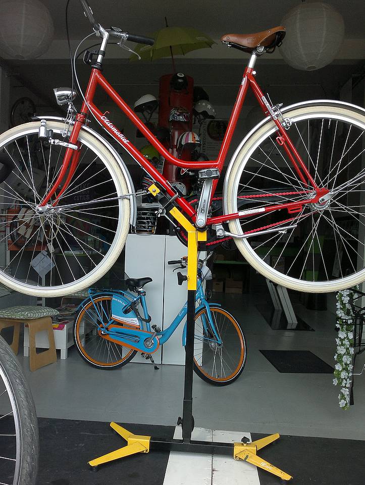

Номер сообщения:#9  Непрочитанное сообщениеДобавлено: Вс дек 11 2011 18:46
Стенд из пофтруб 40х40 и 35х35. Вроде понятно по фотке.
Комментарий к файлу: мода на ретровелы возвращается
