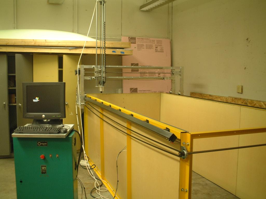

Группа студентов-инженеров из Айовы, США, собрала ЧПУ станок, который позволяет обрабатывать заготовки размерами 1,5х3,6х1,2 м!

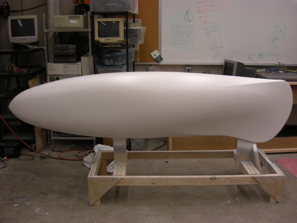

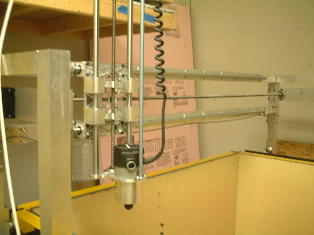

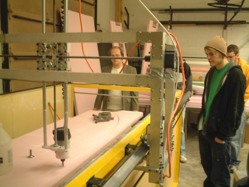

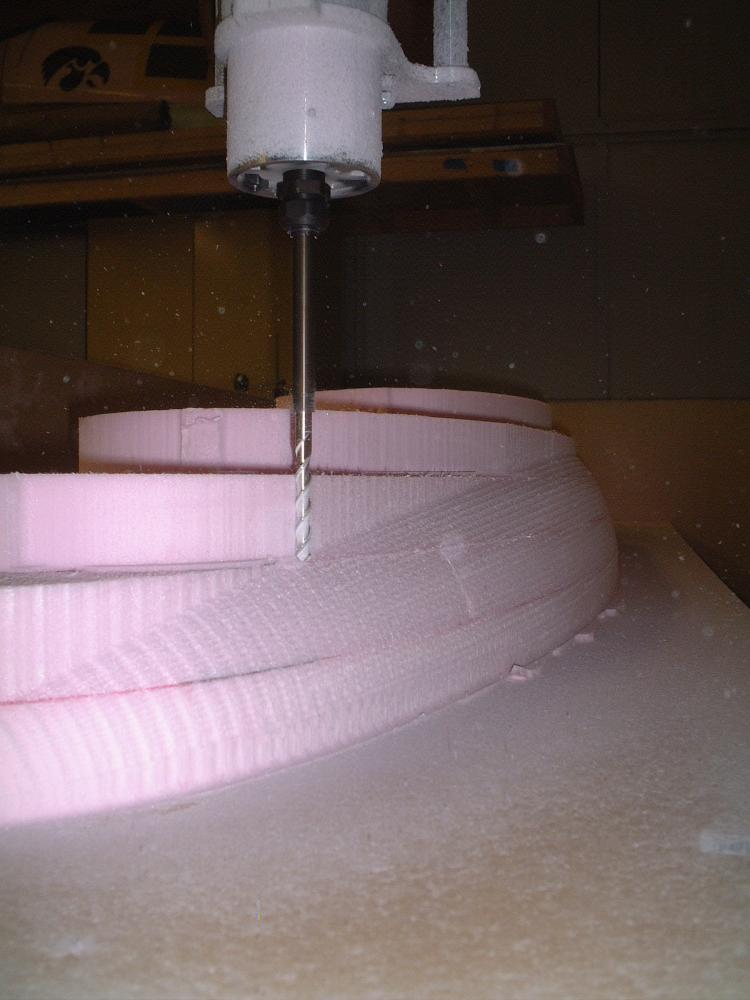

Машина - роутер для резки матриц и пуассонов из пены. Матрицы и пуассоны будут использоваться для изготовления стеклопластиковых обтекателей лигерадов и велосипедов на солнечной тяге. Рама из 5см железного уголка и 5 см алюминиевой квадратной трубы. Линейные подшипники оси Х сделаны из куска 5 см под углом 45 градусов с V-образными колесами, которые идут свеху и снизу трубы. Пдшипники дял осей Y и Z - стандартные 20 мм рельсы и VBX подшипники. Привод для координаты X сделан из цепи... дальше - никому не нужные технические подробности...
Точность обработки - 0,25 мм, хотя для пены вполне достаточно и 2,5 мм.
Стоимость проекта - 2500-3000 долларов.
