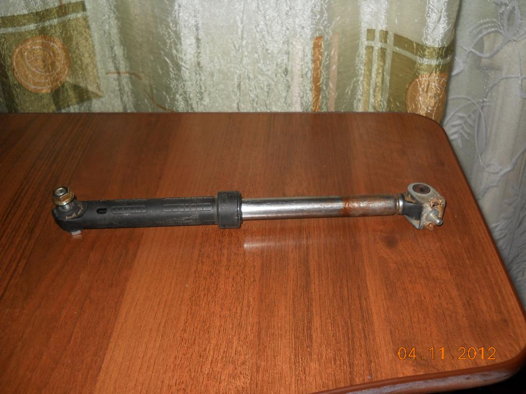

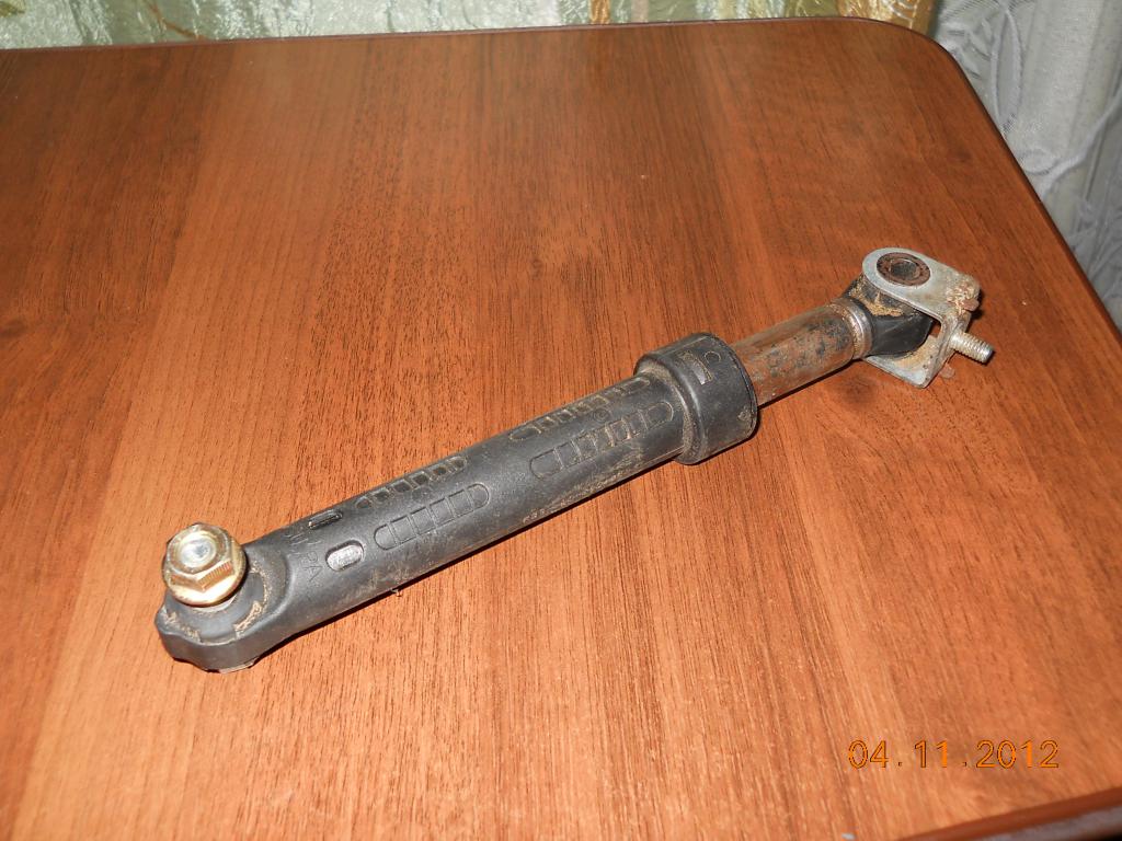

Попались в руки такие вот штуки - успокоители механизма стиральной машины. Неплохой внешний вид, большой ход штока, предельная дешевизна - то есть даром :D :D Можно ли их приспособить в качестве амортизаторов, как думаете???

нет

Можно попробовать использовать как демпферы, но не более того. Упругий элемент нужен отдельный, плюс вопрос по ресурсу - они расчитаны на 10-15 Гц при рабочем весе до 10кг, а на велотехнике совсем другие параметры. Правда, тут, наверное, правильнее сравнивать скорости.

Естественно, нужна доработка. Можно установить пружину, как вовнутрь, так и снаружи... Вот ресурс - это да...

Прелестная штучка! Можно использовать как гаситель вибрации передних колес на "головастиках", рикшах. Плюс, как ограничитель угла поворота колес. Ставится от рулевой поперечной тяги на раму.
