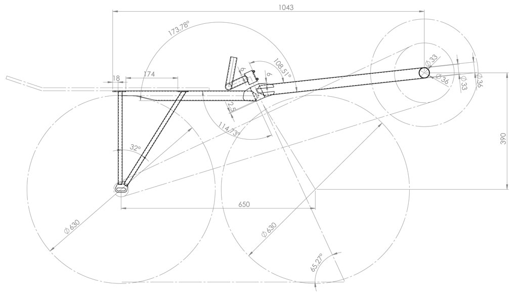

Электроцикл - в процессе, а супервелик - вот. и есть чертежи для всех деталей по отдельности.

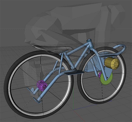

не могу найти титановые трубы из этого сплава в Питере. Достаточный ассортимент есть только ВТ1-0 (
С рапидовцами уже общался. и заказывал у них. Не будем о грустном..
Понадобится вырезать изделия из листового титана и возможно для "фигурной" резки труб. Я так полагаю переменка - только для алюминия? для титана - не требуется?
Есть вероятность что алюминий тоже надо будет варить..
*Велик этот ездит. прототип испытания прошёл (ездил на нём в городе) теперь хочу сделать final version
http://www.youtube.com/watch?v=eFEAVl9PeNc
Электроцикл во вложении (но это ещё очень beta) и непонятно - можно ли будет согнуть титановые трубы на 180 градусов как на изображении. Думаю как начну реально делать всё окажется совсем не так как на картинке.

короткий, очень маленькая база-расстояние между осями, на скорости должно колбасить его неподеццки.. то что ты научился на нём ездить еще ни очём не говорит.. на видео движения на скорости не увидел, только стрёмные попытки проехаться.
имхо надо для скорости делать длиннее и очень неудобное положение шеи-головы, надо удлинять сидушку, делать упоры под плечи и подголовник.
посадка напоминает индикатор Нестюрина- посмотри на конструкцию сидушки у него! - очень анатомично сделано!
без обид,это тока моё мнение .

Номер сообщения:#19  Непрочитанное сообщениеДобавлено: Чт янв 06 2011 14:26
Не колбасит. пока не замечал) даже несмотря на то что сипиц - 8
Я на нём пока больше 45 не разгонялся - страшно) но всего я на нём ездил часа 4..
Подголовники и пр - ухудшат аэродинамику.
Индикатор Нестюрина - хорош)
 Заголовок сообщения: Re: Рама - из чего сделать и какое сварочное оборудование?
Номер сообщения:#20  Непрочитанное сообщениеДобавлено: Чт янв 06 2011 14:33
Сообщения: 677
Благодарил (а): 12 раз.
Поблагодарили: 45 раз.
В том то и дело, что становится страшно и неуверенно- это критерий неустойчивости. А на скоростном аппарате должно быть наоборот- чем выше скорость, тем комфортнее ехать и он стабильнее. подозреваю, что виноват угол рулевой..
