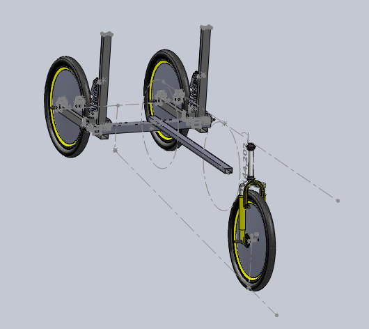

Есть проблема на дельтатрайке у меня идёт рама "крестом" и нагрузка идёт с 4 сторон, причём разнообразная - как тут поступить?

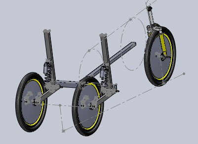

вот она прблема....
просто, чувствую, переусердствую с количеством усиливающих балок, а слелователь масса такой будет, что проще выкинуть...

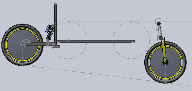

Комментарий к файлу: вид сверху
Комментарий к файлу: вид сбоку

Номер сообщения:#6  Непрочитанное сообщениеДобавлено: Чт янв 06 2011 21:23
Молодец хорошая игрушка размеры ?.А где проблема .Какие трубы ?
Судя по рисунку 40/40/2 - за глаза.
Покажи общий рисунок.

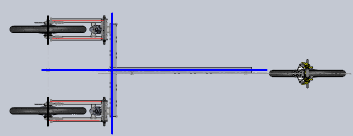

(Я не знаю поняли вы или нет, поэтому напишу) Это солид воркс, то есть всё в полном соотношении с реальными размерами. какие именно размеры необходимы?
Синий "крест" -трубы 40*40*2, впринципе 40*40*1 можно будет достать... именно в них вся проблема - как их соединить.(я понимаю, что сваркой, возможно потребются "косынки" и тому подобное дл я усиления соединения)
красным - вилки 40*20(вроде, или 25)*1

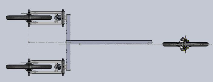

Добавлено через 12 минут 6 секунд:
ещё - общие

Не вижу проблем-трубы встык и косына сверху,это по раме
вилка итак замечательно,там касынки не нужны

Не вижу проблем-трубы встык и косына сверху,это по раме - на трубу будут и крутящие нагрузки- вилки задние по краям..

Эта схема бессмысленна. Она будет валкая - сочетать недостатки двух- и трёхколёсной схем. Т-образное соединение усиливается косынками. Т. к. будет подвеска - моментом поперечная труба нагружена не будет.
