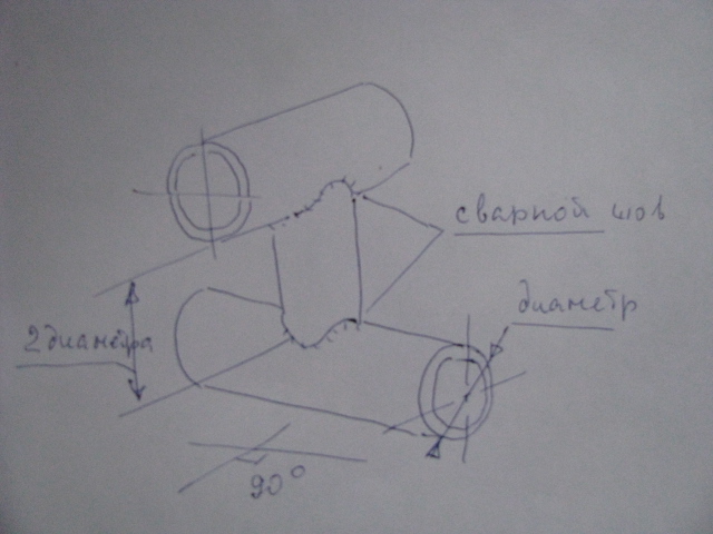

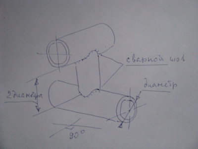

Про полотенцесушители что либо сказать сложно. Какой там материал и как он себя поведет. Для определения качества неизвестного материала мы применяем простой способ. Свариваем трубы, как на схеме под углом 90 градусов, затем вставляем внутрь труб два прутка и скручиваем узел, чтобы трубы стали параллельно. И смотрим на деформации и разрушения. Что разрушилось -сварной шов, или трубы, какая была труба - сварная, цельнотянутая, смялась она или порвалась и все уже видно, как поведёт себя узел под нагрузкой. Удачи!

Решение простое и красивое, решил вынести отдельно.
Полотенцесушители, о которых идёт речь - это трубы 33х2 мм, о которых я спрашивал на предмет их пригодности к изготовлению из них одногогой вилки
