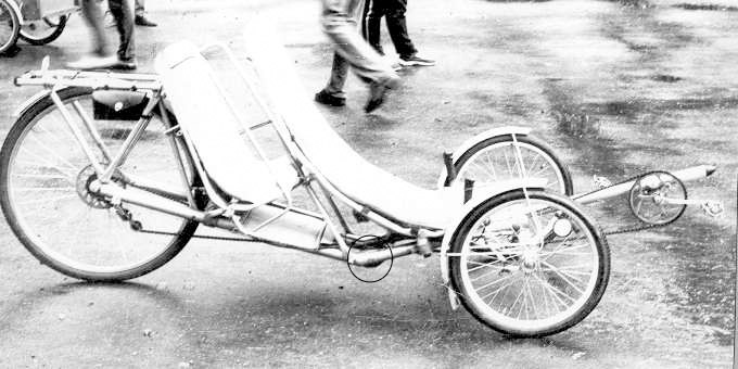

Речь идет о Д16АТ. Сварка в среде защитного газа-аргона. То что его сваривать можно это мы, конечно, знали, но знали также, что металл в месте шва катастрофически теряет свои прочностные свойства. Как оказалось, знали мы это зря. Актуганов в Челнах давным-давно варит из дюраля очень ответственные узлы и при том очень хорошо нагруженные. Например как на фото. Или узел стыковки труб под углом на фото ниже (отмечен кружком), несущий на себе очень хорошие изгибные нагрузки. Причем, этот узел даже наполовину стертый об асфальт за долгие ГОДЫ АКТИВНОЙ эксплуатации трайка не хочет ломаться.
В общем, всем бежать в ближайшую автомастерскую, имеющую аргоно-дуговую сварку и строить легкие и прочные велики из замечательного металла Д16Т!
