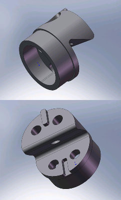

Это примерно вот что, но назначение прямое - состыковка труб. Конечно, может я и ошибаюсь, но судя по едва заметному "наплыву" на поверхности трубы, там гораздо меньше внутри, чем 1.5-диаметра (точнее не диаметра, на картинке овальная труба).
На картинке хромолевая труба и хромолевый соединитель. Если делать внутри трубы 1.5-диаметра, то масса такого сочленения получится просто ужасающая, даже если максимально облегчать деталь всякими окнами, и стенку соединителя внутри трубы делать 3мм. Мне удалось сочинить такую деталюшку массой 70г, т. е. 140г+болт на одно соединение (уже дофига, но приелемо). Если длинный хвост, то одна деталь вообще получается почти 100г, а 200г на одно соединение... Не уверен, что немцы на такое пойдут, учитывая, что они свои тандемы любят делать легкими экономя на граммах. Там в их раме таких стыков 9 штук.

Тяжелое у меня крепление получается, правда я толщину стенки соединителя ставил 3мм, а на картинке она совсем тоненькая. Не знаю, возьмет ли такое токарный станок...

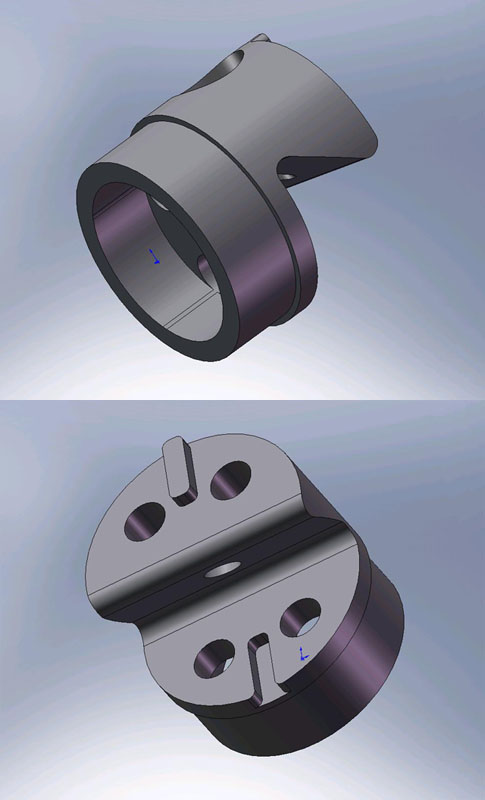

Еще вопрос. К хромолевым трубам можно приваривать косынки из обычной нелегированной стали?
Номер сообщения:#13  Непрочитанное сообщениеДобавлено: Вт ноя 20 2007 20:05
можно

Номер сообщения:#19  Непрочитанное сообщениеДобавлено: Ср ноя 21 2007 21:36
Зарегистрирован: Пн окт 22 2007 09:17
Сообщения: 70
Откуда: Новосибирск
Моя велотехника: Тандем - детское такси, триплет. Сейчас строится еще один тандем для жены.
Верхняя труба и нижняя там как раз параллельны, только косые подпорки под углом. Или имеется ввиду, что не получится одновременно одеть трубы под углами, и одну из них прийдется "гнуть"? :) На такое подозрение тоже напоролся, решил попробовать вот такое крепление еще (как на картинке), но там принцип фиксации в трубе такой же, как и на предыдущей картинке. Кроме него еще одно крепление тут порекомендовали на трех болтах, там точно проблем не возникнет не с прочностью, не с углами. Только что-то легким его не получается сочинить...:( То, которое на картинке - это 70г. 140г + болт на одно соединение многова-то, но приемлемо....
Комментарий к файлу: Соединитель.
Номер сообщения:#20  Непрочитанное сообщениеДобавлено: Ср ноя 21 2007 23:26
Вопрос где ты эти крепления возьмёшь. Самое простое (и реальное!) - первое, с хомутами.
