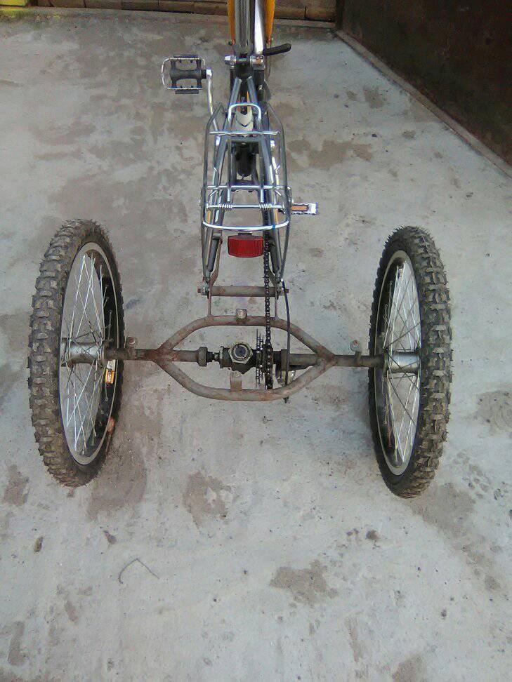

Один из наших трайков потихоньку ржавеет. Скорее всего это какая-то сталь.
Чем можно покрасить, чтобы остановить этот процесс?

Грей, сначало нужно не красить, а обрабатывать преобразователем ржавчины. Я пользуюсь Цинкарем - классная штука. На приемке подобрал метчикодержатель, естесственно, ржавый, обработал-счистил-обработал-счистил-обработал - получил беленькую чистую железку с налетом цинка.
А после этого можно и с баллончика запылить.
