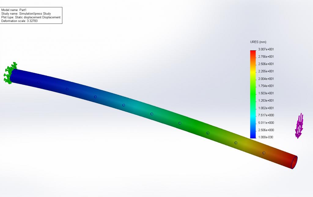

IVIichael писал(а):
Эти отверстия почти не влияют на прочность трубы в вертикальной плоскости.
Вот как раз таки на горизонтальное смещение они не влияют - а на вертикальное - ослабили трубу. Причем стоит там появится малейшему люфту, (а он неизбежно появится) как стенку трубы будет проедать крепежной шпилькой. Туда бы трубочки повваривать... или усиливающие вкладки с каждой стороны... ну или полоски металла, как писалось выше.
На "Осе-4" рама точно так же просверлена. Диаметр отверстий 10 мм. И за 3 года никакого люфта.
Добавлено через 10 минут 18 секунд:
Вспомни, к примеру, профиль рельсов.
Есть два но.
1) На Осе рама из прямоугольного профиля. Нагрузки распределяются, скорее всего, по другому.
2) Там сиденье - деревянное, стойки тоже. Все эта конструкция, в некоторой степени, амортизирует, и нагрузки на раму не такие жесткие.
И?...
Рельс - это двутавтровая балка, то бишь, сознательно "ослабленная" в середине для снижения веса и экономии металла.
"Балки такой формы лучше других сопротивляются изгибу под воздействием вертикальных сил. [...] Поэтому не случайно, что рельс напоминает двутавровую балку"
(Техника - молодёжи 1935-11, страница 52)
Как не странно, рельс как раз таки испытывает большие горизонтальные нагрузки, так как вертикальные передаются на шпалы и на грунт...
Я правильно понимаю, что по твоему мнению вертикальная нагрузка на рельс меньше горизонтальной?

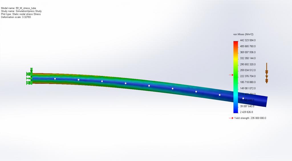

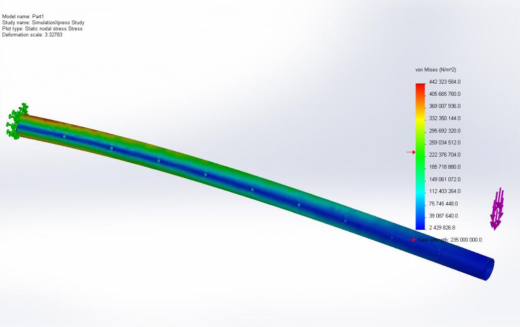

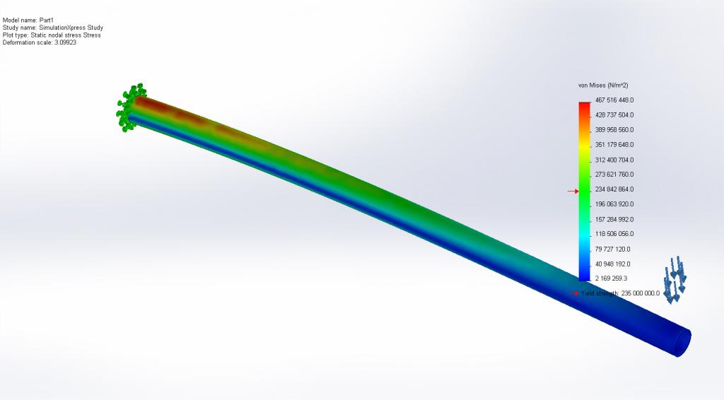

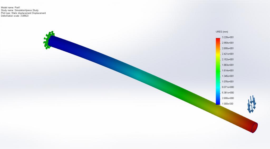

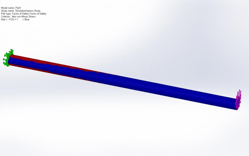

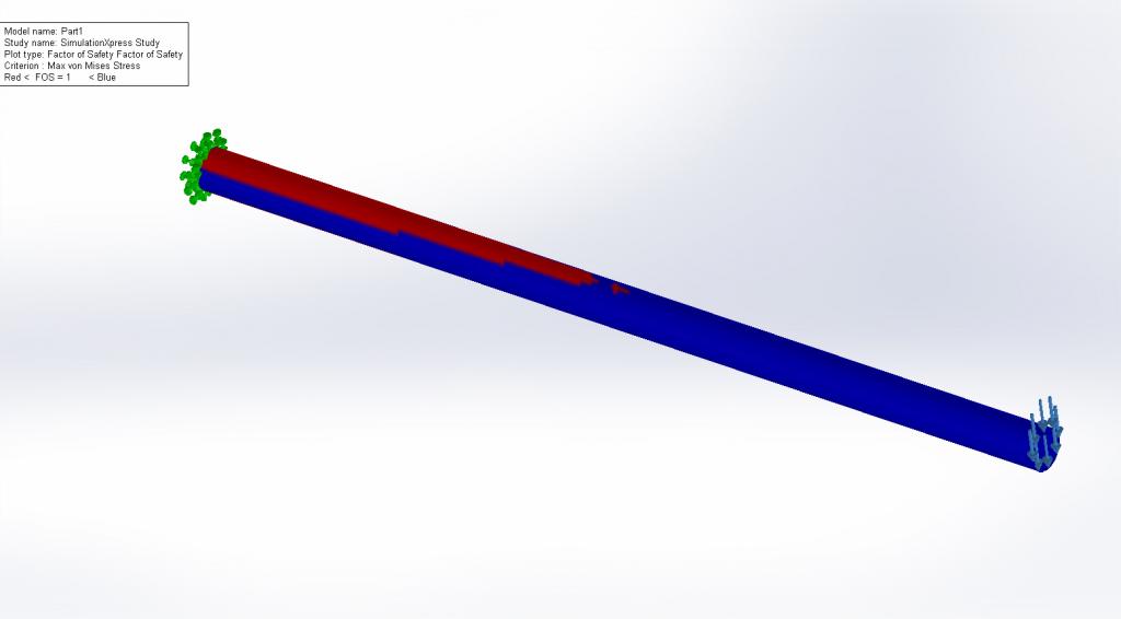

Чтобы не превращать мужской разговор - в разговор бландинок, а технический форум - в фрум домохозяек: дырочки в боковой поверхности трубы (при определенном диаметре и количестве) ни как не влияют на прочность трубы в вертикальной плоскости.
Концепция - да, сырая.
Жизнеспособнось - я смгу оценить только после ходовых испытаний.
Комментарий к файлу: без дырок
Комментарий к файлу: с дырками

IVIichael писал(а):
Значит на одну колесную пару приходится почти 20 тонн (вертикальная нагрузка на рельсы).
Да, и если по вертикали эта нагрузка передается на шпалы и насыпь, то по горизонтали (вагонное колесо имееет форму усеченного конуса, и каждаа колесная пара пытается "раздвинуть" рельсы) рельс работает на кручение: подошва закреплена к шпалам, а верх рельса пытается изогнутся...
IVIichael писал(а):
используются трубы, а не железные прутки?
Миша, давай не будем повторять школьный курс физики про нейтральный слой, ладно? Мы отклоняемся от темы. Любое нарушение целостности материала сказывается на его прочности. И даже в картинках, выложенных Володей, между 4 и 1-ой (с отверстиями и без) Есть разница - на четвертой внизу появилась красная полоса, на первой я ее не заметил. Другое дело, насколько это ослабление будет существенно при заданных нагрузках? Тут сказать ничего не могу, не силен в сопромате. Но я бы все же предусмотрел какое-то усиление, впрочем, об этом я уже писал...
Кстати, на 6-ой картинке краснота внизу тоже появилась, в отличие от 3-й...
Правильно! Дак, чего ты тогда пишешь:
Олег, скажи, слой, в котором просверлены отверстия, является нейтральным для нагрузок(сил) горизонтальных или вертикальных?
 Заголовок сообщения: Re: О-РИГА-МИ - трайк с наклоняемым колесом.
Номер сообщения:#13  Непрочитанное сообщениеДобавлено: Вс фев 09 2014 13:58
Для горизонтальних.Уменьшают сопротивляемость материала вертикальным нагрузкам
Для горизонтальных. Уменьшают сопротивляемость материала вертикальным нагрузкам

IVIichael писал(а):
Откуда ты это взял?
Даже потерялся, как объяснить элементарные вещи. Наверное так: силе, приложеное в вертикальном направлении, противостоят в большей степени вертикальные стенки, в горизонтальной плоскости - горизонтальные. Почему так, а не иначе? Потому что стенка, расположеная горизонтально, при вертикальном смещении просто согнется, пости сразу. То же верно и для вертикальной стенки. Так, вертикальные нагрузки, приложенные к вертикальной же стенке, воспиринимаются ребром этой стенки, максимальной шириной. И вот эту ширину уменьшили отверстиями. Ослабили стенку или нет?
Не парся, у труб просто ракурс разный.
Я на цыфры обычно смотрю, а цвета - это побочный эффкт.
Вот, картинки с одного ракурса
Добавлено через 19 минут 21 секунду:
IVIichael писал(а):
Откуда ты это взял?
Не совсем так.
Если кратко то: при изгибе материала в нем есть (теоретически) такая линия которая не меняет своей длинны. Профиль будет тем крепче, чем больше и дальше от этой линии будет расположен материал. У двутавра (рельса) при всех прочих равных уловиях наибольшее сопротивление изгибу в вертикальной плоскости (паралельно шейки) как раз не из-за вертикальной шейки а из-за наличия горизонтальных полос сверху и снизу шейки.

Ребята, да вы гоните... на прогиб при движении поезда работает как раз-таки шейка рельса, именно вертикальная часть - это же элементарно! Недаром рельсы различаются в основном по высоте, не по ширине - чем выше рельс, тем большую нагружку он несет...
для типа рельса Р-50 Р-65 Р65К Р-75
Высота рельса 152 180 181 192
Высота шейки 83 105 105 104
Ширина головки 72 75 75 75
Ширина подошвы 132 150 150 150
Толщина шейки 16 18 18 20
Высота пера 10,5 11,2 11,2 13,5
Обратите внимание - ширина подошвы рельса изменяется всего на 18 мм, в то время как высота - на 40...
:clap:
поэксперементируй с листом бумаги
Номер сообщения:#20  Непрочитанное сообщениеДобавлено: Вс фев 09 2014 21:09
В смысле? Расположи лист горизонтально и приложи вертикальную нагрузку - он согнется, расположи вертикально - сможешь лишь порвать...
