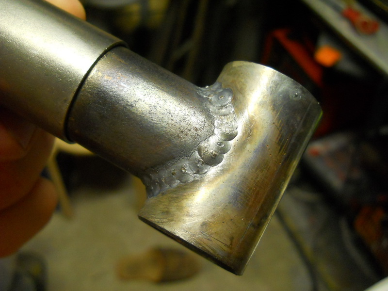

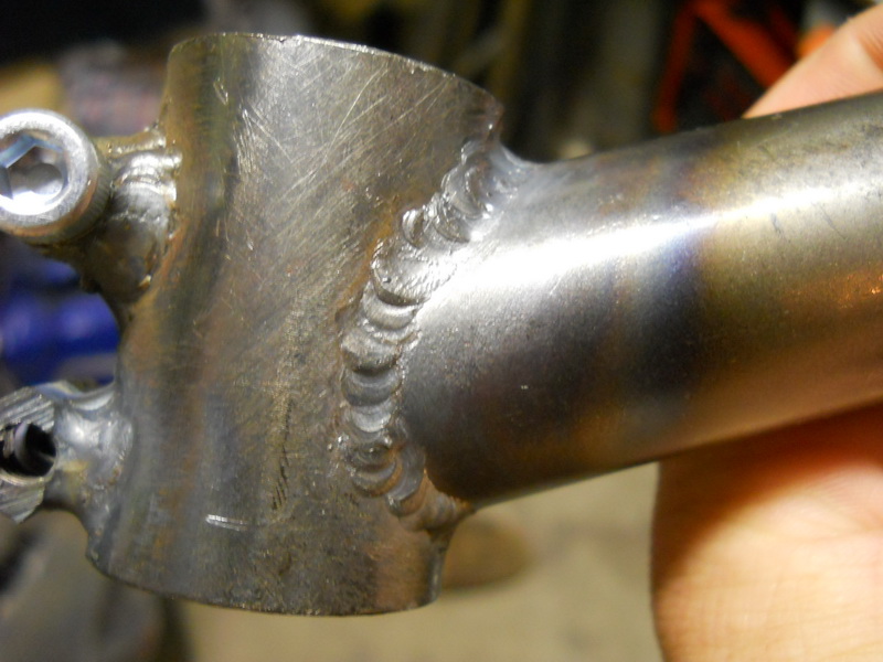

Я попробовал варить "импульсами" и шов сразу получился другим. При ненамного меньшей скорости сварки сварка импульсами (на фото слева) позволяет точнее контролировать расположение электрода и присадочной проволки, и еще идет меньшее тепловложение в деталь и, теоретически, деталь меньше "ведет". К сожалению, в сварочном аппарате, который я купил, импульс хотя и есть, но его самая "медленная" частота - 2 Гц, что для сварки мало, как мне кажется. В данной ситуации пригодился бы импульс с частотой 0,5 Гц, а не 2 Гц. На фото справа, для примера, мой шов. сваренный "обычным" непрерывным перемещением электрода.
