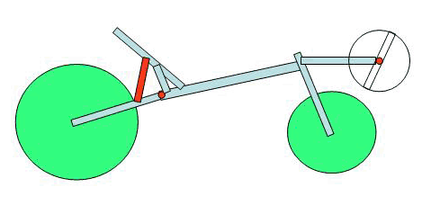

Прошу помощи! Какая труба более подходящая для такой рамы:
40х20х1.5
40х25х1.5
40х40х1.5
50х25х1.5
50х50х1.5
сталь, по словам продавцов марки 3 (три) - что это такое? В инете ничего толком не нашел.
Мой вес 65 кг. сильно нагружать и прыгать не собираюсь. Главное - минимальный вес рамы из доступных материалов.

Nikolas, а зачем столько много белого фона приаттачено?
А для подбора материала рамы нужен ЧЕТЁЖ, а не детский рисунок.

Бери 50х50х1.5. Сталь 3 - это низкоуглеродистая сталь с содержанием углерода 0.3%.

2Nikolas: 40x40x1,5 хватит "за глаза", не надо переутяжелять конструкцию 50мм трубой
Шурикену: и рисунка хватает, не надо чертежа

Размер 50х50 я рассчитывал исходя из ездока весом 150 кг. Я сам тоже 62 кг всего, но друзья есть гораздо больше, ну мало ли кто на него сядет, на твой лигерад :0) Невнимательно твое ТЗ прочитал.

Я бы не стал закладывать экстрапрочность на случай, если на аппарат сядет два человека по 75 кг или один на 150. Весь лишний вес от гиперусиленной рамы будешь таскать в горки сам, радуясь, что рама не сломается ни под одним из твоих друзей. Тем более, друг не будет на аппарате кататься долго, рама должна выдержать. Главное - избегать концентраторов напряжения на раме!
