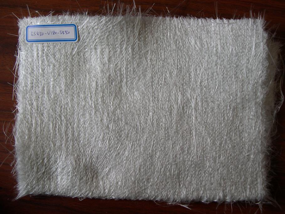

Вобщем если хотите получить качественную деталь то применять нужно нетканные материалы както:
1. Стекломаты из рубленой стеклонити.
(Изготавливаются из неориентированных рубленых стеклонитей длиной 50 мм из стекла Е или С типа, соединенных эмульсионным или порошкообразным связующим. Используются для производства стеклопластиковых изделий, применяемых в промышленности, на транспорте; товаров для отдыха, спорта и т.д. методом ручного ламинирования, непрерывного ламинирования, намотки, прессования. Плотность стекломатов от 100 до 90 г/м².)
2. Комбоматы.
(Сделаны из двух слоев хаотично распределенных стекловолокон и слоя стеклоткани прошитых вместе органическим волокном (полиэфирной нитью).Этот продукт широко используется в судостроении, автоматических шлангах и заслонках, охлаждающих системах и структурных формах. Наиболее ходовые типоразмеры: 300-180-300 и 450-180-450.)
3. Стекловуаль плотностью 30 – 50 г/м2.
(Используется для формования слоя, следующего непосредственно за гелькоутом, с целью уменьшения проявления структуры стекломатериала на поверхности готового изделия, а также для создания в химостойких трубах и емкостях слоя с обильным содержанием химостойкой смолы обращенного непосредственно к агрессивной среде.)
4. Стеклоткани однонаправленные и плетеные применяюется только в местах усилинеия в виде раскроя или ленты.
Собственно это если вы хотите получить максимально легкую и прочную деталь... Если вам всервно на вес эстетичиский вид вам похер на время то можете хоть с теплотрас снимать...
