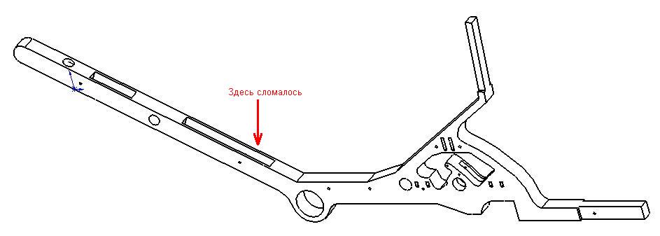

Судя по первому рисунку
http://www.velomobile.org/forum/downloa ... hp?id=5266
именно в верхнем поясе Вы сделали достаточно крупные отверстия, что делать не следовало. В статически нагруженных конструкциях можно делать достаточно большие отверстия сбоку, а вот верхний и нижний пояс ослаблять не рекомендуется. Посмотрите как устроены строительные двутавровые балки - основной материал в верхнем и нижнем поясе, а вертикальную стенку можно высверлить круглыми отверстиями и всё равно - это несильно повлияет на прочностные свойства двутавра. Дело осложняется тем что у вас не статическая конструкция и соответственно понятия верхнего и нижнего пояса достаточно условны, поэтому можно порекомендовать все же обратить внимание на неоднократно звучавшие в этой ветке советы - использовать раму в виде трубчатого (коробчатого) сечения.

При расчёте рамы на силу, изгибающую раму в горизонтальной плоскости, нужно принимать за рычаг величину от оси до (примерно) середины педали (максимум до внешнего края педали) вне зависимости от положения кривошипа.
Если используется пристёгивание к педали с обратной тягой, его надо прибавить к предыдущему результату.
В рассматриваемом случае эта сила перекручивала раму, так как рама расположена под углом к плоскости действия данной силы, образуя дополнительный рычаг, в сновании которого и сломалась рама.
ovling писал(а):
Опять же в первом варианте было так как вы сказали. Листы 10 мм фанеры на расстоянии 50 см друг от друга с небольшими вставками для крепления каретки и рулевой колонки. Результат - хрясь и все
Это естественно. Две полосы металла, ничем между собой не связанных, перекрутило бы враз.
ovling писал(а):
Я так понимаю, что в сечении рама должна иметь замкнутый прямоугольник.
И не просто замкнутый прямоугольник, а ещё и расширяющийся от рулевой колонки к месту крепления планетарной втулки. То есть, ширина боковых стенок в месте излома вашей рамы должна была бы быть раза в полтора больше, чем у рулевой колонки (при условии их соединения вверху и внизу по всей длине).
ovling писал(а):
Полый или нет, вот что мне интересно.
Сделайте полый, а потом, через какое-то, оставленное для этого отверстие, задуете внутрь монтажную пену.
