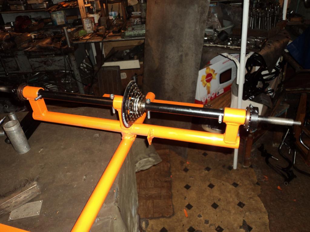

brumin писал(а):
Если колеса закрепить по такому принципу
https://youtu.be/rQZaVPI_pH4
А в середине поставить трещетку с нужным количеством передач, то необходимая кинематика будет получена.
Другой вопрос что все равно придется делать пространственную конструкцию из труб чтобы получить три соосных подшипника, так как в стандартную трещетку проходит вал не более 21мм в диаметре и жесткость его будет недостаточна для двух опор.

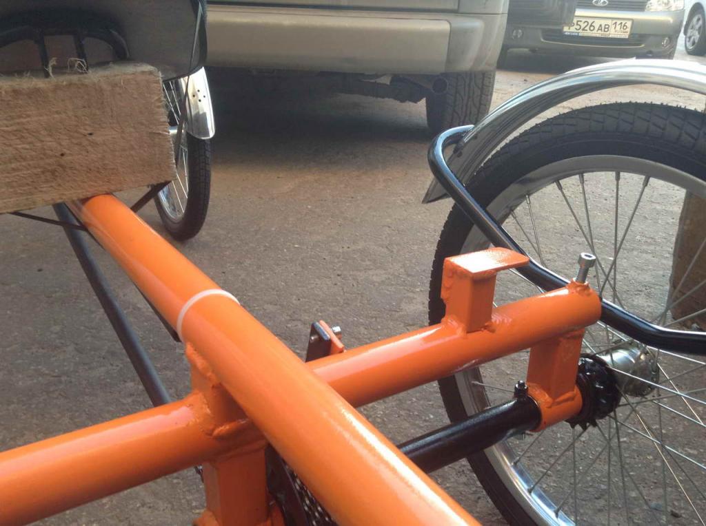

Да в чем проблема-то?
В промобайках мы и квази-дифф сделали и решили вопрос возможной несоосности полуосей (полуосей нет, есть короткие валы, которые в изготовлении проще, а соединены они трубами), плюс быстросъемные колеса. Втулки - корпуса стандартных Торпедо, поставленные на 203 подшипник с наваренным фланцем для соединения с фривилом. Все очень простое с минимумом токарки и фрезеровки. Вопрос установки тормозов не был решен, но если втулки тоже изготавливать с нуля или адаптировать какие-то стандартные (например, втулки под 20 мм ось), то решаемо и это.
За это сообщение автора Denis Silantiev поблагодарили: 2 alex (Пт июл 07 2017 23:25), IVIichael (Сб июл 08 2017 23:16)
Интересная конструкция! Есть чертёж, что куда вставляется? Ось - это железный лом или какая-то трубка?
видимо, чукча совсем не читатель

Если Эллу заинтересует наш вариант, то могу подготовить чертежи или изготовить полуфабрикат моста (без крепежей на велосипед). Но еще раз предупреждаю, что тормоза на этом мосту не реализовывались, зато он технологичный и недорогой, варится без использования специального стапеля, достаточно ровного профиля-уголка.
Сборочного чертежа нет, держу все просто в 3D-моделях и в виде сборки в Солиде. Черные цилиндры - это трубы, они соединяют валы для передачи вращения (вала три: центральный с трещоткой на 6-7 передач, и крайние с фривилами и ступицами колес). В этом мосту 10 подшипников: на шести вращаются сами валы и по два подшипника в каждой ступице (втулке колесной).
