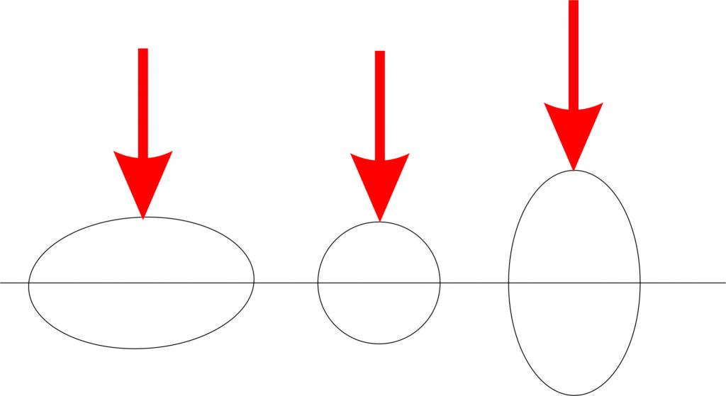

Какая из данных труб при одинаковой нагрузке, приложеной вертикально, больше прогнется? При условии равной толщины стенок?

Какая из данных труб при одинаковой нагрузке, приложенной вертикально, больше прогнется? При условии равной толщины стенок?
Сильнее всех прогнется труба на среднем рисунке. Меньше всего прогнется труба на рисунке справа. И что? Ты ж скажешь, что это результат сопротивления боковых (по отношению к нагрузке) стенок. И это твое объяснение совершенно неправильно.
Давай лучше попросим Владимира сказать при каких усилиях (вертикальном и горизонтальном) порвется труба с отверстиями с картинки из сообщения:#152. Спор-то у нас с тобой, как раз, об этом. Причем, я советую, в этом компьютерном эксперименте диаметр отверстий увеличить, чтоб было нагляднее.

А есть еще какое-то объяснение?
Вот, правильное объяснение:
Если кратко то: при изгибе материала в нем есть (теоретически) такая линия которая не меняет своей длины. Профиль будет тем крепче, чем больше и дальше от этой линии будет расположен материал.
Владимир, покажи нам, пожалуйста, усилия ведущие к разрыву, при изгибе трубы с отверстиями. Отверстия нарисуй побольше диаметром.
