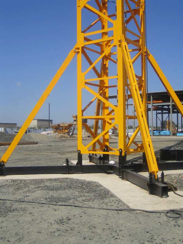

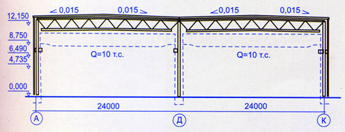

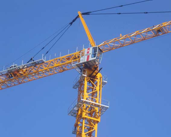

Ферменные конструкции практически в чистом виде:
- башенный кран
- рама дорожного велосипеда
Основной элемент этих конструкций - треугольник из труб или профилей. В идеальной ферме (при расчете) предполагается, что трубы соединены между собой шарнирно, тогда в местах соединений не возникает изгибных нагрузок и трубы работают только на сжатие и растяжение. На рисунке ниже (ферма1.jpg) балка, несущая на себе перекрытие (крышу) сделана ферменной, таким образом все ее элементы работают только на сжати и растяжение (не на изгиб) и их можно сделать из тонких труб/профилей. Если же балка была бы сделана из трубы или профилия (хребтовая конструкция, по-нашей терминологии), то ее нужно было бы рассчитать на изгиб и сделать в результате довольно большого сечения.

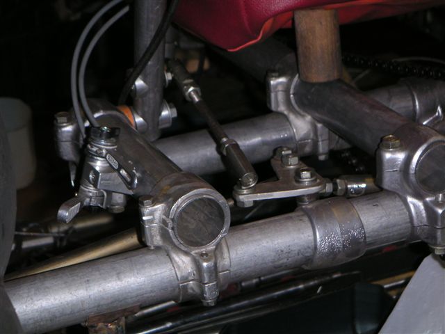

Кто может подробнее рассказать, что такое хомуты Актуганова. Из какого материала они изготавливаются?
Номер сообщения:#31  Непрочитанное сообщениеДобавлено: Вс дек 31 2006 21:18
Хомуты Актуганова отливаются Актугановым на его мини-заводике из алюминия. Позволяют перекрещивать дюралевые трубы под 90 градусов. В данный момент несколько таких хомутов сильно помогают нам макетировать веломобили.
