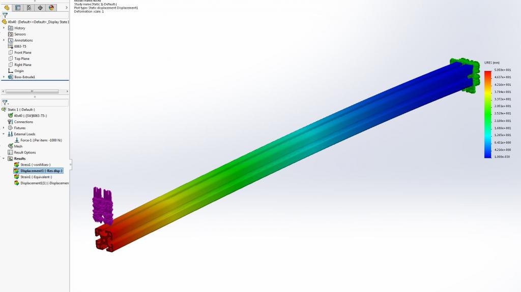

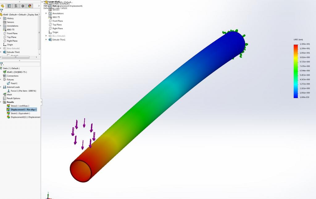

допустим профиль 40х40 и вес составляет 1.77 кг/м
ему соответствут труба 71х3 вес 1.73кг/м
материал, длинна, нагрузка одинаковые
у трубы смещение в 4 раза меньше
(считаь даже не надо, сразу видно, у профиля мясо концентрируется к центру а у трубы к переферии. тот у кого мяса больше на переферии - тот и прочнее. на скручивание вообще труба победит любой другой профиль)

Voolodja, а по картинкам труба больше прогнулась при меньшей длине...
 Заголовок сообщения: Re: Какой профиль прочнее на изгиб ?
Номер сообщения:#10  Непрочитанное сообщениеДобавлено: Пн фев 05 2018 15:49
пересчитать я никому не запрещаю :whistle:
