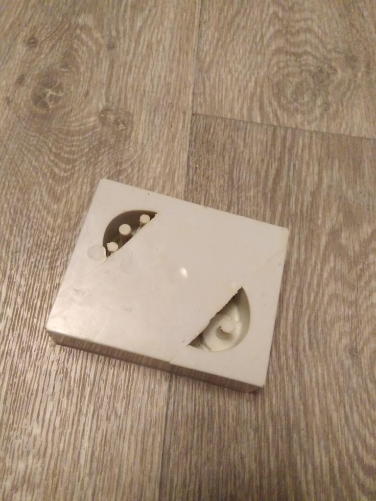

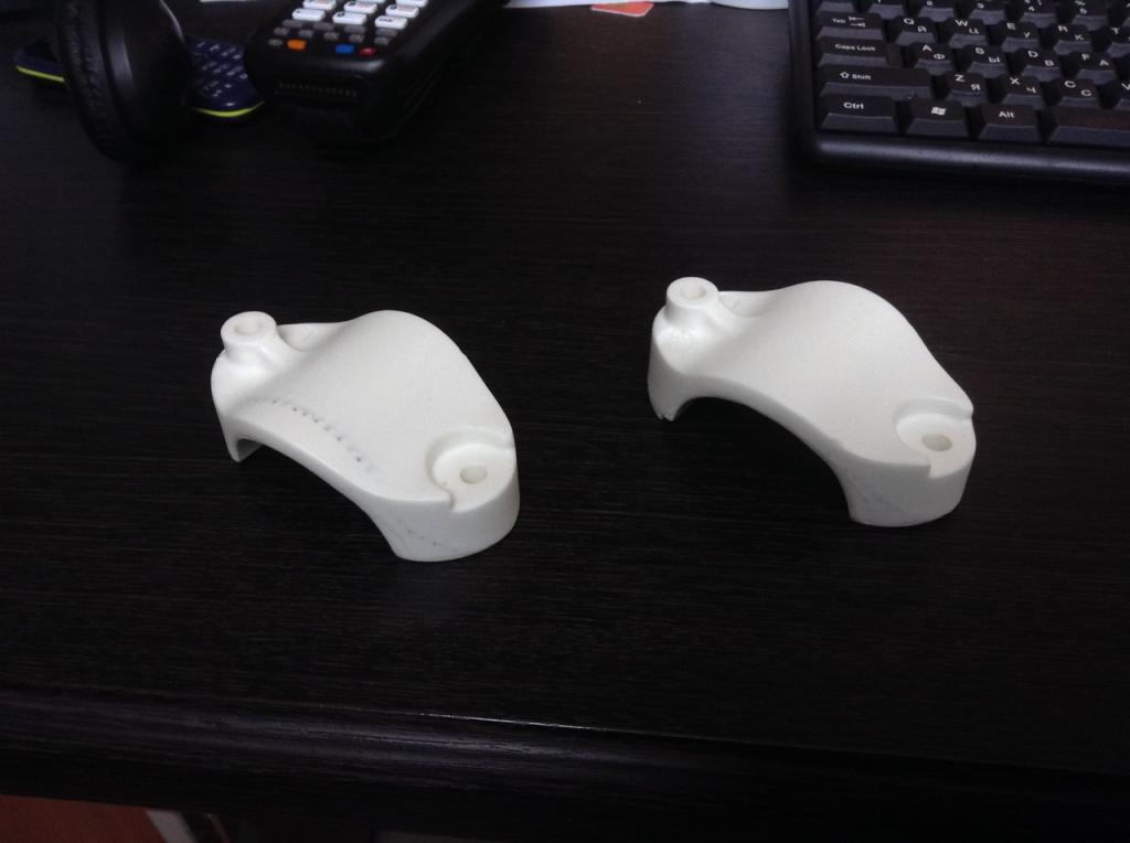

Описание:

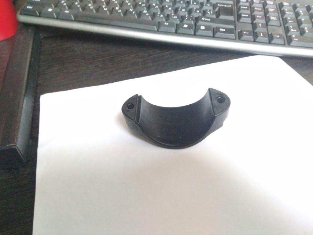

Как известно, изготовление деталей из пластмассы предполагает наличие дорогостоящей металлической формы, затраты на которую отбиваются только при крупносерийном производстве, но что делать нашему брату - самодельщику-мелкосерийщику? Многие знают, что Олег Халиков в серии "Пантер" решил довольно ответственную деталь - хомут крепления сиденья к раме - печатать на 3D-принтере из ABS-пластика, результатом экономии исполнителя работ на материале (было использовано частичное заполнение тела детали) стала поломка у клиентов этой детали при затяжке хомута. Можно было бы изготовить эту деталь из металла, однако позиция по этому поводу у Олега была принципиальной, поэтому мы занялись поиском надежной технологии получения красивой по-заводскому выглядящей детали и нашли ее в Казани - одна компания предложила отливать изделие из двухкомпонентной пластмассы в силиконовую форму.
Процесс следующий:
1) На 3D-принтере печатается мастер-модель (при этом печататься может из дешевого пластика, с минимальным заполнением)
2) Поверхность полученной модели доводится с помощью шпатлевки и шкурки до нужной гладкости, заодно можно исправить огрехи печати (большой шаг, например)

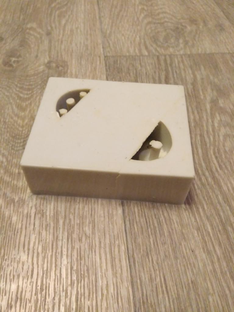

3) По модели из силикона отливается разъемная форма
4) Деталь отливается из двухкомпонентного полиуретана в эту форму
Одной формы хватает примерно на 30-40 отливок (то есть на 15-20 хомутов). Форму можно снимать, естественно, и с готового изделия.
Описание:

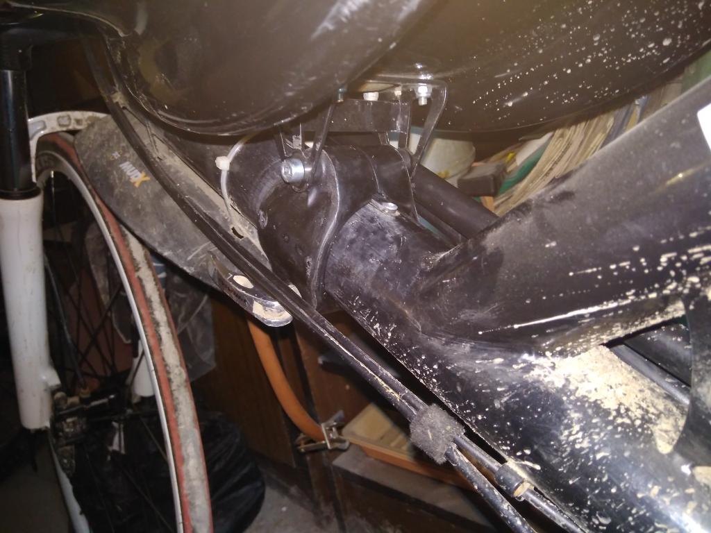

Поскольку полиуретан, все-таки, довольно мягкий пластик, необходимо было предотвратить растяжение хомута при его затяжке на раме, в этом ключе было принято решение армировать деталь двумя слоями стекло-сетки (серпянки). Сетка укладывается в форму при заливке. У нас была возможность испытать вариант с армированием и без оного и результат сравнения оказался ожидаемым - неармированная деталь растягивалась (но в пределах зоны упругой деформации материала) и не создавала достаточного прижимного усилия. Армированный же хомут успешно выполняет свои функции на моей Пантере (и, надеюсь, Пантерах других пользователей) уже 3 сезона.

С учетом стоимости формы выходит примерно раза в два дешевле, а если мастер-модель печатать не нужно и форма делается по готовой детали, то еще дешевле. И стоит отметить, что напечатанный хомут Олега предполагал еще наличие прокладки из ПЭТ по причине того, что поверхность такой детали ребристая. Но можно, конечно, делать шлифовать рабочую поверхность после печати.

Белый - как раз отлитый по данной технологии, то есть он полиуретановый с армированием. В этом году отливали черные хомуты, потому что белый уже после сезона пожелтел (но себе я оставил свой белый, а внешний вид планирую восстановить с помощью краски).

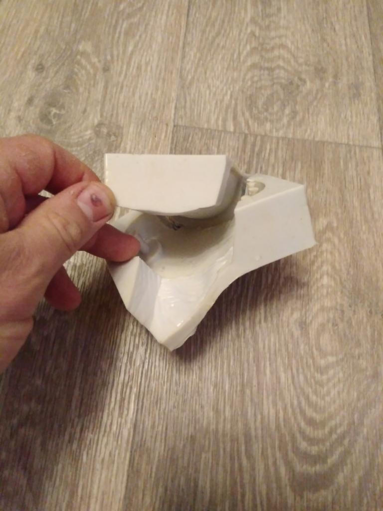

На самом деле это очень простая штука: в коробочку подходящих размеров кладете деталь (мастер-модель) и заливаете силиконом, после того как силикон застынет вынимаете форму из коробки и разрезаете форму таким образом, чтобы можно было вытащить деталь - теперь можно пользоваться формой для отливки деталей, готовые детали вынимаются точно так же как мастер-модель, ведь форма стала разъемной.
Вы спросите: "Почему нельзя сразу напечатать форму для отливки на принтере, минуя мастер-модель?" - отвечу, что силиконовая форма хорошо отлепляется от детали в том числе из-за своей гибкости.
