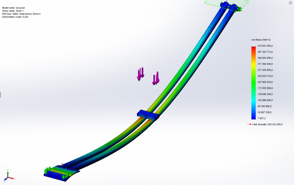

Вот что происходит с трубами при 150 кг статической нагрузки. Дальше анализируйте сами.
Если металл "течет" при 350 ньютонах на мм, то тогда прочности труб будет мало.
Если при 622, как на картинке, то тогда прочность чуть меньше 1,5 G.
При нагрузке 100 кг 1,5*1,5=2,25 раза запас прочности.
При нагрузке 50 кг 1,5*3=4,5 раза.

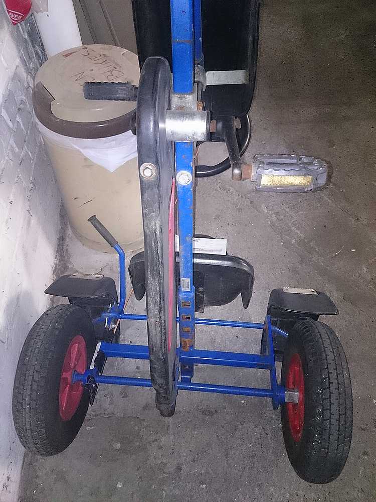

А еще положи трубу на пол на две дощечки. Сначала 2см высотой, потом 4 см... и попрыгай.
25х25х1,5 реально для моста трайка-кваба попробовать. А уж 30х30 и неубиваемый берг имеет. Нагрузка, конечно, не по центру.
А уж сваренные две трубы вертикально с промежутком-"слона" должны выдержать
Комментарий к файлу: 30 на 30 труба
