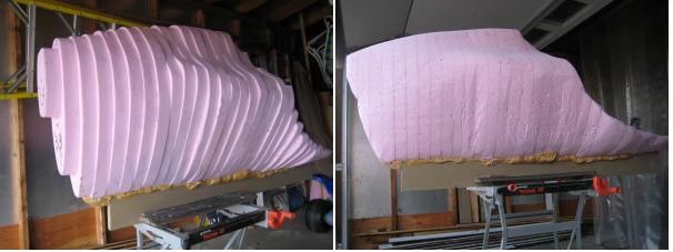

5. Изготовление матриц и проектирование корпусов стримлайнеров подробно описано на этом сайте:
http://recumbents.com/wisil/whatsup.htm
Читать - не обчитаться.
Особенно мне понравился этот способ изготовления матрицы из экструдированного пенопласта:
http://www.recumbents.com/wisil/misc/no ... efault.htm
С учётом того, что нарезать таким образом пенопласт можно на станке с ЧПУ:
http://forum.rcdesign.ru/f111/thread267120.html
И затем склеить с минимумом геморроя.

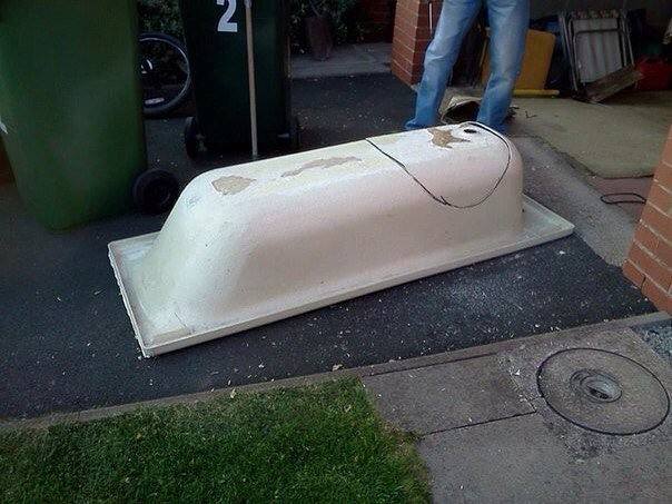

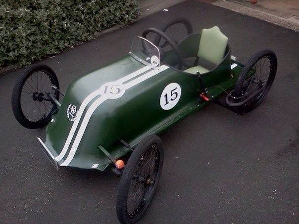

еще проще:
 Заголовок сообщения: Материалы для композитов
Номер сообщения:#3  Непрочитанное сообщениеДобавлено: Вт окт 13 2015 17:26
Сообщения: 6506
Ага, еще можно немного сэкономить, если взять чугунную, а не стеклопластиковую ванну, угу.
Просьба без флуда, хорошо?
А ещё затем всё это шкурить вручную. Зачем тогда ЧПУ? Ульяновский делал точно так же, геморроя выше головы, можно посмотреть его темы про Тетиву.
В том и прикол, что при ЧПУ-нарезке дополнительная обработка будет сведена к самому минимуму.
Это если резать элементы с наклонными краями. Приведенная по ссылке пенорезка так не умеет. А если с прямыми краями, то получается, что придётся снимать примерно 0.5 см со всей поверхности. Не слабый такой "минимум". И точность, которой отличается ЧПУ, тут совсем не нужна с таким же успехом можно эти блинчики вручную нарезать, потом всё равно надо шкурить.
Вот если наоборот, вручную нарезанные элементы склеить, а потом всё обработать на ЧПУ - тогда будет и точность и минимум дополнительной обработки.

По ссылке прсто пример, по моему такие есть. Иначе реально проще тупо вырезать вручную горячей струной, не заморачиваясь на ЧПУ.
А "сперва склеить, потом обработать" - где вы такой аппарат найдёте огромный? Плюс, он в любом случае будет обязан уметь резать под углом.
есть, есть, только впуклости они не могут резать и софт у них ущербный
http://vitrage.su/stanki-figurnoj-rezki ... ulptor-22/
 Заголовок сообщения: Re: Материалы для композитов, технологии, источники - с упором на бюджетность.
Номер сообщения:#9  Непрочитанное сообщениеДобавлено: Пт окт 16 2015 19:41
Сообщения: 6506
Недёшево так :) ну да мне не сам станок нужен, хотя для изготовления деталей методом lost foam было бы неплохо, хе-хе.
А что не могут резать впуклости - это ежу понятно, он же проволочный.

Можно! Сам резал. Вместо струны крепишь такую,большую, "выжигалку" -петлю из толстого нихрома. И крутишь болванку пенопласта на поворотном круге и типа точишь! Из под проги для ЧПУ токарки.меедленно что аж проотиыно,но быстрее,чет потом шкурить
