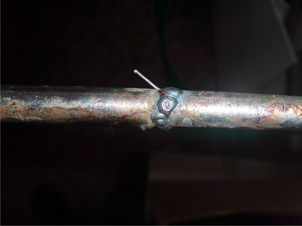

Наконец-то мне принесли вязанку долгожданных титановых лыжных палок. Металл явно прочный, но удивило то обстоятельство, что он покрыт кое-где мелким налетом ржавчины. Такое ощущение, что это хромированная сталь. Понятно, что хранили в теплом сыром подвале, однако титан всежж.. Я в недоумении: в и-нете пишут что именно из такого сплава изготавливают велосипедные рамы, однако там же пишут, что этот сплав стойкий к коррозии... Может эти палки не из титанового сплава?
Сверлится и пилитсяа так же трудно, как хорошая легированная сталь, пробовал варить полуавтоматом - варится хорошо. Может кто знает точно, какой это металл или сплав?

Надо же... целую вязанку. Про материал не знаю, к сожалению. Сталь или не сталь можно проверить магнитом.
Бегали с такими палочками, пока все не перешли на углепластиковые. По ощущениям тяжелые эти "титановые", и гнули их о коленку и когда падали на них. Как сырье для рамы - очень сильно сомневаюсь, а на багажник - самое то.

похоже, что не титан
проверь магнитом

Нержавейка не магнитится, хотя вполне себе сталь... :-)

Магнитится....Спасибо, а я ине знал, что титан не магнетик...
Сейчас прочитал на одном из форумов, что продавали их с формулировкой на ярлыке "Палки лыжные стальные). Да, на багажник самое оно! Еще я долго думал, из чего варить раму силовой установки для пароплана. Один чувак использовал на трубки оболочки от тенов, но это, пожалуй понадежнее будет.

Вообще то проверка магнитом не совсем корректна, намагничиваемость той же нержавейки зависит от структуры, нержавейка ферритной структуры магнитится. Титан вроде тоже должен немного магнитится. А по части обработки, титан точится, но очень осторожно нельзя допускать сильного нагрева, иначе он закаливается и дальнейшая обработка просто невозможна. Причем при сверлении (личный опыт) стоит чуть перегреть одно место и все, дальше идет просто тупое ломанье сверл. Надо сместится от "закаленного" участка и хорошо поливая предпринимать новую попытку.

проверить титан или не титан можно на точиле. нержавейка даст тёмную\ вишнёвую\ искру. титан даёт искру очень яркую наподобие фейеверка.

Ежели Вы варили "титан" без полной защиты инертным газом, и он у вас не "сгорел" - это не титан. В присутствии кислорода, водорода и азота титан окисляется нафиг в белый порошок и растрескивается при температуре 400 градусов по Цельсию.

Удалось выяснить, что это вроде как хроммолибденовая сталь.
