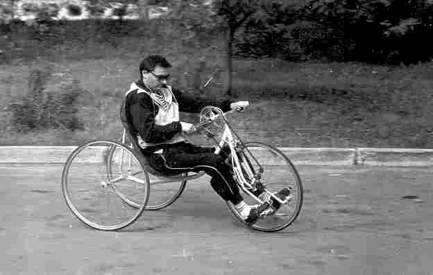

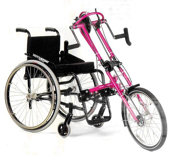

Не моё. Аригиналы отсканиные img-ы в pdf-е (англ). перекрутил в doc-и(ИМХО удобнее), перевод машинный. Размеров нет, исключительно схемы + описалово. Для "старта" и для сути сойдёт, в крайняк от колеса можно плясать.
суть в кратце: ручной привод, поворот наклоном тела/ артикуляция рамы.
p.s. Модерам!!! если для ветки "Чертежи" не катит, потрёте тему.
Комментарий к файлу: схемы/описалово(docx_452kb)
подробнее(docx_cx,описание(452kb)).rar [452.26 КБ]
Комментарий к файлу: схемы/описалово(docx_231kb)
подробнее(docx_сх,описание_231kb).rar [231.71 КБ]

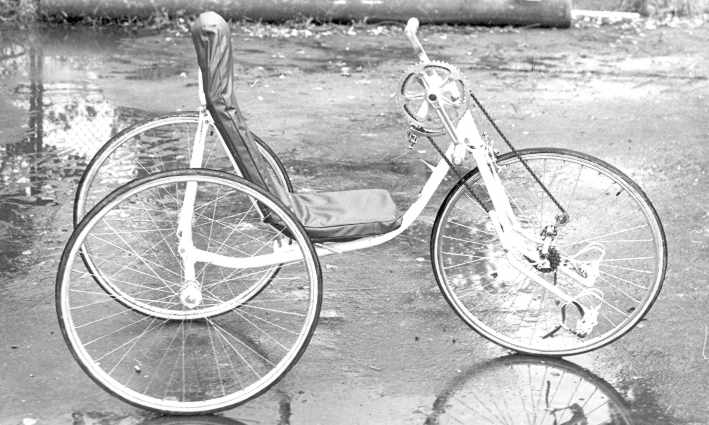

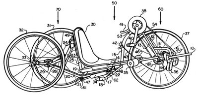

тоже не мое.. из инета

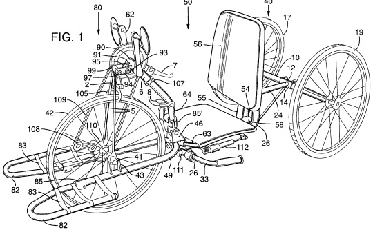

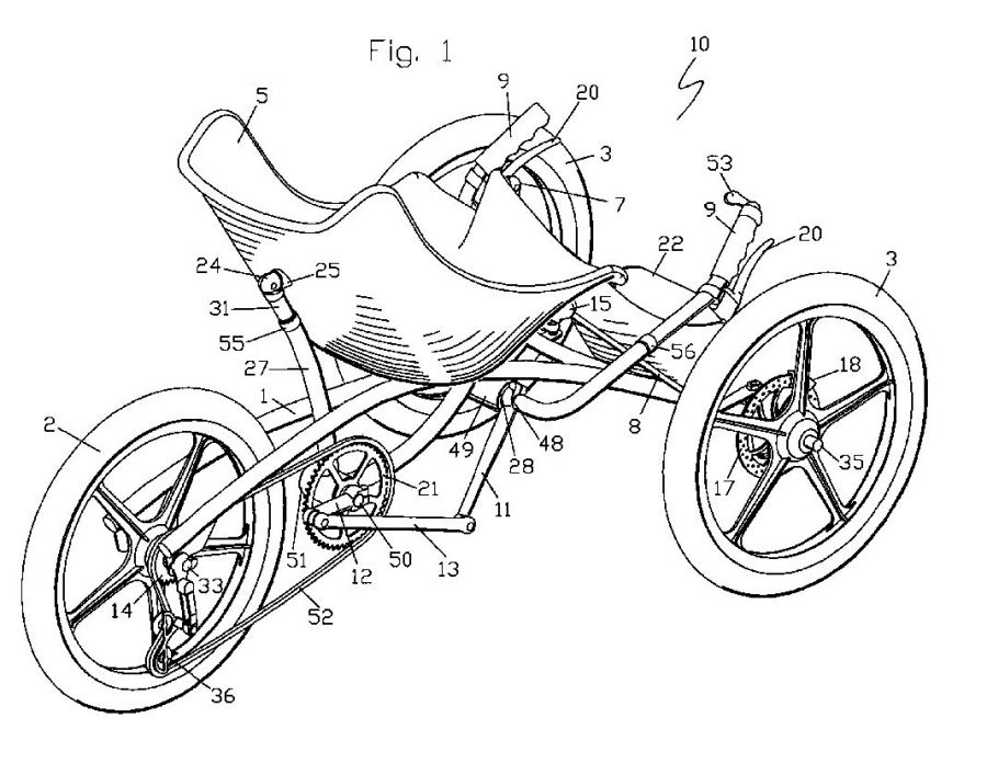

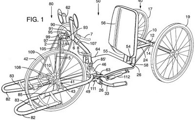

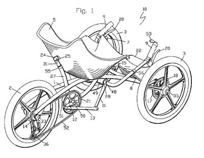

А вот за эту схему огромное спасибо. Очень интересная.
Тема нужная. Сам прорабатываю, так, для тренировки мозгов.
Комментарий к файлу: авторы Кудрявцев+Галкин

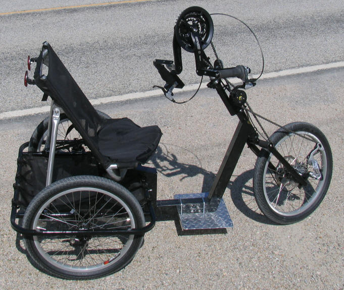

доброго всем дня,я инвалид нету ног хожу на протезах.
до поможете в чертежах рукомобиля и в изготовления деталей,и с чего делать с каких материалов, ,заране спасиба в помощи.
http://www.lightfootcycles.com/handtrike.php
Комментарий к файлу: http://www.lightfootcycles.com/handtrike.php

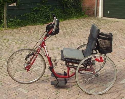

Сделано в Японии

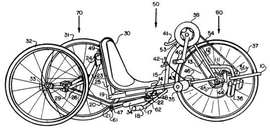

Quickie Shark
мануал_"взрыв-схема" - completepartsmanual_quickie_sharksharks (pdf)-1мб
За каждый сантиметр не поручусь, но в принципе в общем и целом чертежи проработаны с 3Д модели, где все детали максимально приближены и проработаны с различных источников.
Указанные размеры не слишком содержательны, это лишь ключевые ориентиры.
В случае, особой заитересованности, могу составить подетальный чертёжный мануал с прорисованного 3Д проекта. И сам 3Д проект в солиде(2010 и 2012) в том числе (черз ЛС)
